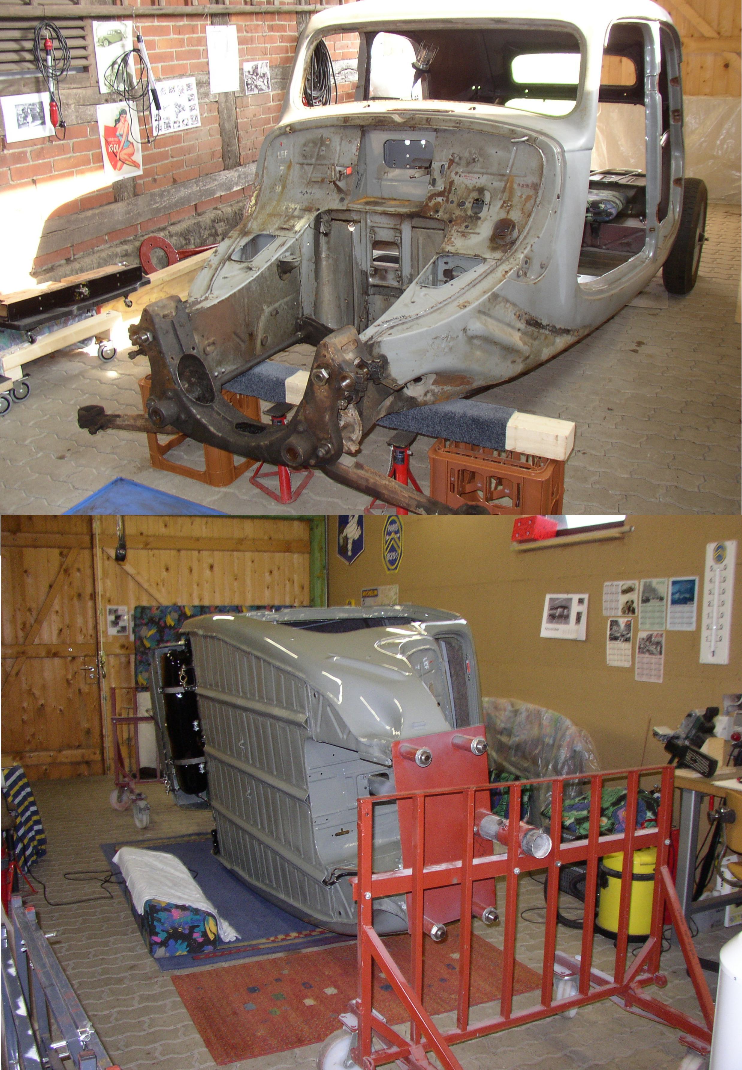

			<description><![CDATA[<p>Kuckst Du die roten Kreise, Alder...</p><p>Damit der Schlorren bewegbar bleibt, habe ich mir aus Entenfragmenten und &#039;nem langen Stahlwinkel eine &quot;Hilfsachse&quot; zusammengebraten. Das ging super!<br />Vorne hebe ich immer mittig unter dem &quot;Beckenknochen&quot;, hinten mit &#039;nem etwa meterlangen Hartholzbalken 80 x 80 als Druckverteiler zwischen Heber und Auto, der liegt dann etwa da, wo die Hilfsachse angeschraubt ist.<br />An den gemarkten Stellen kann man prima Unterstellböcke benutzen, natürlich mit Holzunterlagen. Wenn Du da noch Stücke von &#039;nem alten Teppich zwischen Holz und Karosserie packst, kann Dir nix passieren... :o)</p>]]></description>

			<description><![CDATA[<p>Hallo Volker,</p><p>ich bin so vorgegangen, daß ich zunächst Motor und Getriebe ausgebaut habe, solange das Auto noch auf vier Rädern stand.<br />Fehlt dieser schwere Klotz dann, kann man die Karosse mit einfachen Mitteln aufbocken und nach und nach die Achsen demontieren. (siehe oberes Foto - entspricht vielleicht nicht ganz den UVV.....)</p><p>Später habe ich mir mir ein Drehgestell gebaut, daß mir während der gesamten Restaurierung sehr hilfreich war. (siehe unteres Foto)</p><p>Das Drehgestell will ich übrigens verkaufen.</p><p>Gruß<br />Peter Mävers</p>]]></description>

			<description><![CDATA[<p>Hallo,</p><p>aus meiner Bremsenüberholung wird nun wohl eine komplette Restauration.<br />Ich will jetzt den Motor mit Getriebe und die beiden Achsen ausbauen.</p><p>Ich habe meinen 11 CV BN derzeit noch auf den Aufnahmepunkten für den Wagenheber aufgebockt. <br />Um die Achsen auszubauen muß ich die Karosse aber da runterholen und anders aufbocken. <br />Wie bzw.an welchen Punkten macht man das am besten?</p><p>Gruß<br />Volker E</p>]]></description>
