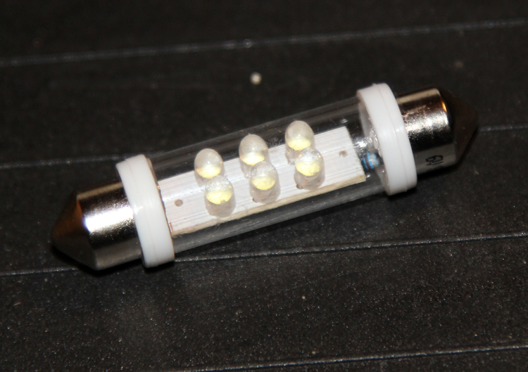

			<description><![CDATA[<p>Nach meinen Versuchen mit LED Sofitten bringen diese nicht den gewünschten Vorteil.<br />Bei Einbau zunächst sehr hell, durch den Aufsatz der Streuscheibe<br />kaum noch ein Unterschied zu der herkömmlichen Sofitte, da auch die LED-Sofitte nur in eine Richtung strahlt.<br />Die LED-Nachrüstsätze für Brems-und Standlicht haben rote<br />LED`s, die auch nach Oben und zur Seite strahlen, d.h., der<br />gesamte Aufsatz wird ausgeleuchtet. Der Unterschied ist wirk-<br />lich sehr deutlich !<br />Beste Grüße<br />Dieter</p>]]></description>

			<link>https://forum.schaefer-oldtimer.de/post/9970/#p9970</link>
			<description><![CDATA[<p>Hallo an alle,</p><p>ich hab mir mal fertige Soffitten für 6 Volt besorgt. Bild ist unten ...</p><p>Die LED-Soffitten sind ordentlich hell und schnell wieder ausgebaut.<br />Ich hab´sie wieder draußen. Kosten knapp 4,- das Stück.</p><p>Erleuchtende Grüße<br />Wolfgang</p>]]></description>
