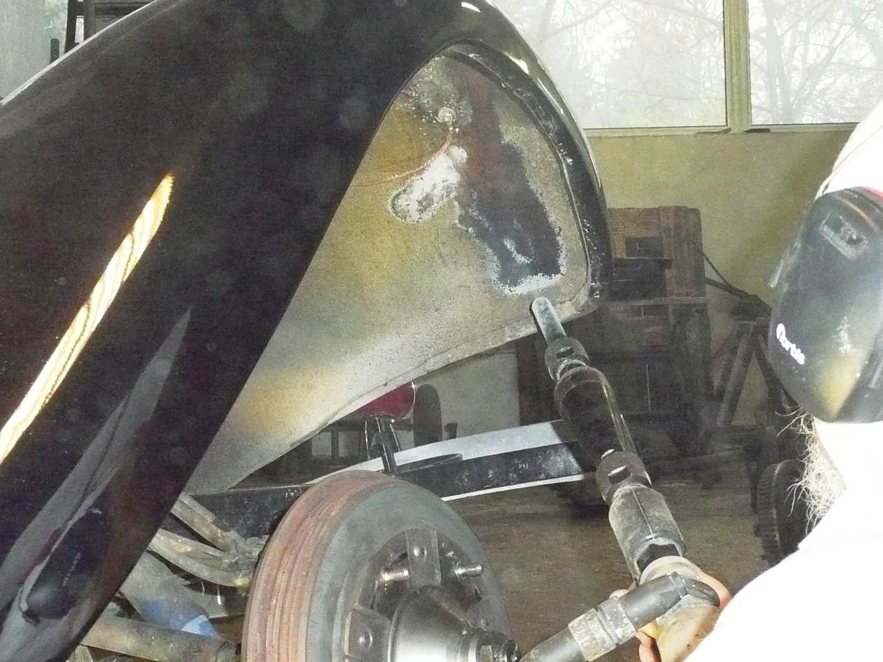

			<description><![CDATA[<p>... und anschließend mit dem Nato-Wachs versiegelt. </p><p>Insgesamt habe ich gelernt: </p><p>Auch bei augenscheinlich intaktem/guten Unterbodenschutz, sitzt dort recht viel überpinselter Rost, wurden Schweißnähte von Reparaturblechen vertuscht, wurde bei den diversen Restaurierungen geschlampt.</p><p>Trockeneisstrahlen kostet nicht wenig, ist aber eine unglaublich gründlich blechblankende Methode, die zudem besonders schonend ist.</p><p>Ein hauchdünner und transparenter Wachsfilm zeigt jederzeit, wie es dem Blech im Kampf gegen Gevatter Rost tatsächlich ergeht.</p>]]></description>

			<description><![CDATA[<p>... Heute wurden dann die Kotflügel mit Trockeneis blechblank gestrahlt ...</p>]]></description>

			<description><![CDATA[<p>So, inzwischen ist das Auto innen frisch gefettet und gewachst. Schweller, A- B- und C-Säulenbereiche mit MS Fett machen lassen. Türen und die Feinbereiche in B und Dachholmen etc. habe ich mit dem hauchdünnen Luftfahrtwachs gemacht ...</p>]]></description>

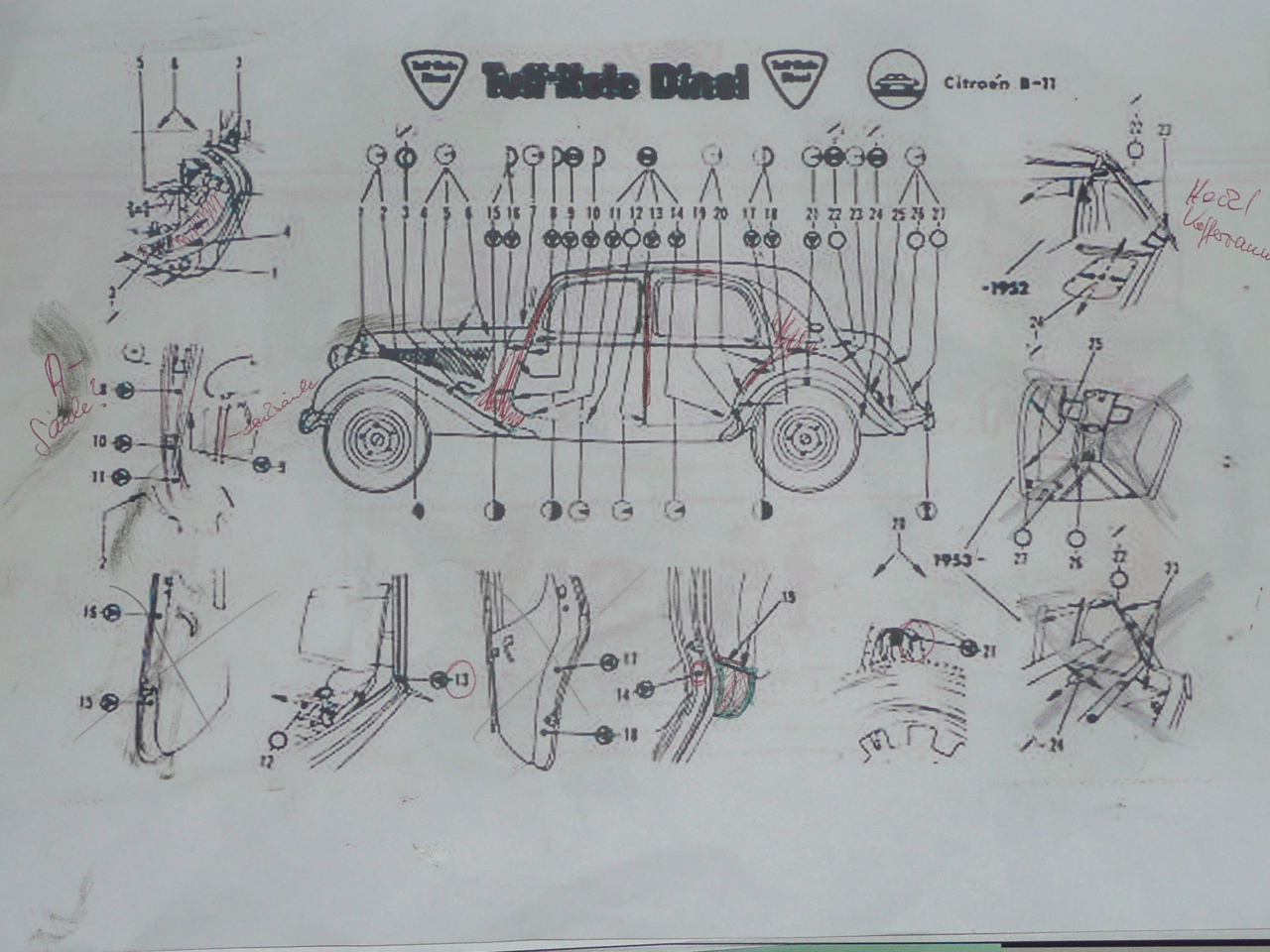

			<description><![CDATA[<p>Hallo Autofetter,</p><p>danke für die Hinweise. Was mich vorab brennend interessiert, das sind Hersteller-Empfehlungen für die Konservierungsstellen/-Bohrungen. </p><p>Unser hiesiger Heimatseitenmeister U. L. hat mir freundlicherweise den Plan von Dinol zukommen lassen, der ist aber so klein und zudem vermutlich derart oft kopiert, dass es teilweise unmöglich ist, die einzelnen Stellen zu erkennen.</p><p>Die Türen habe ich bereits gemacht. Mit &quot;Ardrox AV 15&quot;. Das wird in der Luftfahrt (u. a. Boeing, Airbus) verwendet. Es ist ein Wachs, das nur ein paar µm aufträgt, der Rest läuft bei Erwärmung ab. Ist noch bei -40 Grad elastisch und penetrant. Lässt sich daher auch nicht per Eisstrahlen entfernen, sondern nur mit einem speziellen Lösemittel. </p><p>Den Geruch empfinde ich persönlich unangenehm, soll aber bei 25 °C innerhalb von 72 Stunden verschwinden.</p><p>Grüße,<br />Werner</p>]]></description>
