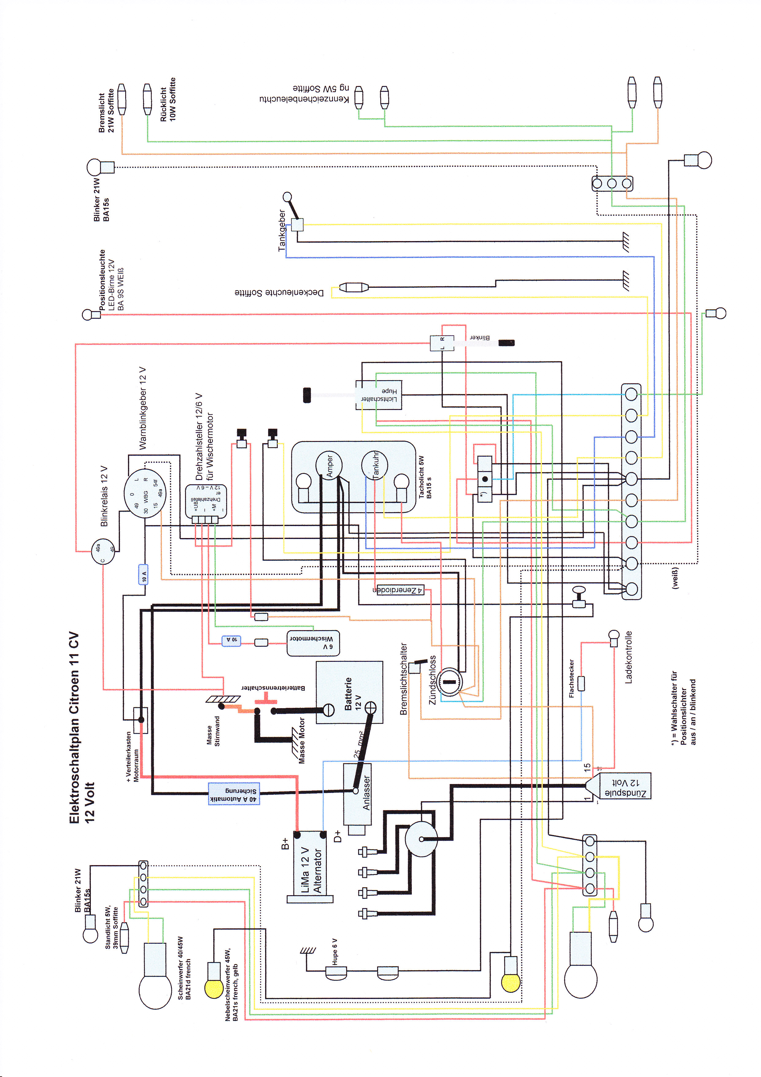

			<title><![CDATA[Re: Schaltplan]]></title>
			<link>https://forum.schaefer-oldtimer.de/post/9221/#p9221</link>
			<description><![CDATA[<p>hallo Edwin,</p><p>anliegend mein selbstgestrickter E-Plan als jpg, für 12 V und mit ein paar Modifikationen gegenüber dem Original.</p><p>Wenn Du möchtest, schicke ich ihn Dir auch als powerpoint per mail, dann kannst Du ihn Dir ggf. anpassen.</p><p>Gruß, Ferdi</p>]]></description>

			<title><![CDATA[Schaltplan]]></title>
			<link>https://forum.schaefer-oldtimer.de/post/9218/#p9218</link>
			<description><![CDATA[<p>Hallo zusammen,<br />langsam sieht man Licht am Ende des Tunnels.Voraussichtlich geht mein langjähriges Restaurationsobjekt ( BN Bauj. 49 ) in 2- 3 Monaten zum Lackierer.dann fängt der spass erst richtig an.Da ich das Fz.zerlegt gekauft habe benötige ich einen ausagekräftigen e.schaltplan.hat jemand soetwas zur Hand und kann ihn hier einstellen. Ist bestimmt auch für andere interessant.<br />Grüße aus dem Aachener Land <br />Edwin</p>]]></description>
