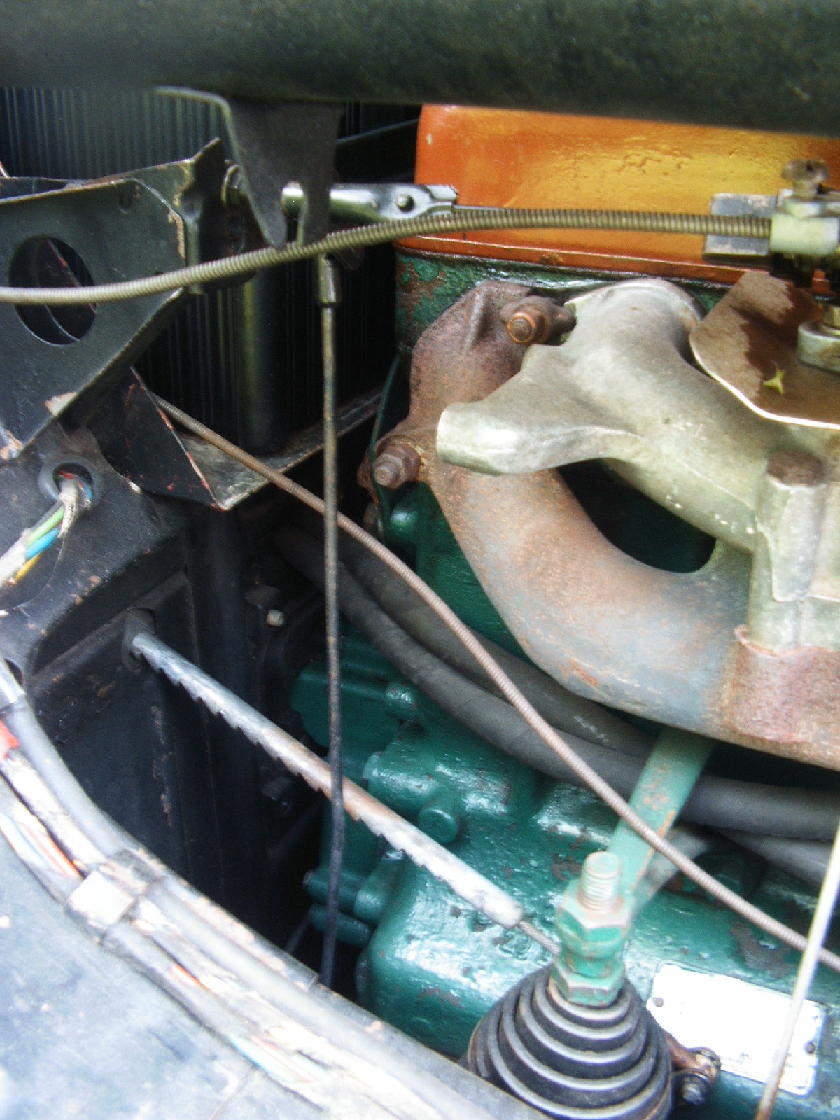

			<description><![CDATA[<p>Hallo Heizungsbauer,<br />So, wie Tractionist es verwirklicht hat,geht es auch. Aber.....da verbaut man sich die Zündkerzen, das Schaltgestänge, den Zündverteiler und an der Seite will man etwa in der Höhe des Brandschottdurchgangs auch eventuell ans Gasgestänge. Die andere Seite ist nahe zu leer und legt man die Schläuche unter der Lichtmaschine durch und durch den rechten Motorlagerbock, so stören sie garnicht,der evtl Effekt der zusätzlichen Wärme, wie Tractionist spöttisch erwähnte, ist doch auch nicht schlecht. so kühlt das Heizungswasser nicht so stark ab bis es die Kugel erreicht. <br />Ein wenig mehr Arbeit, als bei meinem Vorredner, aber ich sehe es als die bessere Lösung an.<br />Macht es, wie ihr wollt. <br />Noch ein Wort zu dem Thermostat. Der in den Schlauch einzubauende Thermostat mit eigenem Gehäuse und seitlichem Ausgang vor dem Thermo-Ventil ist ein By-Pass Thermostat. Er schickt das Kühlwasser über den By-Pass wieder unten in den Motor, solange das Thermoventil nicht aufmacht. So entsteht ein kleiner Kreislauf und der Zylinderkopf kann nicht mit stehendem Wasser überhitzen. Außerdem wird der Motor im unteren Bereich leicht vorgewärmt und der kalte Wasserschub vom Kühler beim Öffnen des Thermostat-Ventils ist dann moderater. Der Ausgang ist nicht für die Heizung gedacht, kann aber dafür auch benutzt werden. Bei solch einem Thermostat muss der By-Pass eingebaut werden! Moderne Autos haben den By-Pass am Motor selber. <br />Das Thema hier in allen Einzelheiten auszuführen wäre für das Forum zu viel. Das ist mehr etwas für den &quot;Veteran&quot;.<br />Nochmal zum Thermostat: Schlauchthermostate, die direkt in den oberen Schlauch eingebaut werden, also Geräte ohne Gehäuse, haben eine kleine By-Pass-Bohrung, damit ist auch ein Minikreislauf über den Kühler gegeben. Doch diese Thermostate nehmen soviel Durchflussquerschnitt weg, daß der Motor bei Sommertemperaturen zum Überhitzen neigt!</p><p>Viele Grüße&nbsp; Ulrich</p>]]></description>

			<description><![CDATA[<p>Also die Arbeit von Spitzkühler sieht ja toll, aus unter dem Auspuffkrümmer her und dann durchs Brandschott. Bringt das zusätzliche Wärme? Warum nicht einfacher, vom Kühlmittelschlauch mit 2 Schläuchen bis zur Spritzwand und mit 15er Kupferrohr durch das&nbsp; Brandschott in den Innenraum. Die Heizung im Innenraum mit 2 kurzen Schäuchen an die Kupferrohre anschliessen. Im Innenraum die Heizung so anbauen, ( 2&nbsp; 10er Stehbolzen 100 mm lang durch die Spritzwand schieben und verschrauben) dass man nicht die Heizung ausbauen muss wenn man an das hintere Motorlager will. Um die Motortemperatur zu regeln nimmt man einfach einen LKW- Thermostaten mit Heizungsabgang. Dort hinein kommt ein Absperrventil von Bosch! es kommt dort Kühlwasser direkt von der Wapu zum Kühler das ist bei warmen Motor immer heiss. Den Rücklauf in den unteren vom Kühler kommenden Schlauch integrieren, fertig. Wärmt bei mir seit 1984. Wenn es zu kalt ist unter 60 Grad Celsius, hilft natürlich ein Kühlerrollo.<br />Aber warum einfach wenn es auch so geht.</p>]]></description>

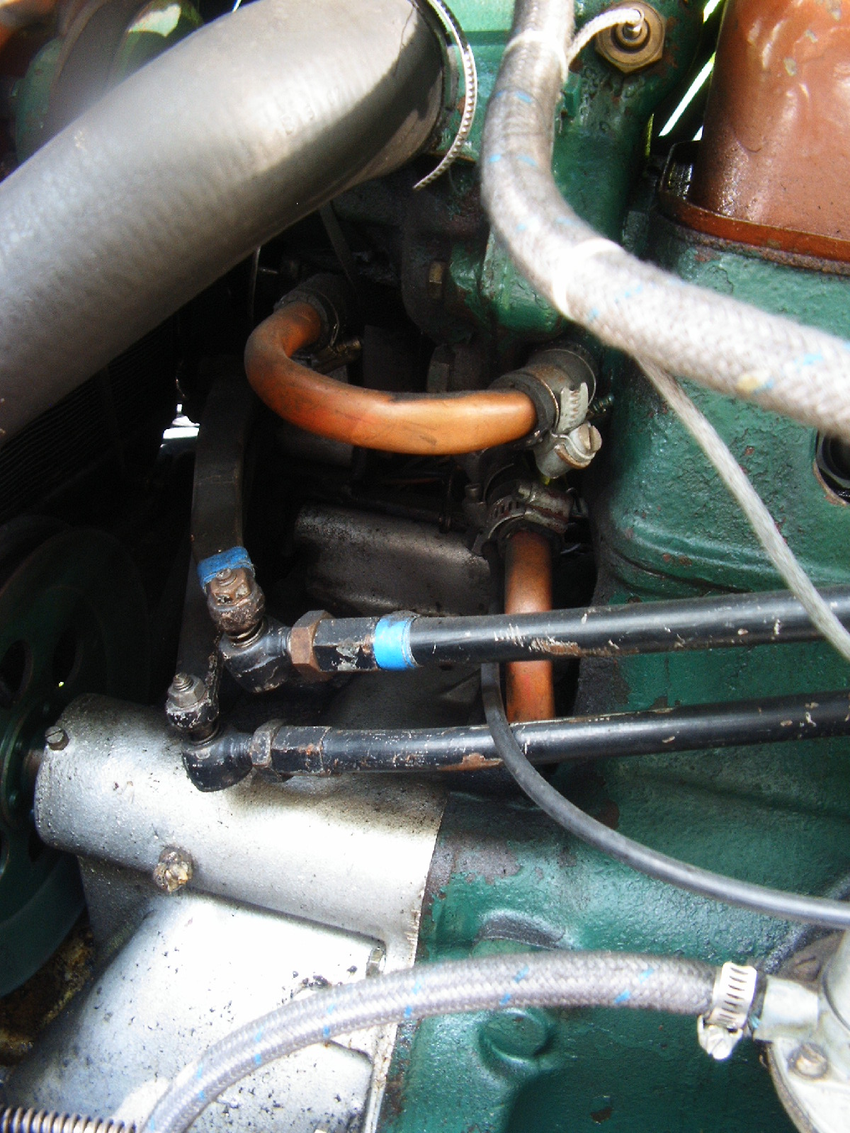

			<description><![CDATA[<p>und noch einmal.<br />Heizungsanschluss an der Wasserpumpe: Hier habe ich zwei Kupferrohre zur Umleitung auf die rechte Wagenseite benutzt, damit das Schaltgestänge frei geht. Oben am Bildrand der Temperaturfühler des Thermometers. Ein Schlauchtermostat war eingebaut, ist aber wieder verworfen worden, er ließ bei heißen Außentemperaturen zu wenig Wasser durch. Hier sollte man, um den Motor zu schonen, ein Beipaß-Thermostat (1) einbauen. Das erfordert aber auch ein T-Stück in der Rückführung. <br />Zu 1: Das Beipass-Thermostat muss zwischen Kühler und Heizungsabgriff sitzen. So hat man den Abgriff immer auf der warmen Seite und somit immer warme Füße!<br />Doch besser ist es immer nur bei Schönem Wetter fahren, denn Luftdüsen um die Scheiben frei zu halten sind eh nicht da.<br />Gruß&nbsp; Ulrich</p>]]></description>

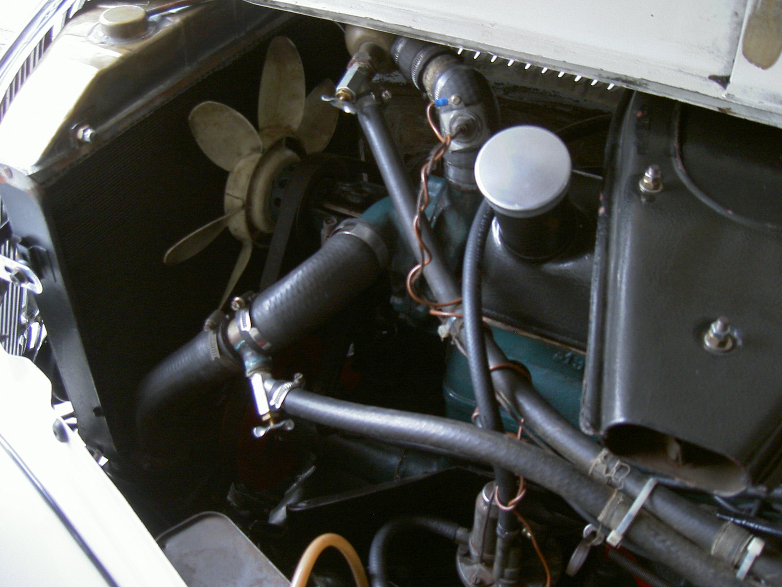

			<description><![CDATA[<p>Noch eins,<br />Heizungsschläuche an der rechten Seite.</p>]]></description>

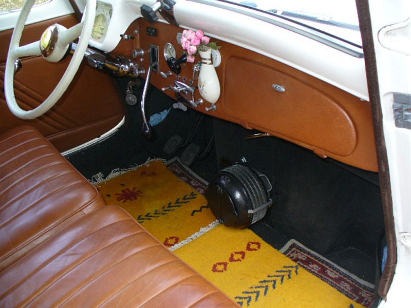

			<description><![CDATA[<p>Hallo Heizungsbauer,<br />nun das erste Bild, es ist die Boschkugel mit Wasseranschluß an der rechten Seite. <br />Gruß&nbsp; Ulrich</p>]]></description>
