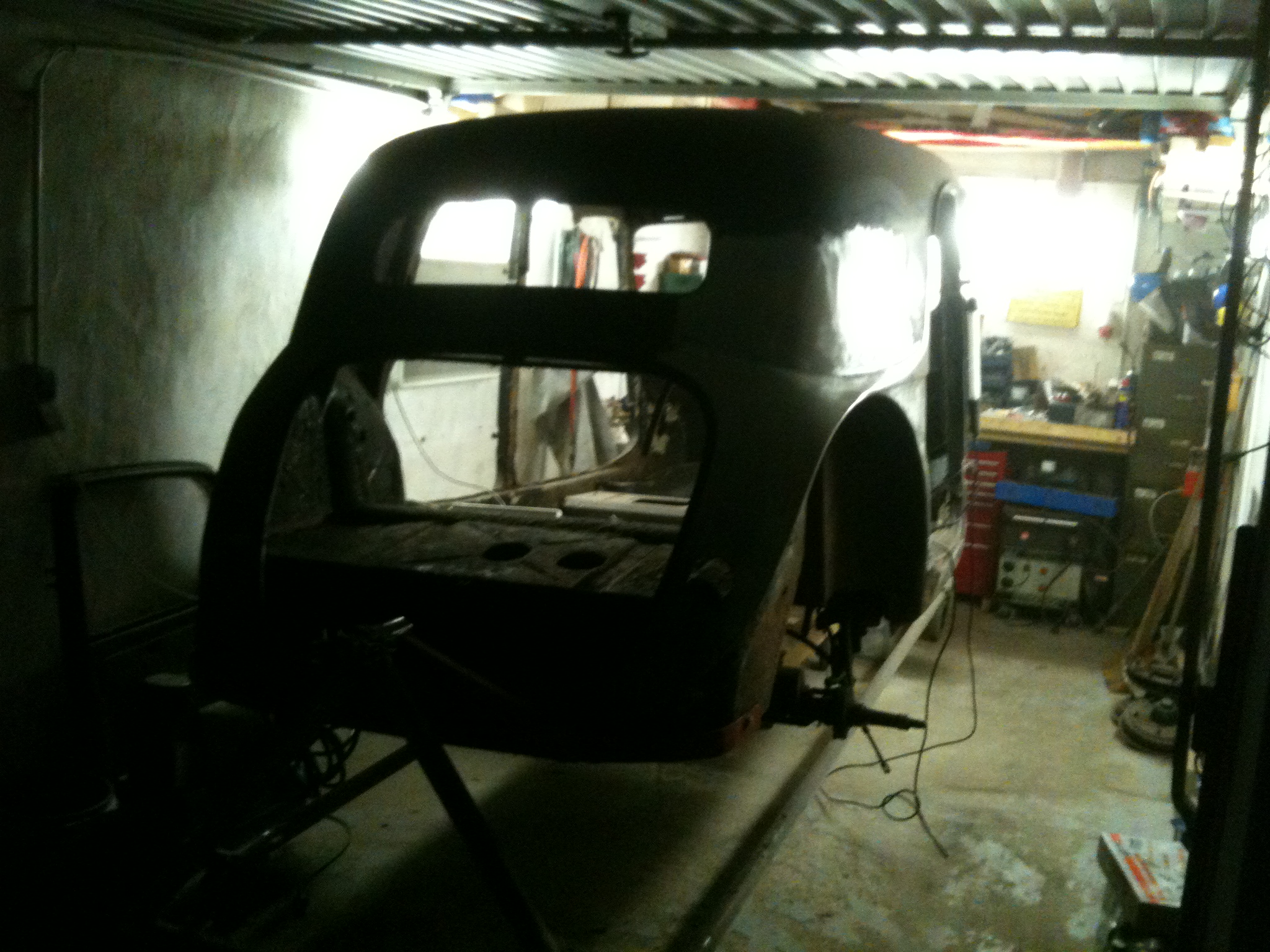

			<title><![CDATA[Hinterachse ausbauen]]></title>
			<link>https://forum.schaefer-oldtimer.de/post/8910/#p8910</link>
			<description><![CDATA[<p>Hallo liebe Forum Mitglieder,<br />Ich hoffe Ihr seid alle gut rüber gekommen.<br />Ich würde gerne an meinem aktuellen Projekt die Hinterachse demontieren.<br />Kann mir jemand von euch sagen wie ich das Ding abschrauben kann ? Muss ich die Torsionsstäbe rausschlagen ?<br />Wer hat dafür das passende Werkzeug ?<br />Über eure Hilfe würde ich mich sehr freuen.<br />Lieben Gruß<br />Michael<br />Hier ein Bild des neuen Projektes BN 1948</p>]]></description>
			<author><![CDATA[null@example.com (Michael 11cv)]]></author>
			<pubDate>Mon, 03 Jan 2011 11:46:46 +0000</pubDate>
			<guid>https://forum.schaefer-oldtimer.de/post/8910/#p8910</guid>
