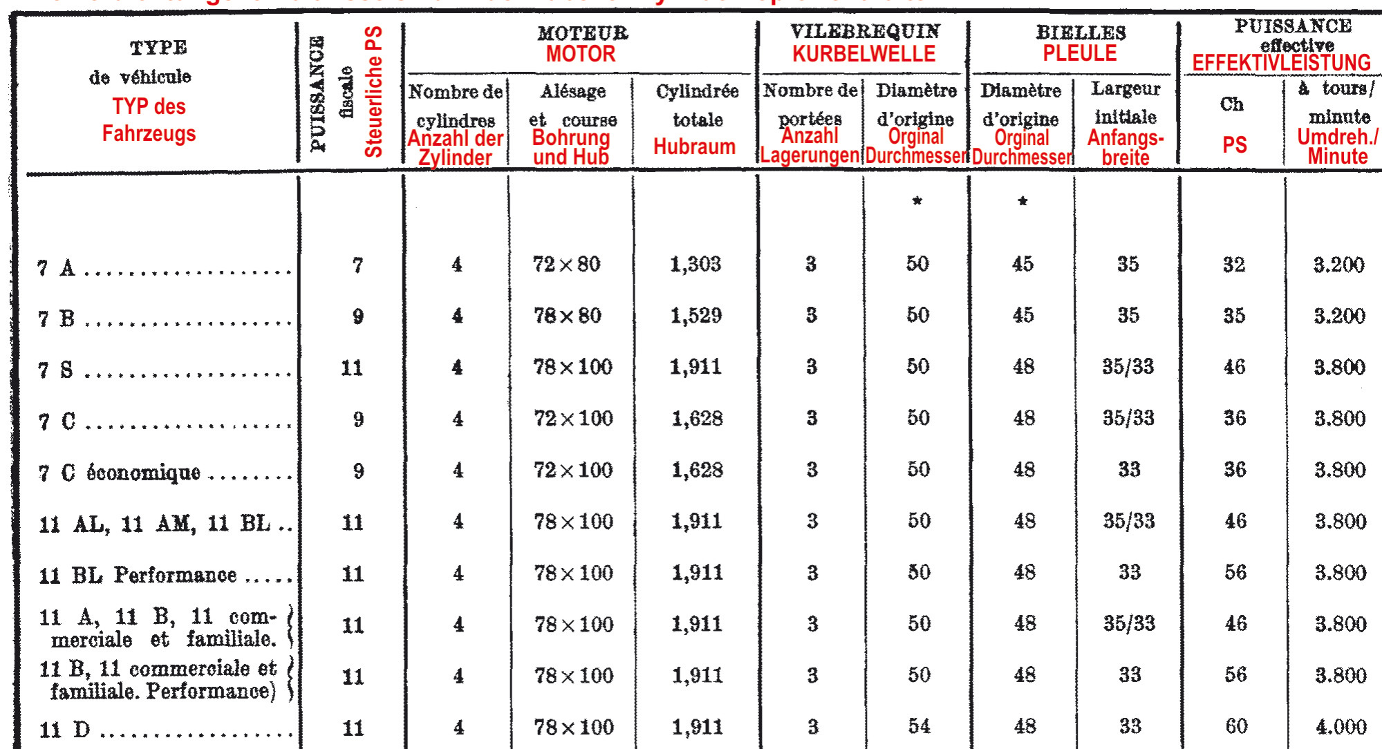

			<description><![CDATA[<p>Irgendwie scheint das mit der der angehängten Tabelle nicht geklappt zu haben. Ich habe sie nun nochmal in PDF gewandelt und probiere die hier anzuhängen</p><p>Petr Mävers</p>]]></description>

			<description><![CDATA[<p>Hallo Jan,</p><p>ich kann ein paar Antworten beisteuern.</p><p>1. Perfo bedeutet die Bezeichnung des Traction-Motortyps, der vor dem letzten Motortyp, dem sogn. 11D-Motor bei der Traction verbaut wurde.<br />Anbei eine Tabelle aus der Du sehen kannst, welche regulären Motoren bei der Traction ab Baubeginn verwendet wurden.<br />Es gab nach meiner Kenntnis bereits damals und natürlich auch heute Motorumbauten bei der Traction. Dabei werden überwiegend Motorkomponenten verwendet, die in dem/den Nachfolge-Autos (ID 19, etc.) verwendet wurden. Ziel dieser Umbauten: in der Regel Erhöhung der Leistung, um etwas schneller fahren zu können um z.B. die Traction als Alltagsauto einzusetzen oder auf der Autobahn besser mitschwimmen zu können.</p><p>2. Falls Du das Blechlein meinst, an dem dann auch der Feststellmechanismus sitz, gehe ich davon aus, das das Blech die Haube in aufgeklapptem Zustand besser stabilisieren sollte. Das Blech war bei meinem Auto nicht ringsherum angeschweißt, sondern nur zur Mitte/Mittenscharnier angepunktet. Zwischen Haubenblech und Verstärkungsblech befand sich bei mir eine Art fest eingebauter Lappen. Dies ist ein Nest des Rostfraßes und hatte bei mir eine Haubenseite bereits durchgerostet. Bei der Erneuerung habe ich das Haubenblech nicht komplett festgeschweißt, sondern nach Rostschutzpinseln mit SIKA-Flex aus der Tube verklebt/vesiegelt.</p><p>3. Hier kann ich nur sagen, daß bei meinem Auto das eingesetzte Dachblech nicht auffällig war. Stattdessen aber die Regenrinne. Hier mußt Du sorgsam abdichten, falls Du neu lackierst.</p><p>4. Ich rate von VA-Auspuffen ab. Die Schwarzblech-Abgasanlage, wie es Sie bis heute bei unseren Teilehändlern im Nachschub gibt, ist völlig ausreichend. Außerdem klingt sie authentischer. (Eine Traction patscht und blubbert im Stand am Auspuffrohr vor sich hin und das ist ein Kennzeichen für einen richtig eingestellten Motor.)</p><p>5. Zum Lack: in den Fünfziger Jahren wurden die Tractionen nicht mehr mit Nitrolack, sondern bereits mit Kunstharzlack lackiert. Meist weisen Pickelbildungen darauf hin, daß Rost aus dem Blech von unten nach oben drängen. Müßte man mal anschleifen bis aufs Blech um eine richtige Diagnose zu stellen.</p><p>Viel Spaß wünsche ich Dir aber trotzdem mit Deinem neuen &quot;Baby&quot;. Übrigens - suche doch mal den CVC-Stammtisch vom LB 6-1 in Geisenheim auf. Dort triffst Du auf versierte langjährige Citroen-Spezies. Von Mensch zu Mensch lassen sich Fragen viel besser als hier im Forum beantworten. Infos zu dem Stammtisch findest Du auch hier auf diesen Seiten unter der Rubrik &quot;Club&quot;</p><p>Viele Grüße<br />Peter Mävers</p>]]></description>
