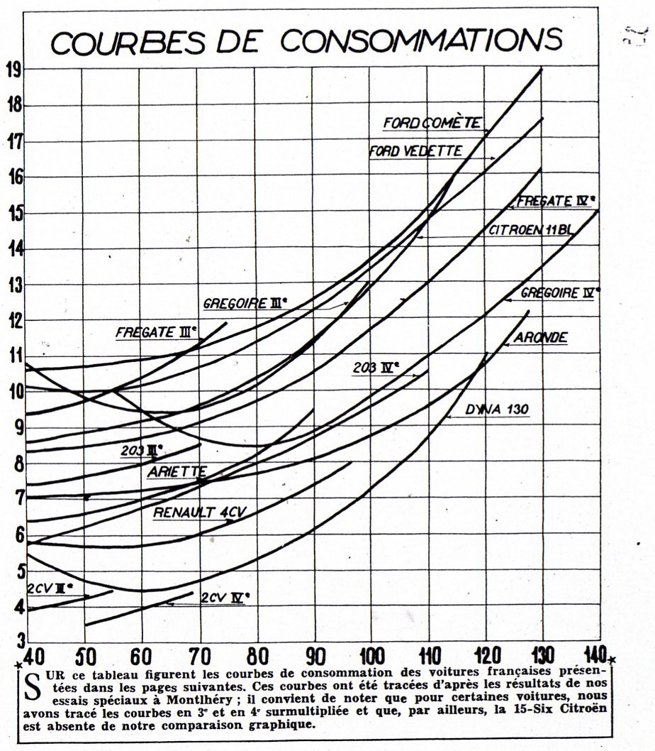

			<description><![CDATA[<p>Bei diesem Test wurde auch die Beschleunigung gemessen!</p>]]></description>

			<description><![CDATA[<p>Hallo allerseíts,<br />anlässlich der Pariser Auto Show 1952 brachte die Zeitschrift &quot;l&#039;auto-journal&quot; einen Verbrauchstest von 13 Autos heraus, der meine Erfahrungen bezüglich 11CV bestätigt. <br />Es grüßt Roger H. aus S.</p>]]></description>
