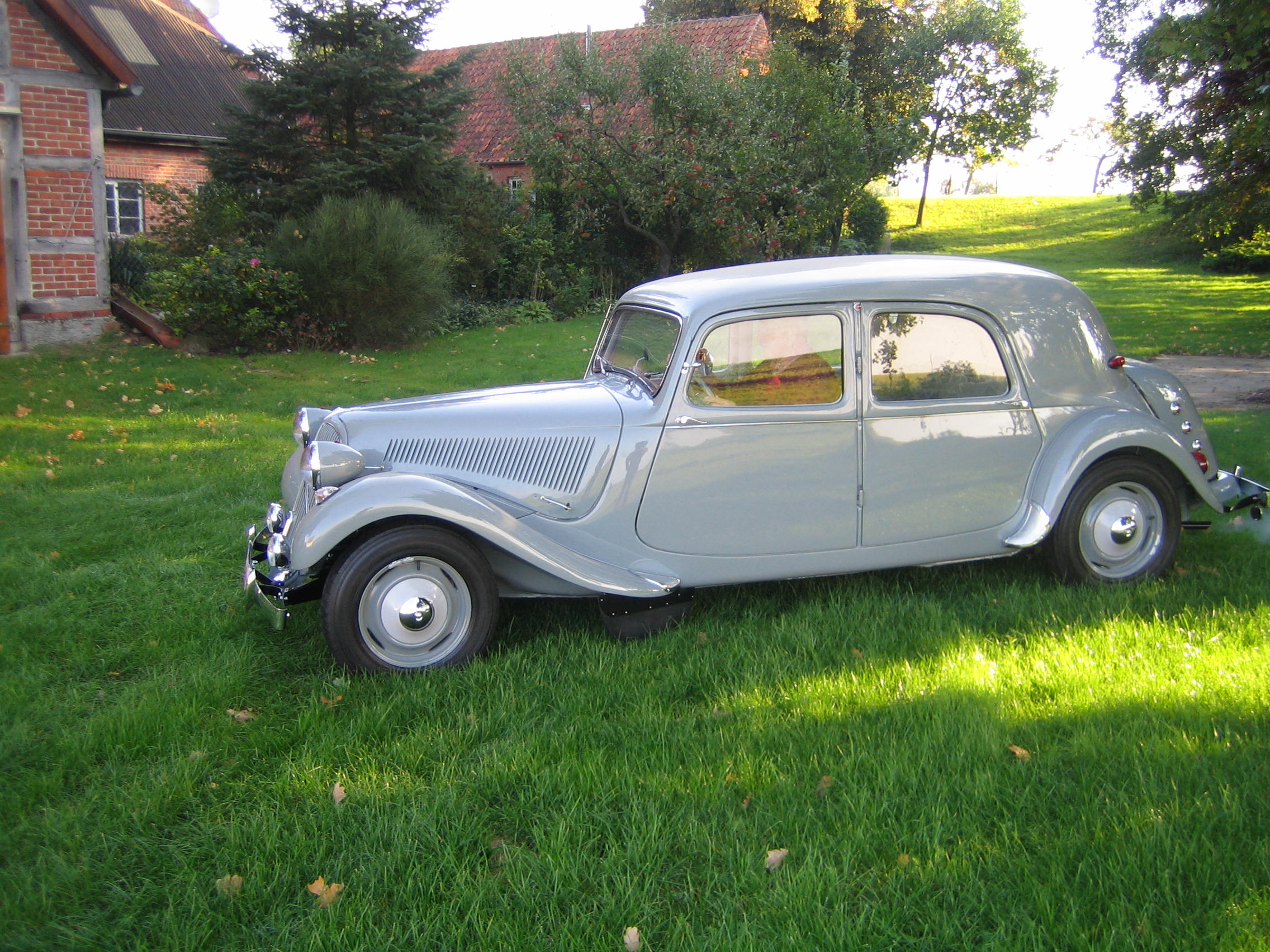

			<description><![CDATA[<p>Hallo traction,</p><p>ich habe einen grauen TA (gris-perle). Dort waren die Felgen in gris-perle (wie die Karosserie) lackiert, die äußeren Radkappenringe in der gleiche Farbe wie z.B. die Innen-Fensterrahmen (ein helleres grau) und die Mittelstücke der Radkappe war verchromt.</p><p>Das hellere grau entspricht etwa RAL 7004.<br />Das gris-perle entspricht etwa RAL 7005.</p><p>Die (wirklich) originalen entsprechenden Töne AC 126 (Karosse) und<br />AC 121 (Scheibenrahmen/Radkappe)</p><p>habe ich bei den Lackherstellern (auch in speziellen Oldtimer-Rubriken) bisher nicht gefunden.</p><p>Gruß<br />Peter Mävers</p><p>PS. Wäre eigentlich schön, wenn ich Dich mit einem Namen ansprechen könnte.........</p>]]></description>
