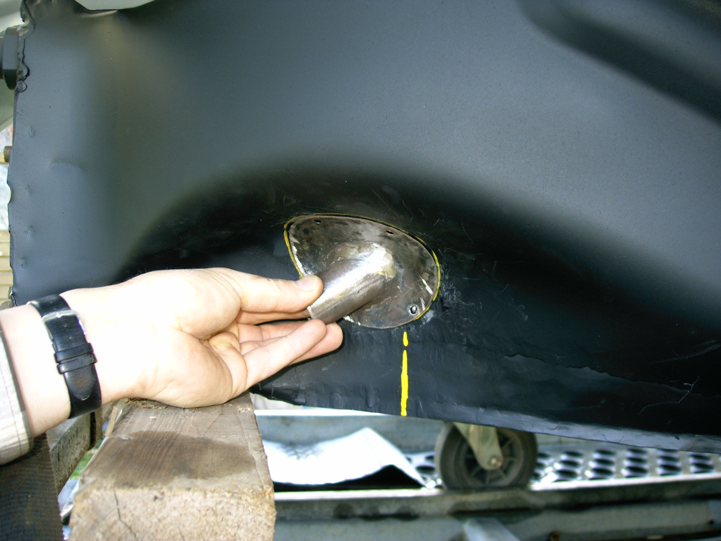

			<description><![CDATA[<p>Und noch ein Foto im eingebautem Zustand</p>]]></description>

			<description><![CDATA[<p>Hier noch eine andere Möglichkeit.<br />Hierfür muß jedoch die Lenkung ausgebaut werden.<br />Ist dann auch wirklich dicht.<br />Siehe Anhang.<br />Gruß Dieter</p>]]></description>
