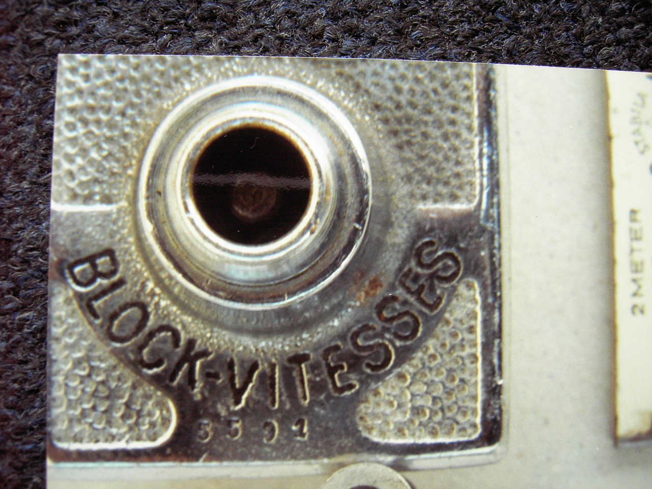

			<description><![CDATA[<p>Hallo Werner,</p><p>ich spekuliere: Du bist über 60, jahrzehnterlang schon Traktionfahrer, bist mehrfacher Opa und deine Kinder sind schon lange aus dem Haus. Du bist häufig im Keller und brütest über deine Ideen.</p><p>Wenn ich falsch liege, sorry! War halt nur so eine Idee von mir!</p><p>Das Teil hast du toll gedengelt!! Derzeit ist der günstigste Preis so um die 80€. Da meine Kinder aber noch klein sind, ist jeder Preis darunter ein Glas Nutella mehr für meine Sprösslinge mit dem ungesättigtem Hunger. Also überleg Dir das mal mit der Serienfertigung!!</p><p>Was ist das für eine Zahl unten bei der Block-Vitesses: 1509. Ist das die laufende Nummer der Fertigung???</p><p>Wenn das so ist, dann gibt es doch bestimmt Supergenaue, die überprüfen, ob die 1509 nicht schon mal vergeben worden ist (wie man das machen sollte, ist mir ein Rätsel).</p><p>Also- dengele und tüftele weiter! Bis jetzt hat`s Spass gemamcht, deinen Beiträgen zu folgen (und das ist nicht ironisch gemeint).</p><p>Grüsse aus Rheinhessen</p><br /><p>Achim</p>]]></description>

			<description><![CDATA[<p>Fertig! Im Original gab es die Schriftzüge auch in &#039;Rot&#039;. Gefiel mir aber nicht, daher nun alles in &#039;schwarz&#039;.</p><p>Handgefertigte Grüße,<br />Werner</p>]]></description>

			<description><![CDATA[<p>Hallo Schalthebelabschließer, <br />kurzer Zwischenbericht und ergänzende Frage.</p><p>Bin mit meiner &quot;Nachtrimmung&quot; ein mühseliges, aber lohnend schönes Stück weitergekommen. Oben links der Schriftzug ist freihand mit einer Zahnarztspindel und Rosenbohrer gemacht.&nbsp; </p><p>Die vier grob strukturierten Flächen mit 30 mm Schleifscheibe ausgearbeitet.</p><p>Die &quot;Punzungen&quot; darin bekomme ich nicht so hin, wie beim Original, links oben das Viertel ist als Kompromiß aber schon ganz gut geworden - etwa 200 Körnerschläge, die anschließend mit einem flächigen Durchschlag gedengelt wurden.</p><p>Jetzt habe ich noch eine Frage: Weiß jemand, ob im Original die Schriftzüge mit (schwarzer?) Farbe ausgefüllt waren? Ebenso gilt das für die gepunzten Flächen; blank oder in den Gründen mit Farbe gefüllt?</p><p>Danke vorab für jede Information!</p><p>Wernergruß</p>]]></description>

			<description><![CDATA[<p>Oha, das ist nicht leicht, so originalgetreu hinzukriegen! &quot;Eigentlich&quot; Winterarbeit. </p><p>Danke Ulli, Deine Bilder sind sehr hilfreich!</p>]]></description>

			<description><![CDATA[<p>Hallo Werner,</p><p>hier sind die Fotos vom Schalthebelschloss.</p><p>Winklige Grüße, Ulli</p>]]></description>

			<description><![CDATA[<p>Hallo Originalteilbesitzer,</p><p>wer hat ein detailliertes Foto vom damaligen Schloß für die Schalthebelkulisse?</p><p>Danke vorab,<br />Werner</p>]]></description>
