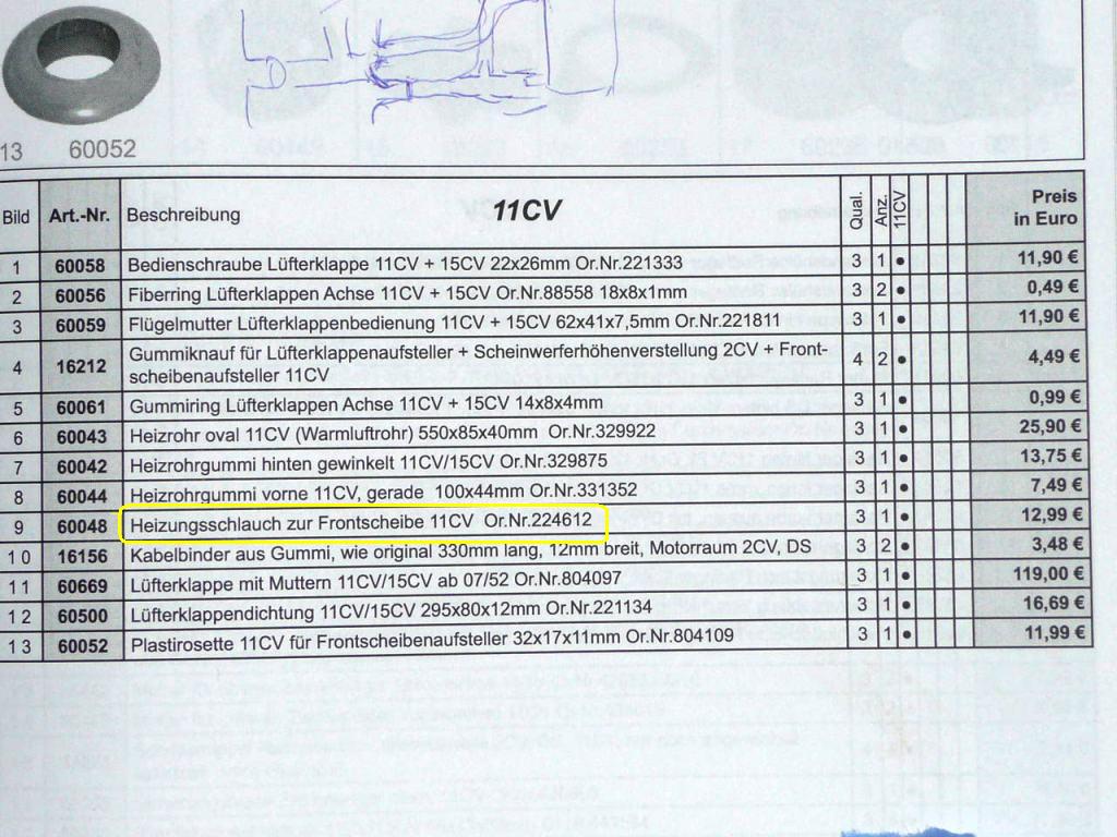

			<description><![CDATA[<p>Hallo,<br />...und hier die Beschreibung aus den original Werksunterlagen. Wahrscheinlich ist das bei dem &quot;Franzosen&quot; ein Übersetzungsfehler/Irrtum/Vermutung?</p><p>Viele Grüße, Chris</p>]]></description>

			<description><![CDATA[<p>Das Teil steht in einem Katalog unserer Ersatzteilhändler: [Anhang]</p><p>Nordeifelkantengrüße,<br />Werner</p>]]></description>

			<description><![CDATA[<p>Hallo Werner,</p><p>wo steht denn geschrieben:<br />.....a) &#039;Entwässerungsschlauch Frontscheibe&#039;, b) &#039;Heizungsschlauch Frontscheibe&#039;.<br />Aus meinen Unterlagen geht nur hervor, dass die Schläuche Entwässerungsschläuche (wie unter a) )sind. Selbst im Ersatzteilbuch Nr. 438 (Modelle 1934-1950) gibt es zwar für diese Teile 3 Ersatzteilnummern (224.610 Schlauch rechts, 224.611 Schlauch links, 224.612 Schlauch), aber keinen &quot;Heizungsschlauch&quot;</p><p>Viele Grüße, Chris</p>]]></description>
