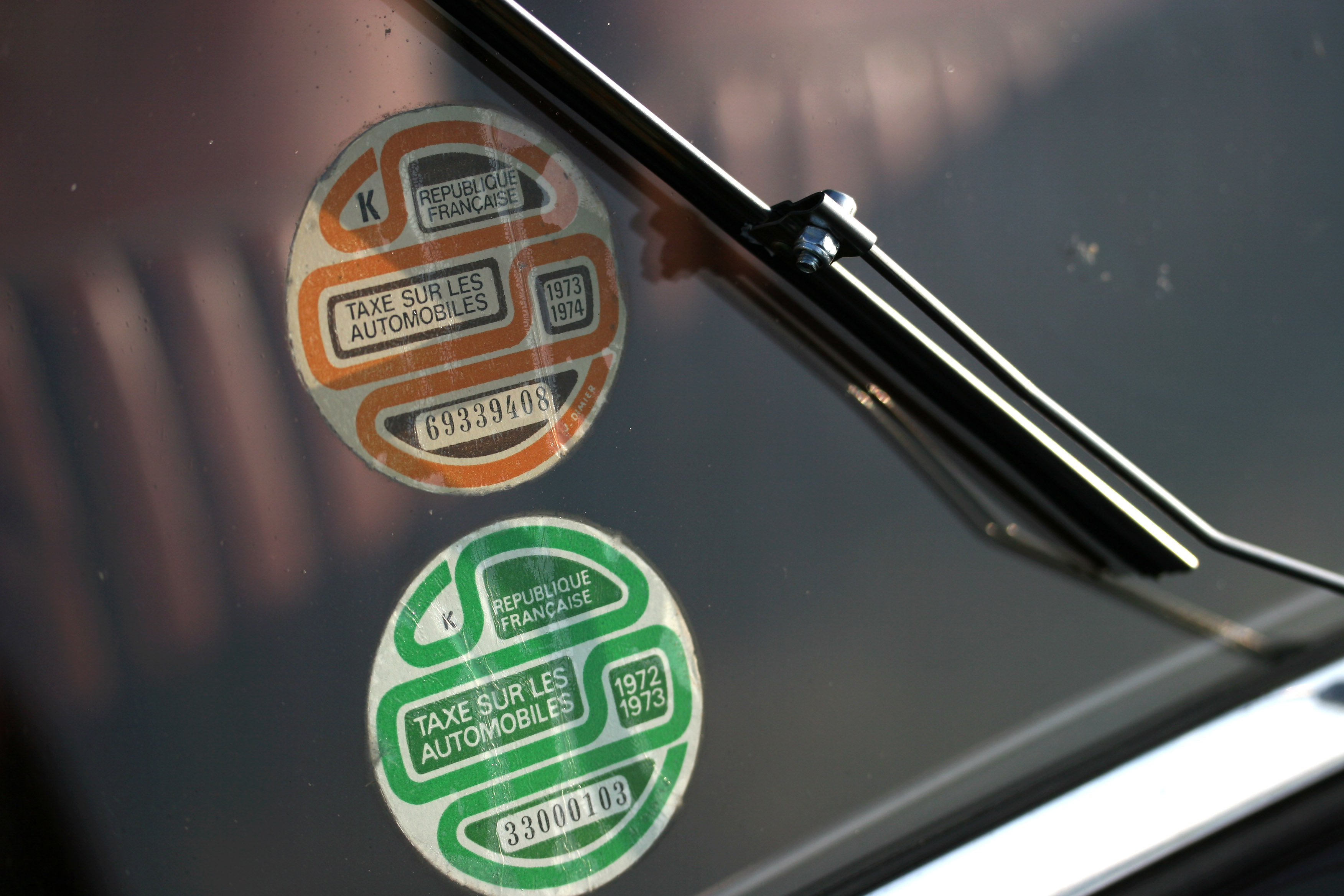

			<description><![CDATA[<p>Einspruch, Jörg.<br />MEINE Frontscheibe, siehe anliegendes Bild, ist historisch besonders wertvoll und wird nicht ersetzt!<br />Gruß, Ferdi.</p>]]></description>
