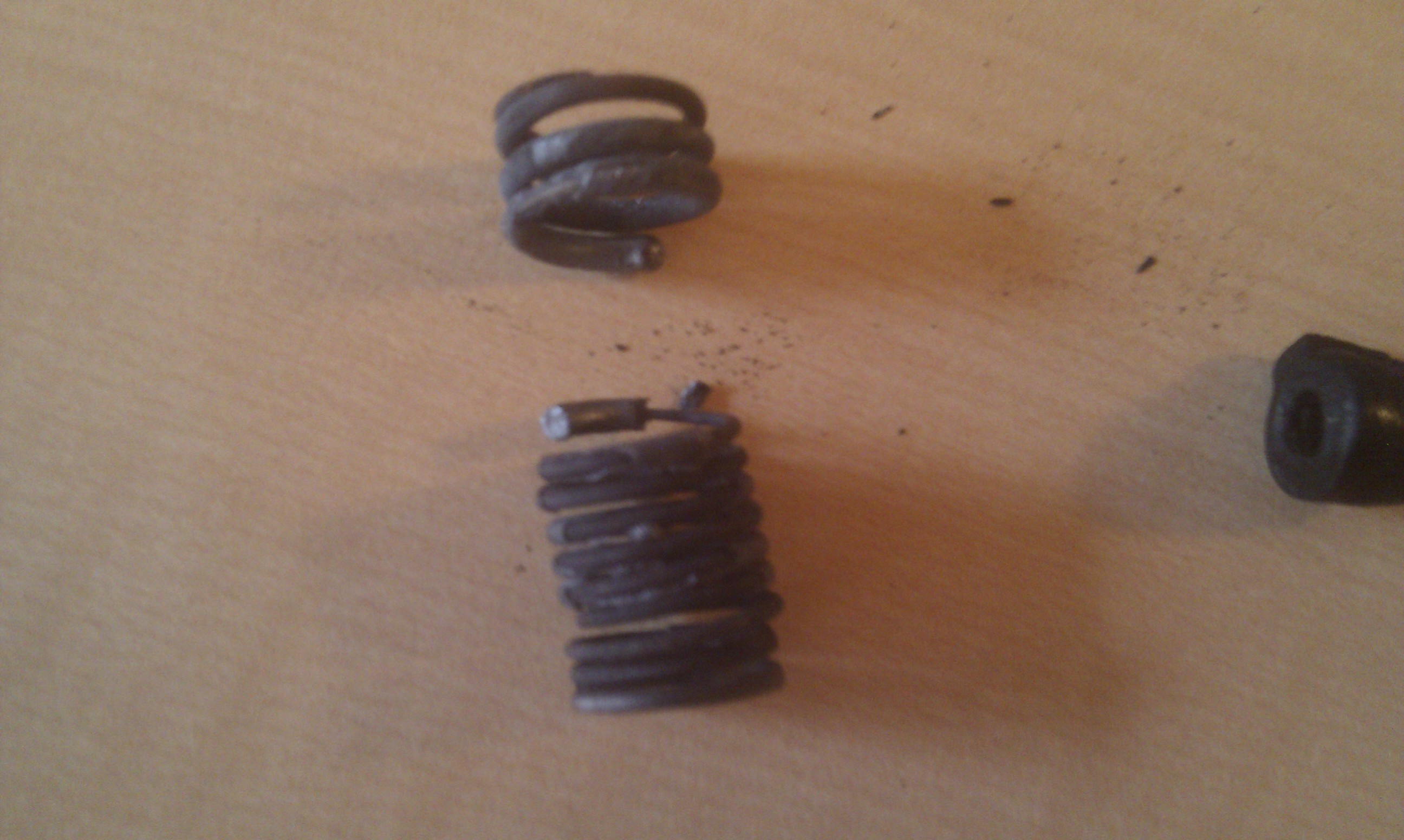

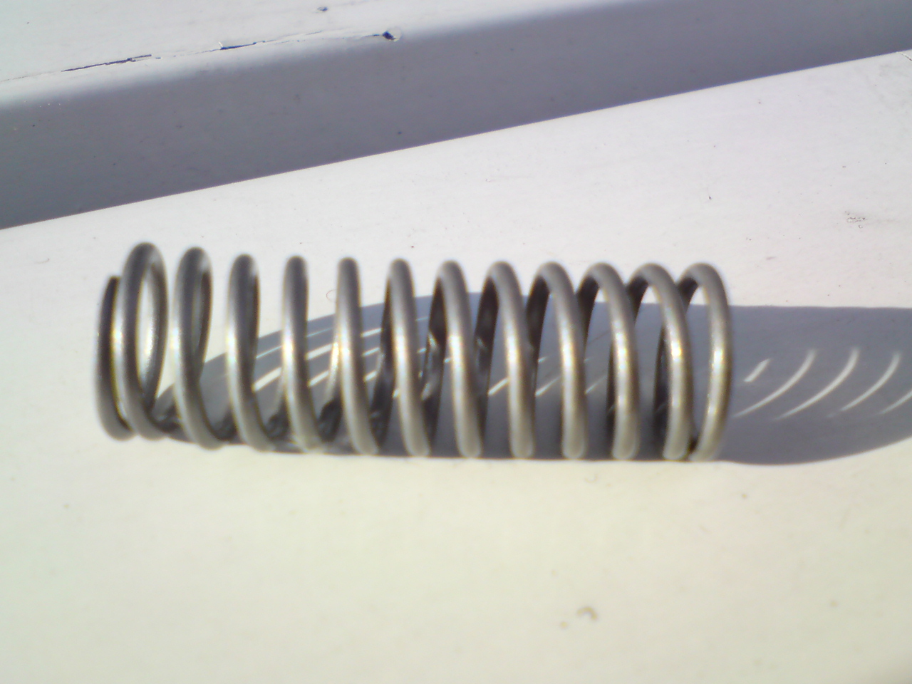

			<description><![CDATA[<p>Hallo Kai,</p><p>ich messe an meiner Feder:<br />- Drahtdurchmesser: 1,3 mm<br />- Material: wohl Federstahldraht<br />- Außen Ø: 12,5<br />- Länge entspannt 36,5 mm<br />(25 mm scheint mir sehr wenig zu sein, auch wenn Federn über die Jahre ermüden und kürzer werden)</p><p>Gruß<br />Peter Mävers</p>]]></description>

			<description><![CDATA[<p>Hallo Werner,</p><p>du hast nicht zuufällig die Masse von der Feder? Ich habe bei meinem rotten Teil gemessen:? <br />1. Drahtdurchmesser: 2mm <br />2. Meterial: unbekannt (scheinen 2 Materialien zu sein??)<br />3. Aussendurchmesser der Feferrolle: 15 mm<br />4. Länge entspannt: 25 mm (???)<br />5. Länge zusammengedrückt: 20 mm<br />6. Windungen: 10 <br />7. Federkonstante: ?? N/mm (keinen blassen Schimmer, aber möglichst hoch wie du sagst macht Sinn!)</p><p>Grüße aus de endlich mal sonnigen Hamburg<br />Kai</p>]]></description>

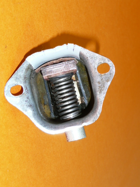

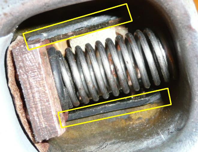

			<description><![CDATA[<p>Guten Morgen Kai,</p><p>das sind Originalteile; meines Wissens werden sie von unseren Teilehändlern nicht mehr angeboten. Mit Glück und Geduld findet sich vielleicht dieser Kontaktschalter auf Veteranenmärkten.</p><p>Falls Du im Eisenhandel fündig werden willst, mußt Du beachten, dass diese Federn eine sehr hohe Druckkraft aufweisen müssen, da durch den Kontakt mehrere 100 A fließen, die sicher getrennt werden müssen.</p>]]></description>

			<description><![CDATA[<p>Hallo Werner,</p><p>auf deinem Bild vom Innenleben des Schalters ist so eine schöne neu-glänzende Feder zu erkennen. Kann man die irgendwo neu kaufen??</p>]]></description>

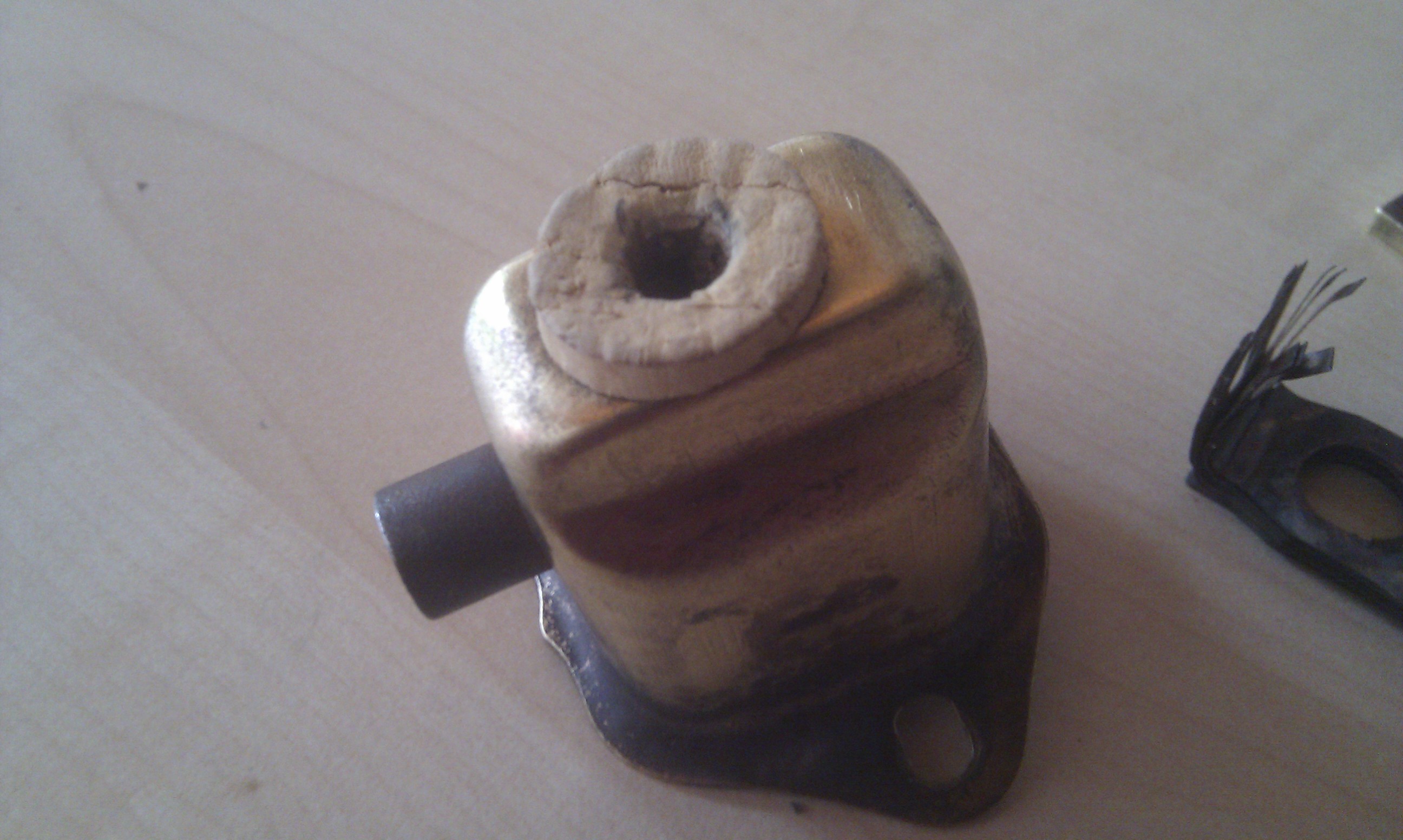

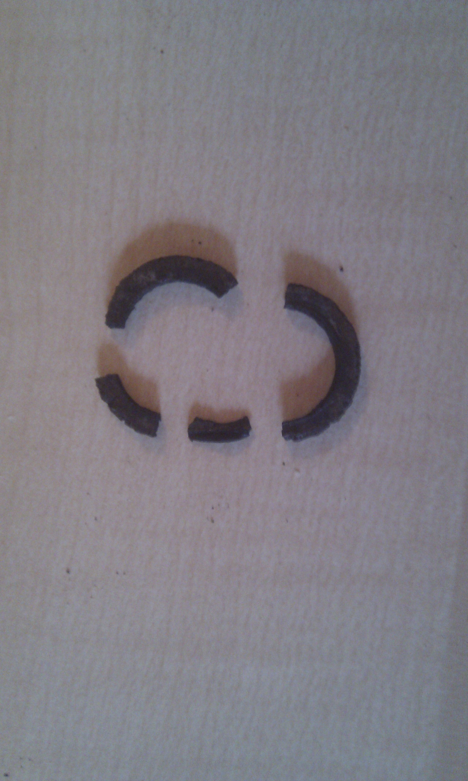

			<description><![CDATA[<p>Aussenseite mit Kork (der Ring reicht unten/Innen durch das Stahlblechgehäuse durch)</p>]]></description>

			<description><![CDATA[<p>Hallo Roland,</p><p>zugegeben, is&#039; &#039;ne saubere Lösung, aber so richtig Original ist das natürlich auch nicht...<br />Bastele im Moment an dem Alten Schalter mit &#039;ner Kombination aus einer Art Schleifstoff und Kork. Mal sehen, was daraus wird..</p><p>Gruss/Kai</p>]]></description>

			<description><![CDATA[<p>Bild 3</p>]]></description>

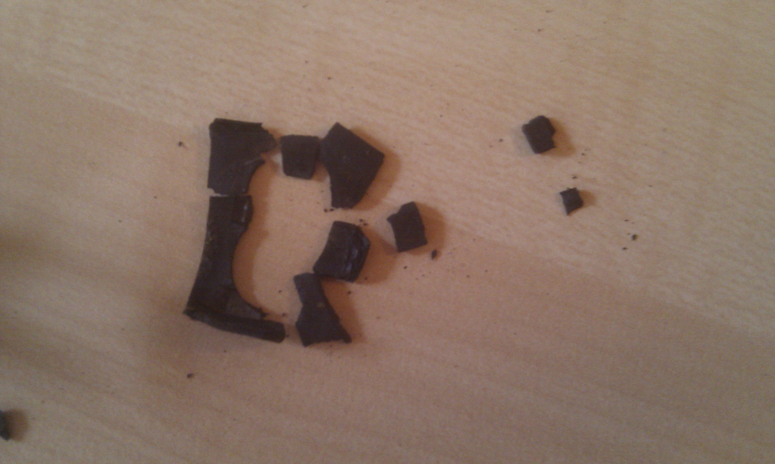

			<description><![CDATA[<p>Bild 2</p>]]></description>

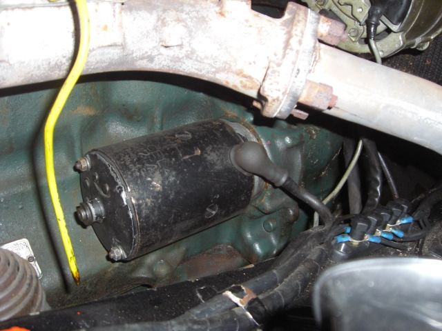

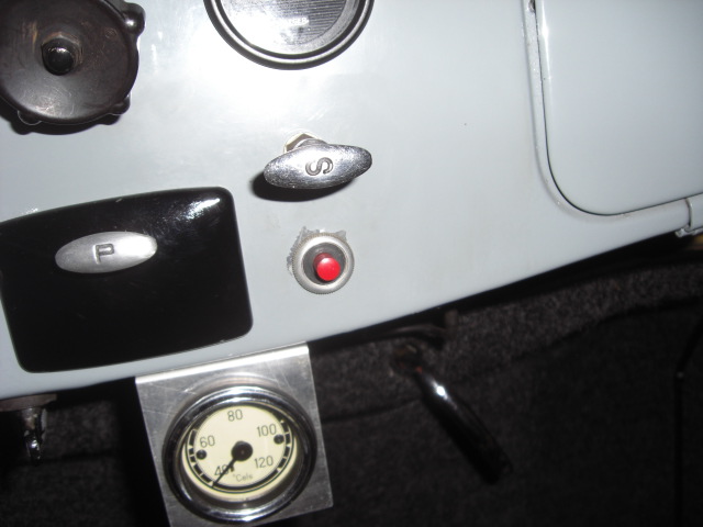

			<description><![CDATA[<p>Hallo,<br />so starte ich meine Traction:<br />-roter Knopf<br />-Freigeber (RELAI))<br />-Anlasser<br />ohne Probleme.<br />Bild 1</p><p>Grüße aus Wörth<br />Roland</p>]]></description>
