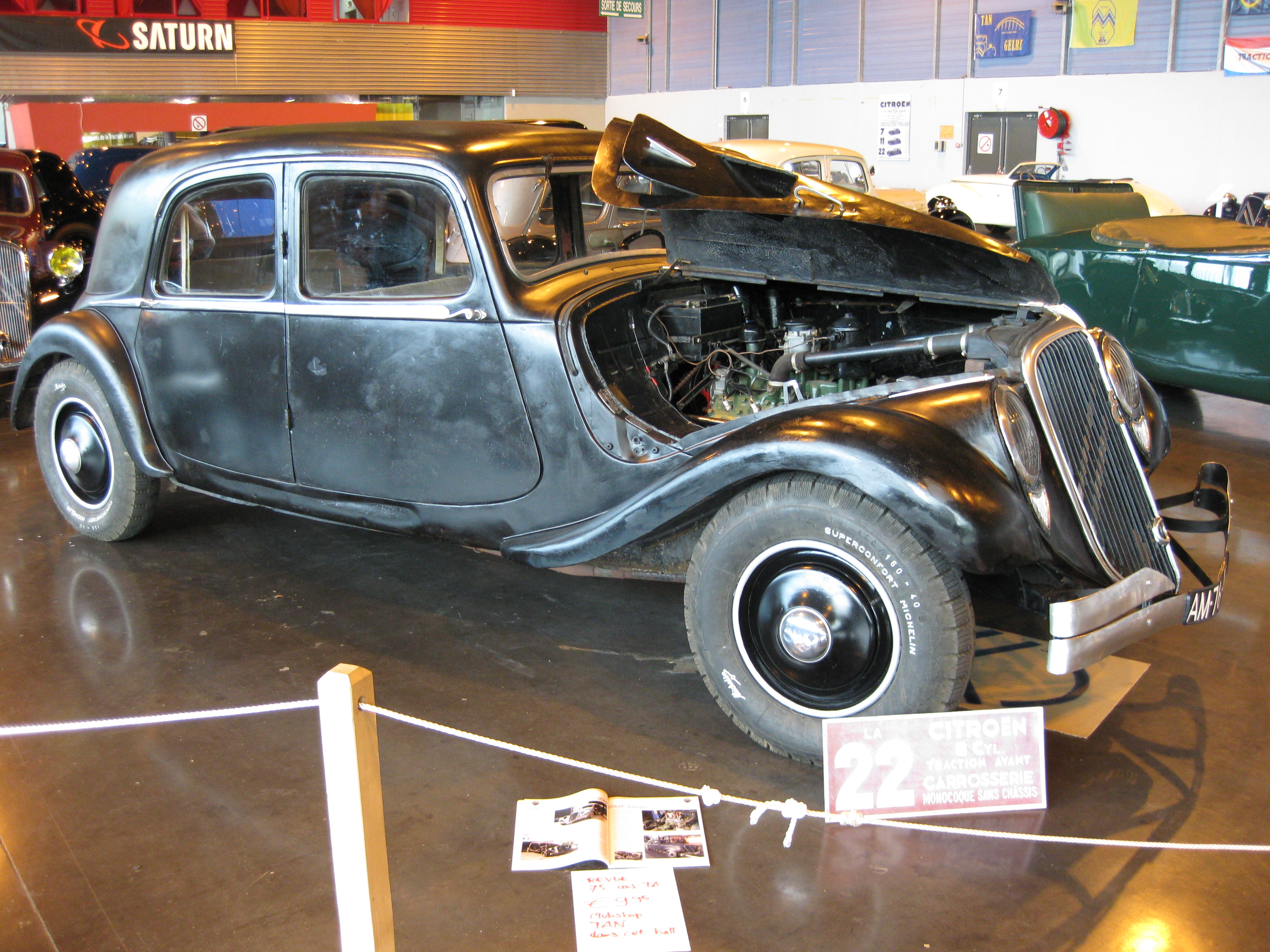

			<description><![CDATA[<p>....oder hier in Arras 2009......</p>]]></description>

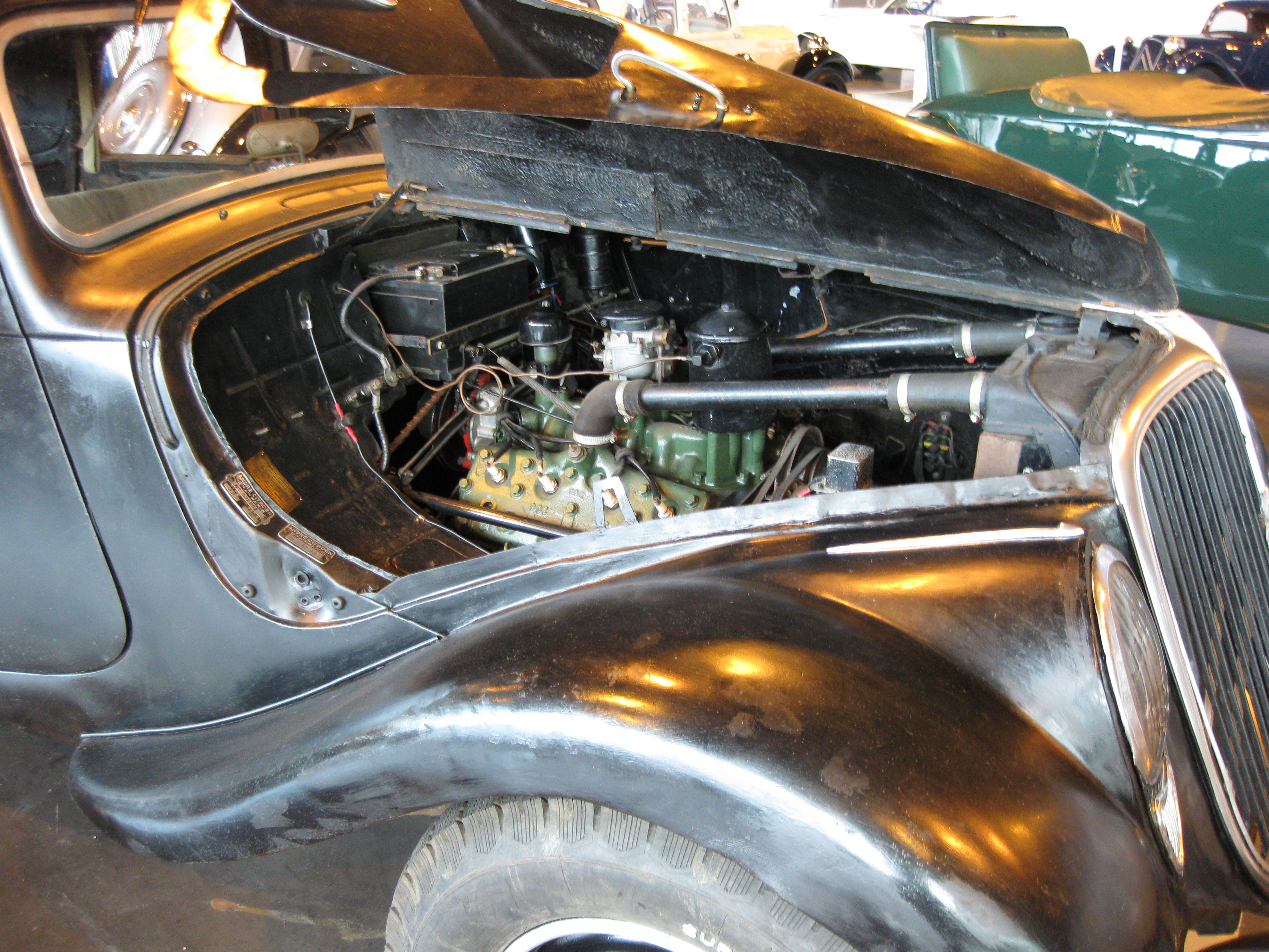

			<description><![CDATA[<p>Na, das war nicht wirklich original, aber mit dem 22 liegst Du schon richtig: Flevohof 1989, 8. ICCCR......</p><p>Winklige Grüße, Ulli</p>]]></description>

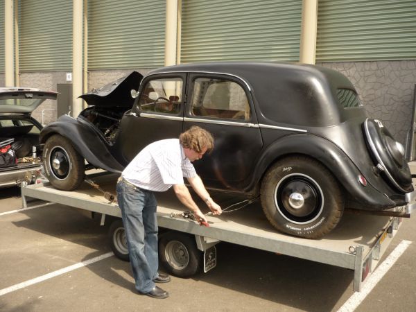

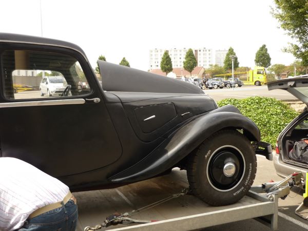

			<description><![CDATA[<p>Moin Norbert,<br />kuckst Du Bild- so wird richtig gelascht, wie Harald schon sagte. Der gute Mann hat seine gepolsterten Drahtschlingen vorne um die Querlenker und hinten um die Achse gelegt, jeweils ganz dicht am Rad.<br />Und zwischendurch immer mal wieder auf Lose kontrollieren!<br />Mit dem Getriebe brauchst Du Dir keine Sorgen zu machen, denke ich. Soo empfindlich ist das nun auch wieder nicht.<br />Wenn möglich kannst Du die Keile unter den Rädern noch mit Kanthölzern verpallen, dan Handbremse fest, Gang raus, paßt schon.</p><p>Gute Fahrt<br />Rolf</p>]]></description>

			<description><![CDATA[<p>Wenn Du nicht die BM-Felgen hast, sondern die in späteren Jahren üblichen mit den 4 &quot;Schlitzen&quot;, geh mit den Spanngurten durch die &quot;Schlitze&quot; an den Vorder- und Hinterrädern, Vorderräder nach hinten spannen, Hinterräder nach vorne. Wenn Du dir mal gewerbliche Autotransporter anschaust, wirst Du feststellen, dass die das ebenso machen, allerdings mit dafür optimiertem Geschirr, das um die Reifen greift.<br />Gute Fahrt, Harald</p>]]></description>
