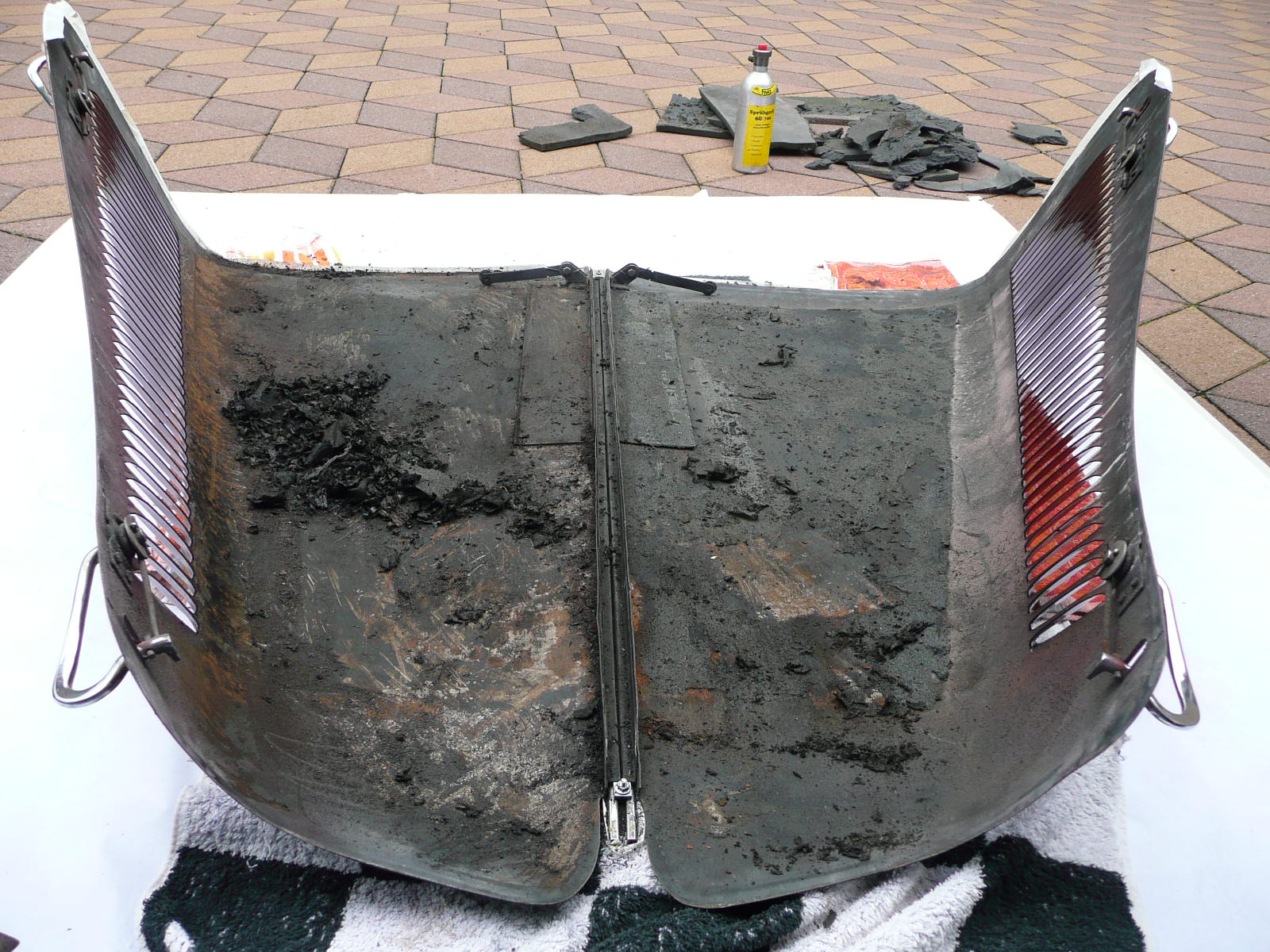

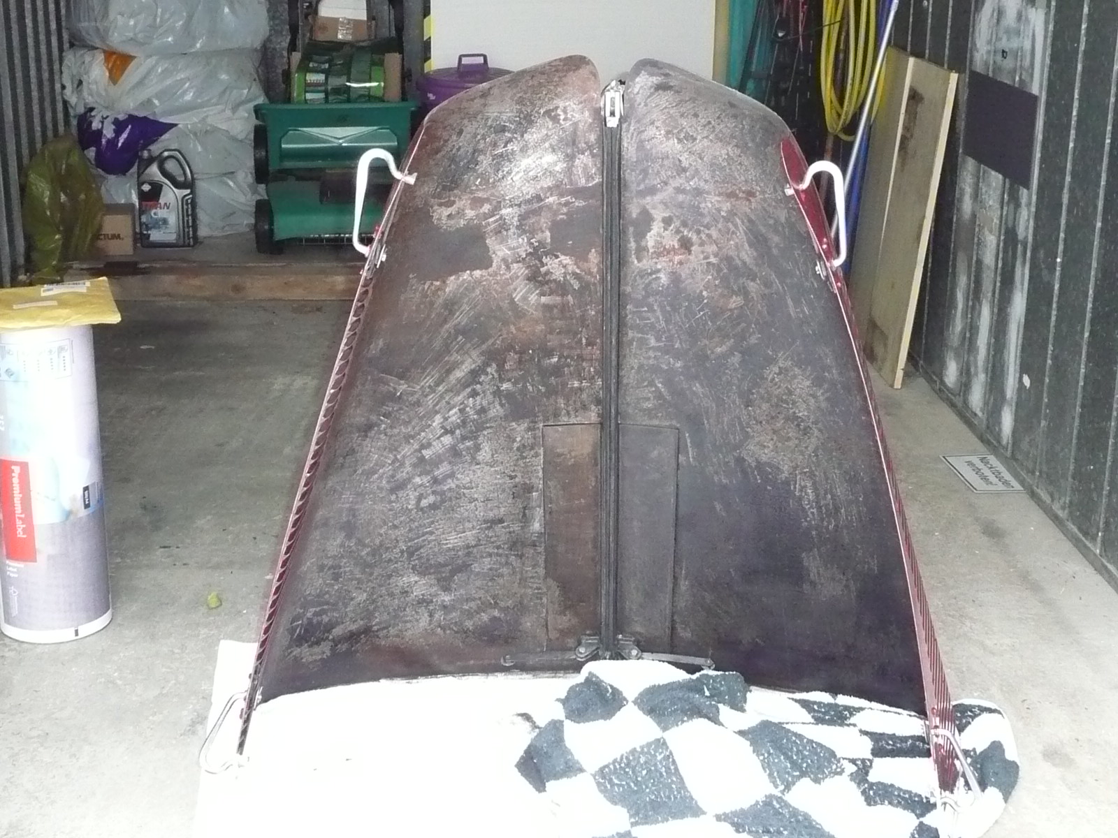

			<title><![CDATA[Re: Motorhaubenlackierung, innen]]></title>
			<link>https://forum.schaefer-oldtimer.de/post/6981/#p6981</link>
			<description><![CDATA[<p>Guten Abend Mani,</p><p>dem kann ich nur widersprechen. </p><p>Unter dem 15 mm Schaumstoff waren etwa 800 g Bitumen. </p><p>Die Schaumstoffmatten waren pampig von Ölnebel und Staub, an den Ecken bröselte immer wieder etwas von dem grauen Zeug ab.</p><p>Unter dem Bitumen gammelte stellenweise der Rost.</p><p>Nun sind die Hauben von unten nur noch lackiert. Beim Fahren stelle ich keinen Unterschied zu vorher fest. Nicht lauter, nicht mehr dröhnen als üblich bei knapp 100 km/h.</p><p>Grüße aus dem Aachener Land,<br />Werner</p>]]></description>
			<link>https://forum.schaefer-oldtimer.de/post/6980/#p6980</link>
			<description><![CDATA[<p>Das Antidröhn Bitumen hat ne andere Funktion als Schaumgummi. Durch sein gewwicht und seine plastizität dämpft es die Schwingung des MEtalls und daraus resultierende Sekundärgeräusche. unter die Schaummatten würd ich Bitumen aufspritzen oder Kleben (als MAtten verfügbar)</p>]]></description>
			<link>https://forum.schaefer-oldtimer.de/post/6979/#p6979</link>
			<description><![CDATA[<p>Danke, Peter, für die Information.</p><p>Ich habe die Haube nicht ganz original nun innen seidenmatt so lackiert, wie sie auch außen ist. Anti-Dröhn-Masse habe ich nicht mehr aufgetragen mögen, nachdem ich einen ganzen Tag gebraucht hatte, um den alten Knaster abzuschaben.</p><p>Nun ist der Motorraum dran, auch dort wurden mit dick Pattex Schaumgummimatten aufgeklebt ...</p><p>Viele Grüße,<br />Werner</p>]]></description>
			<link>https://forum.schaefer-oldtimer.de/post/6978/#p6978</link>
			<description><![CDATA[<p>Hallo Werner,</p><p>bei meinem Auto in orginalerhaltener Lackfarbe-grau (Bj.55) war die Haube innen in Wagenfarbe lackiert. Unter der Lackfarbe befand sich auf der oberen Hälfte eine Bitumenschicht, offenbar zur Entdröhnung.</p><p>Ich habe bei der Restaurierung das Bitumen abgekratzt und ein modernes Antidröhn genau so aufgespritzt, wie ich die alte Bitumenschicht vorgefunden hatte. Anschließend die Haube innen uns außen wieder in Wagenfarbe überlackiert.</p><p>Gruß<br />Peter</p>]]></description>

			<title><![CDATA[Motorhaubenlackierung, innen]]></title>
			<link>https://forum.schaefer-oldtimer.de/post/6977/#p6977</link>
			<description><![CDATA[<p>Tach Tractionfahrer,</p><p>ich habe mir die Mühe gemacht, von der Motorhaube kiloweise aufgebrachten Unterbodenschutz und darübergepappte Schaumgummimatten abzuschaben.</p><p>Wer weiß, wie damals die Hauben von innen lackiert wurden? Grundsätzlich schwarz oder entsprechend der Wagenfarbe?</p><br /><p>Dank im Voraus für Hinweise.</p><p>Werner</p>]]></description>
