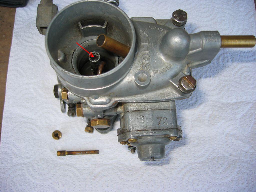

			<description><![CDATA[<p>Chiao Roland<br />Welches ist der eingesetzte Kerzentyp und wie gross ist der Kerzenabstand? Bei mir (11D-Motor) hat ein 0,8 - 1,0 mm Abstand (Champion L87YC)gegen Aussetzer im Leerlauf geholfen. <br />Welches ist der eingesetzte Vergaser? Zenith (heikel zum Einstellen) oder Solex PBIC32, 33, oder 34 (gutmütiger und sparsamer)? Wenn einer der Solex-Typen verbaut ist, empfehle ich das Emulationsrohr auszubauen und zu reinigen. Dies wird häufig - auch bei Vergaserüberholungen - vergessen ...<br />Viel Erfolg beim optimieren.<br />Freundliche Grüsse<br />François</p>]]></description>
