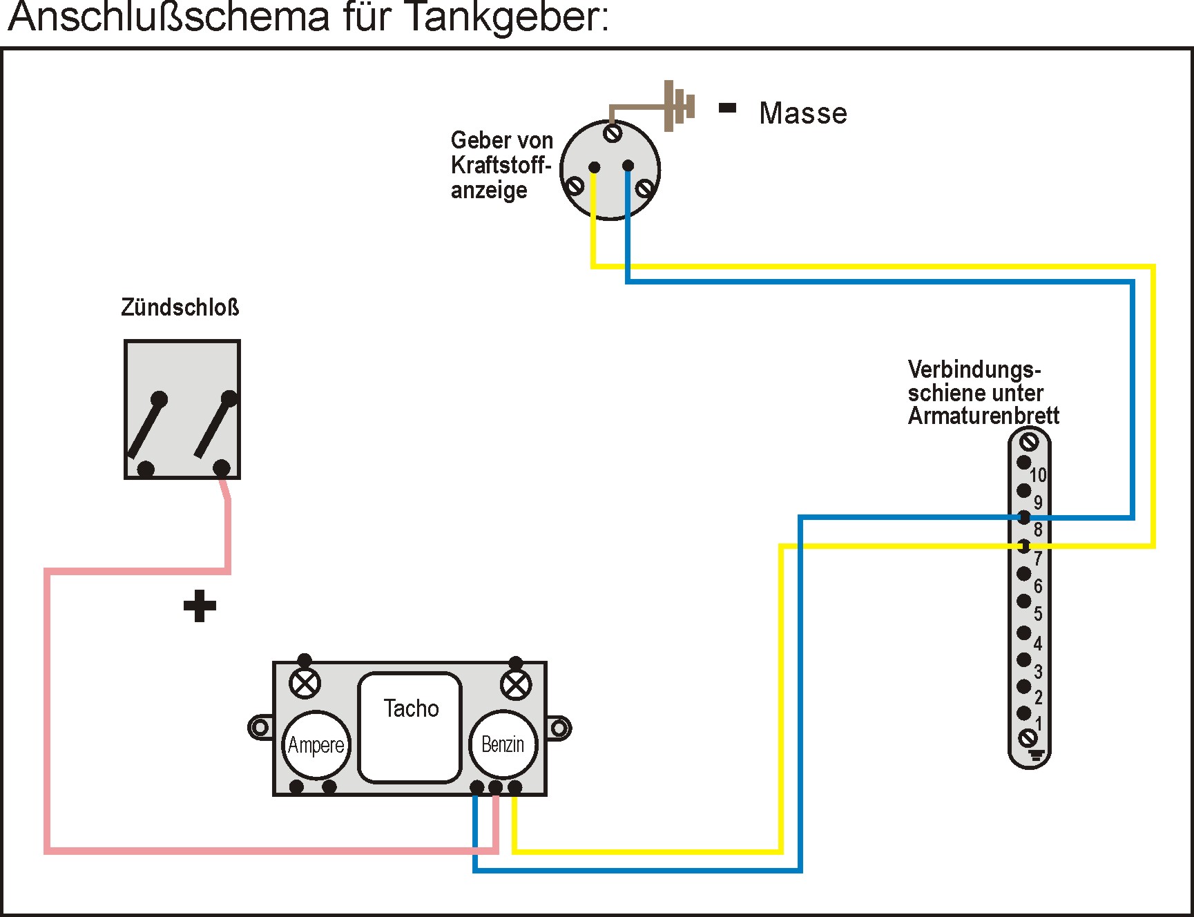

			<description><![CDATA[<p>Ah jetzt ja! Ein Spannungsteiler!</p><p>Es war einfach ein vertauschtes Kabel. Der neue Kabelbaum hatte ein rot beschuhtes Kabel, eine Schwarzes und ein Blaues. Der Elektriker kat das blaue direkt an Masse gelegt (hätte ich auch gemacht). Naja..blau an den zweiten Anschluss des Potis und schwarz an Masse und es geht.</p><p>Gruß</p><p>Michael</p>]]></description>

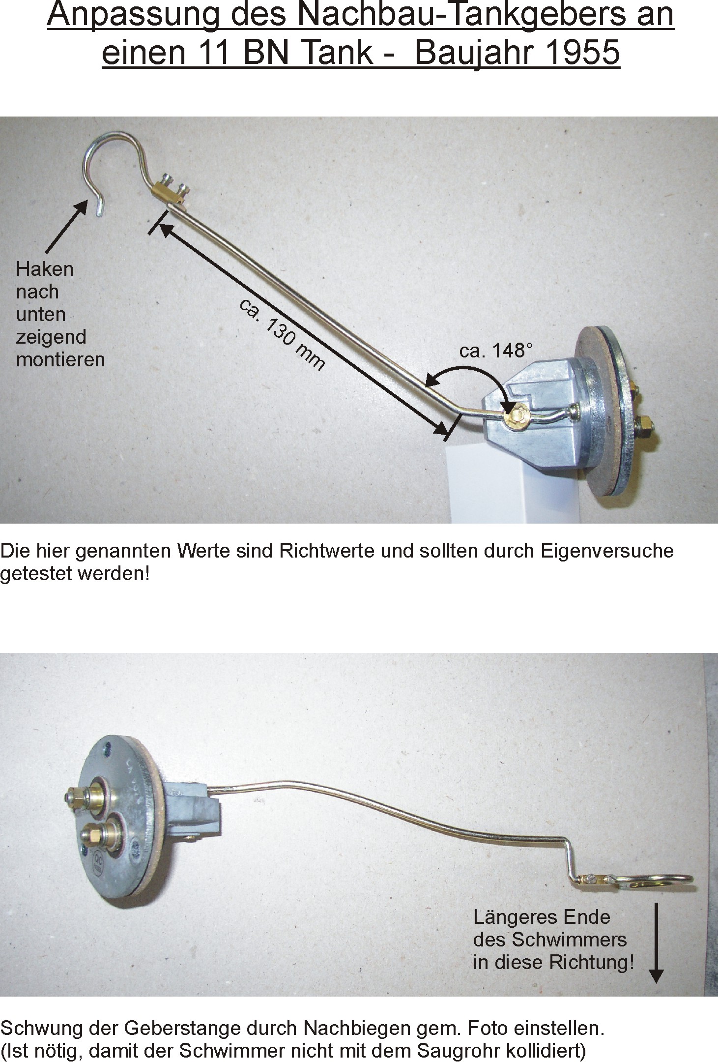

			<description><![CDATA[<p>Hallo Jürgen,<br />kannst Du alle mechanischen Beeinträchtigungen am freien Bewegungsspiel des Geberarmes ausschließen? Die Nachfertigungsgeber mußten gelegentlich etwas nachgebogen werden, damit der Arm nicht an dem Ansaugrohr kratzte.<br />(Siehe Fotos)</p><p>Gruß<br />Peter Mävers</p>]]></description>

			<description><![CDATA[<p>Hier noch das Anschlußschema</p>]]></description>

			<description><![CDATA[<p>Hallo,</p><p>besten Dank für Eure Hinweise:</p><p>- der Schwimmer schwimmt, das ist schon ein neuer Tankgeber mit&nbsp; Kunststoffschwimmer<br />- das Nachbiegen des Abnehmers hat gehelft : jetzt zeigt´s immerhin 15 l an... bei vollem Tank ..</p><p>.. Ich suche weiter</p><p>Grüße<br />aus dem weiter sonnigen Sachsen<br />Jürgen</p>]]></description>

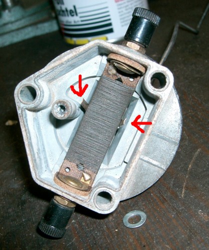

			<description><![CDATA[<p>Hallo Jürgen,</p><p>Hier schreibt dein Publikum ;-)</p><p>Wenn Du den Geber aufschraubst, findest Du Widerstandsdraht auf einem bogenförmigen Teil aufgewickelt, an dem 2 Kontakte links und rechts entlang streichen (sieh Bildanhang, rote Pfeile).</p><p>Wenn es bei ausgebautem Geber funktioniert, hast Du ihn wahrscheinlich seitlich gehalten. Einer der beiden Kontakte wird dann durch das Gewicht des Schimmerarms fest gegen den Widerstandsbogen gedrückt und sorg für guten Kontakt. Ist der Geber eingebaut, streichen die beiden Kontakte fast berührungsfrei dran vorbei, hoher Übergangswiderstand, k(l)eine Anzeige.</p><p>Abhilfe: Kontakte vorsichtig nach innen biegen und die gesamte Kontaktfläche mit Kontaktspray behandeln.</p><p>Gruß</p><p>Jürgen<br />(der andere aus dem Westen)</p>]]></description>
