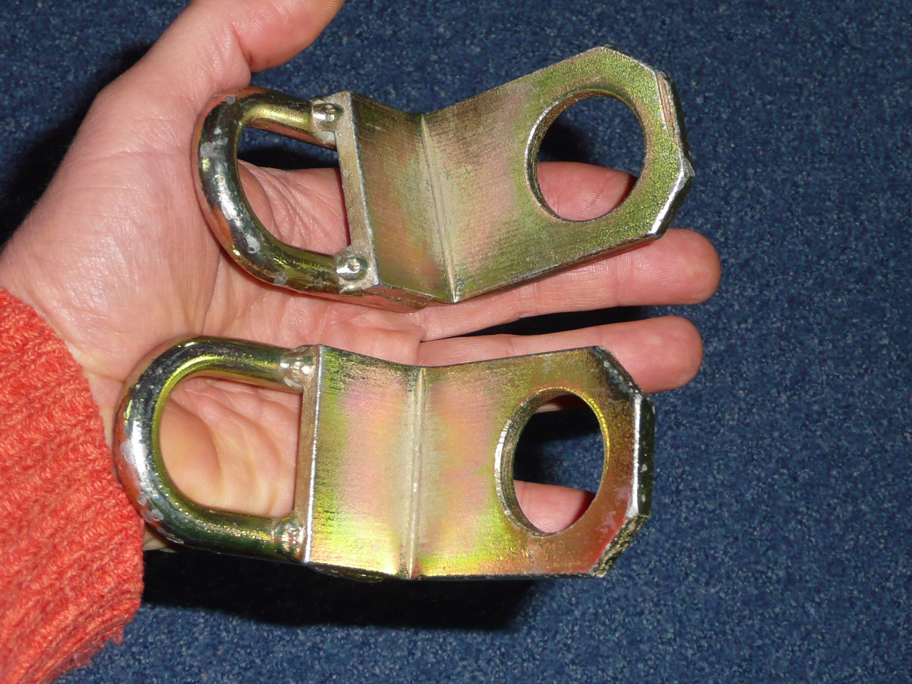

			<description><![CDATA[<p>Da nicht alle im CVC sind und den Veteran haben;<br />Diese Abschlepphaken sind links oder rechts mit den Bolzen der<br />Vorderachsbefestigung verschraubt.Gibt mehrere Fotos im Forum<br />Preis Euro 7,50 + Verpackung/Versand Euro 6,90</p><p>Bestellungen bei: Hans Cander Tel.06142-33967 E-Mail:i.cander@t-online.de</p>]]></description>

			<description><![CDATA[<p>Hallo Markus,<br />in der Clubzeitung VETERAN Ausgabe 1.2.2009 Seite 71 sind die Abschlepphaken abgebildet.Vielleicht ist das eine Lösung für Dich.<br />mfg Rudi</p>]]></description>
