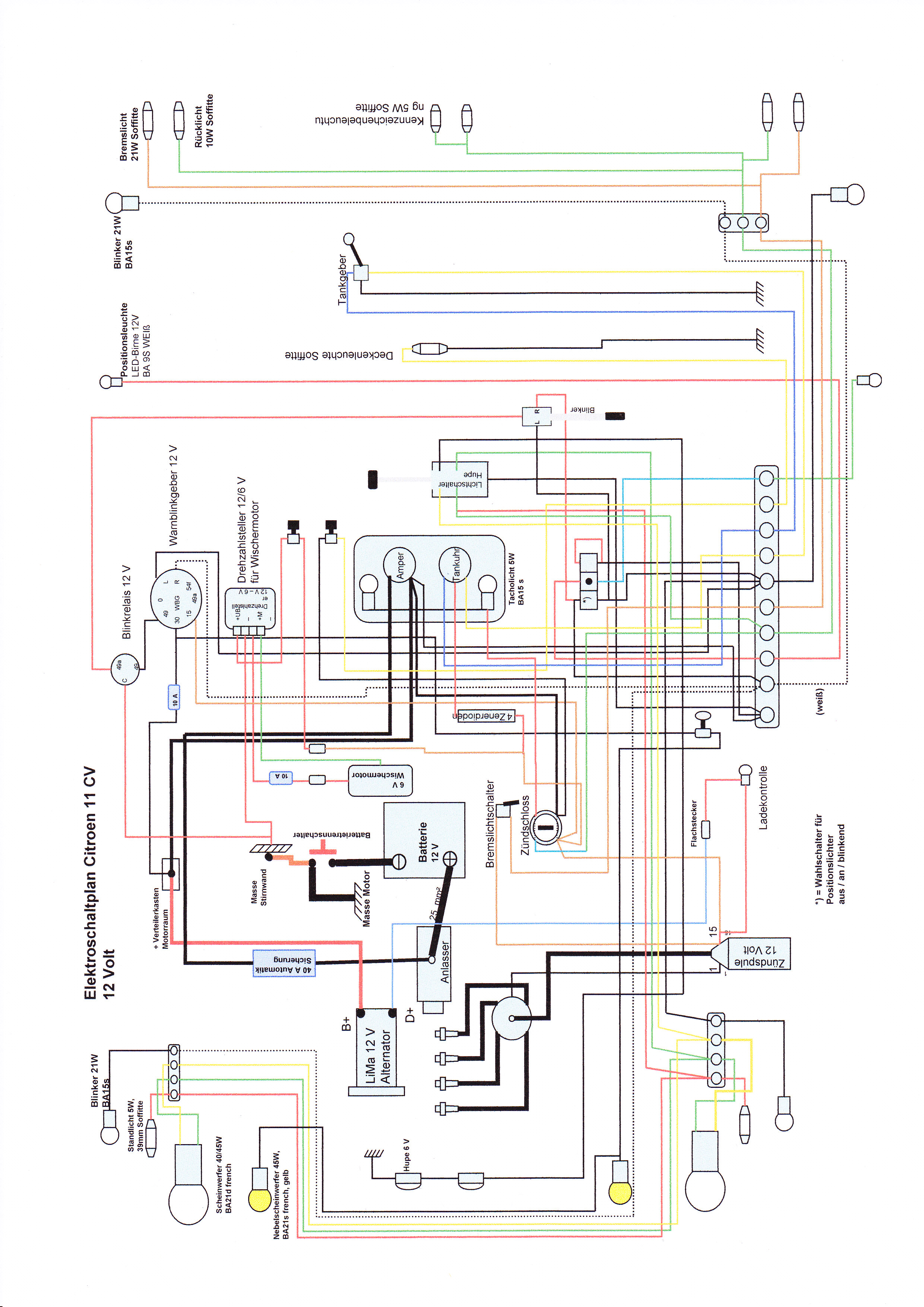

			<title><![CDATA[Re: Schaltplan 11CV]]></title>
			<link>https://forum.schaefer-oldtimer.de/post/5862/#p5862</link>
			<description><![CDATA[<p>Hallo Florian,</p><p>meinen anliegenden 12 Volt Schaltplan habe ich dir als Powerpoint-Datei gemailt. So kannst du dir ihn für dein Fahrzeug umstricken.<br />Abweichend vom Original sind:<br />Umrüstung auf 12 Volt,<br />neue Lima mit integriertem Regler (Alternator),<br />alter 6 Volt Wischermotor mit Drehzahlsteller abgesichert,<br />alter 6 Volt Tankgeber mit Zenerdioden abgesichert,<br />alte 6 Volt Hupen hintereinander geschaltet,<br />zusätzliche Sicherungen,<br />Wahlschalter für Positionslichter an B-Säule für aus / an / blinkend.</p><p>Viel Erfolg, Ferdi</p>]]></description>
			<link>https://forum.schaefer-oldtimer.de/post/5861/#p5861</link>
			<description><![CDATA[<p>Hallo Florian,<br />das von Uwe Gesagte kann ich nur unterstützen! (3.Bremsleuchte)<br />Ansonsten noch der Tip: Lege in dem neuen Kabelbaum möglichst überall separate Masseleitungen hin. Das hilft Dir gegen hohe Übergangswiderstände an der Karosse durch Rost oder Farbe. Diese ungewünschten Übergangswiderstände sind desto höher, je niedriger die Bordnetzspannung (6 V gegenüber 12V) ist.</p><p>Also - wenn Du einen &quot;ordentlichen&quot; neuen Kabelbaum hast, brauchst Du nach meiner Ansicht nicht auf 12 Volt umstellen. Sind Dir allerdings Deine Hauptscheinwerferbirnen mit 35-45 Watt zu dunkel und Du hast vielleicht sowieso vor, auf eine stärkere Lichtmaschine umzustellen, dann kannst Du über eine 12 Volt-Umstellung nachdenken. Das hat einige Konsequenzen - über die hier im Forum schon oft diskutiert worden ist.</p><p>Alte Beiträge dazu kannst Du dir über verschiedene Stichworte in der tollen Volltextsuche hier im Forum erschließen.</p><p>Gruß<br />Peter Mävers</p>]]></description>

			<title><![CDATA[Schaltplan 11CV]]></title>
			<link>https://forum.schaefer-oldtimer.de/post/5858/#p5858</link>
			<description><![CDATA[<p>Hallo Leute,<br />bin gerade durch Zufall auf das Forum hier gestoßen und habe einige Beiträge mit Interesse gelesen. Da wir gerade auch einen 11cv restaurieren sind mir natürlich auch ein paar Fragen gekommen, die mir hier villeicht der ein oder andere Beantworten kann.<br />Mit einem Problem Beschäftige ich mich schon ein paar Tage und zwar mit der ganzen Elektrik im Auto. Da ich das Gefühl habe das an unserem Auto zuvor schon sehr viel herumgebastelt wurde, blieb uns nichts anderes übrig als das komplette Auto bist auf die Rohkarosse zu demontieren (einschließlich der Elektrik). Ich habe nun von verschiedenen Büchern und hier im Internet mir den original Schaltplan für das Auto besorgt. Leider fehlen dort ja einige Sachen (z.B. Blinker) die man heute unbedingt benötigt.<br />Jetzt wollte ich mal fragen ob jemand einen aktuellen Schaltplan (villeicht von seinem Auto) für mich hat. Wir wollen auch gleich die Umrüstung von 6V auf 12V durchführen, hat da auch jemand Erfahrung mit?<br />Bin für jede Hilfe dankbar.</p><p>Gruss Florian</p>]]></description>
