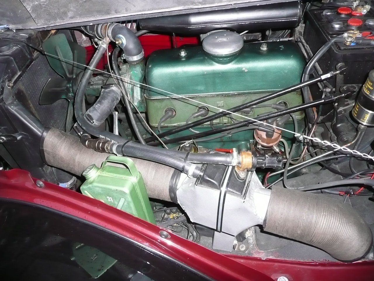

			<description><![CDATA[<p>Genau,</p><p>und daher ein aktuelles Bild mit all seinen (noch nicht ganz vollendeten) Feinheiten des Altertums ...</p>]]></description>

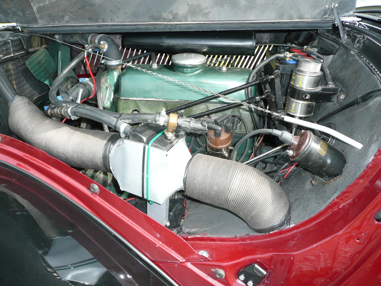

			<description><![CDATA[<p>Tach Markus,</p><p>ich habe die Heizleistung wie folgt verbessert: Anstatt des originalen Rohres ein HT-Rohr genommen. Dazwischen den Wärmetauscher vom DS 21 gesetzt. Brachte nur sehr wenig. </p><p>Dann in das HT-Rohr ein Computergebläse gesetzt. Das bringt trotz der geringen Leistungsaufnahme brauchbar viel Warmluft. Und damit all das einigermaßen manierlich ausschaut, das HT-Rohr mit den Heizungsschläuchen vom 2 CV kaschiert. </p><p>Wenig Aufwand für etwas mehr Warmluft, die Du ansonsten erst ab 80 spürst. Vielleicht.</p><p>Grüße aus der kalten Eifel,<br />Werner</p>]]></description>

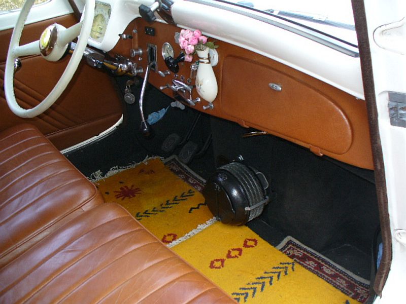

			<description><![CDATA[<p>Hallo Rolf, es steht tatsächlich BG auf dem Knopf, dahinter verbirgt sich ein Becker Navi.<br />Wegen der Bosch-Heizung versuche es doch einmal Leuten die BW Artikel verkaufen oder bei Baumschinenhändlern / Werkstätten. Der Anschluss ist recht einfach, die Wirkung ab Herbst, recht angenehm, im Sommer läuft das Gebläse über den 3 Stufen Schalter und kühlt die Füsse.<br />Winkligen Grüsse Paul</p>]]></description>

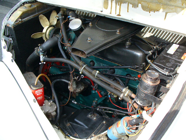

			<description><![CDATA[<p>Hallo Markus, diese Version macht recht gut warm. Der gute alte Kanonenofen von Bosch. Wurde als Zusatzheizung früher in Baumaschinen, Baggern, BW Fahhrzeuge eingebaut.Die Anschlüsse lassen sich leicht verlegen und anschliessen.<br />mfg. Tractionist</p>]]></description>

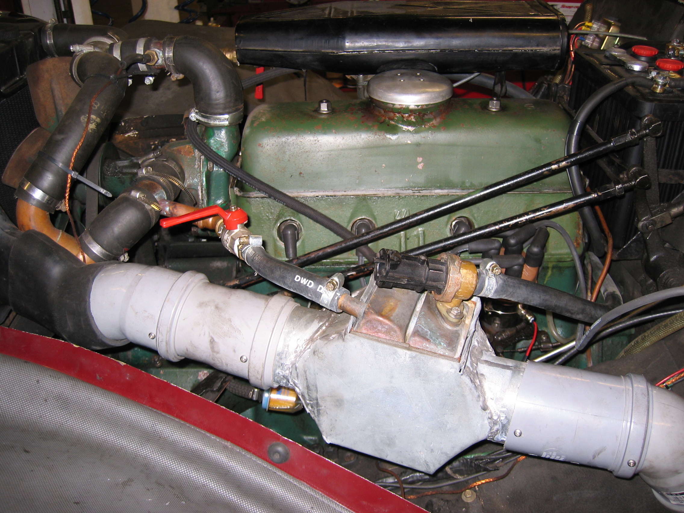

			<description><![CDATA[<p>Hi Markus,<br />die originale &quot;Heizung&quot;(wenn wir das Teil mal so nennen wollen) ist meiner Ansicht nach ein blöder Scherzartikel. War bei meinem Wagen nicht mehr vorhanden, aber ich habe mir ditt Janze zu Testzwecken aus dünnem Bech und Pappkarton mal nachgebaut- totaler Mist!&nbsp; <br />Wenn Du 180 fährst, kommt vielleicht im Fahrerfußraum ein Häuchlein warmer Luft an, aber die anderen frieren nach wie vor, und die Scheibe bleibt beschlagen. Bullshit!<br />Deshalb habe ich mir aus dem Wärmetauscher einer Gastherme eine Wasserheizung gebastelt, die steckt mittig unter dem Schaltbrett, kriegt ihre vorgewärmte Luft über die Batterie aus dem Motorraum und macht alles recht gut warm. Obendrauf(also zwischen Batterie und Aschenbecher) sitzt ein E-Motorle mit Propeller, damit kann ich auch die Frontscheibe freiblasen. Stromaufnahme etwa 5 Amps. Das Ganze ist unsichtbar und läuft seit 7 Jahren astrein!<br />Vorsicht mit dem 12V- Lüfter! Die Dinger saugen 25 Ampère aus Deinem Stromnetz- das kann den Strom-GAU bedeuten...<br />Oder nicht fahren, wenns kalt ist... :-) <br />salut&nbsp; &nbsp;Rolf</p>]]></description>
