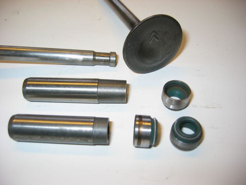

			<link>https://forum.schaefer-oldtimer.de/post/5451/#p5451</link>
			<description><![CDATA[<p>und noch das 2. Bild ...</p>]]></description>
			<author><![CDATA[null@example.com (François de Berne)]]></author>
			<pubDate>Tue, 14 Oct 2008 19:32:13 +0000</pubDate>
			<guid>https://forum.schaefer-oldtimer.de/post/5451/#p5451</guid>
			<title><![CDATA[Re: Benzin Bleizusatz?]]></title>
			<link>https://forum.schaefer-oldtimer.de/post/5450/#p5450</link>
			<description><![CDATA[<p>Bonsoir messierus,<br />je vais aussi mettre mon grain de sel ...!</p><p>Zur Bleifreithematik:<br />Seit über 10 Jahren fahre ich problemlos mit Bleifreibenzin ohne Zusätze und Anpassungen der Ventilsitze.</p><p>Ventilschaftschmierung:<br />Also, m.E. bestehen die Ventilführungen aus einem Grauguss-ähnlichem Material. Der Graphit-Anteil ist hoch und die Ventilführungen sind selbstschmierend. Eine&nbsp; Ölschmierung ist gar nicht nötig und nicht erwünscht: Bei Einlassventile wird tendenzielL Öl &quot;angezogen&quot; und mit blauer Wolke verbrannt; bei Auslassventile tendenziell &quot;zurückgephustet&quot; repektive Verbrannt. &quot;Gommage&quot; entsteht, wie in franz. gesagt (frei mit &quot;verharzend&quot; übersetzt).</p><p>Beim Wechseln meiner Ventilführungen (11D-Motor) habe ich Simmerringe gemäss nachfolgenden Bilder eingebaut und gute Erfahrungen gemacht ...</p><p>mfg François</p>]]></description>
			<pubDate>Tue, 14 Oct 2008 19:30:49 +0000</pubDate>
			<guid>https://forum.schaefer-oldtimer.de/post/5450/#p5450</guid>
			<link>https://forum.schaefer-oldtimer.de/post/5446/#p5446</link>
			<description><![CDATA[<p>Hallo Rolf,</p><p>die Ventilschäfte laufen beim AV immer im Mischreibungsbereich, beim EV zeitweise. Die Paarung Ventilschaft-Führung ist daher durch die Phosphorbronze auf diese Mischreibung abgestimmt. </p><p>Ventilabstreifringe streifen zwar überschüssiges Öl von den Schäften, immer bleibt aber ein µm dünner Film bestehen, der dann über die Führung letztendlich in den Brennraum gelangt und verbrennt. Dabei ist es unerheblich, ob der Motor OHC gesteuert ist oder nicht, die umgewälzte Ölmenge spielt ab einem bestimmten Minimum keine Rolle mehr.</p><p>Grüße,<br />Werner</p>]]></description>
			<pubDate>Tue, 14 Oct 2008 16:40:47 +0000</pubDate>
			<guid>https://forum.schaefer-oldtimer.de/post/5446/#p5446</guid>
			<link>https://forum.schaefer-oldtimer.de/post/5445/#p5445</link>
			<description><![CDATA[<p>Im Frühjahr hatte ich meinen 11D-Kopf wegen total verrampelter Ventilsitze und ausgejackelten Führungen beim Motoreninstandsetzer meines Vertrauens und habe ihn mal dazu befragt. Er meinte, bei untenliegender NW besser auf Schaftdichtungen verzichten, der Ölumlauf im Kopf ist ja viel kleiner als bei OHC- Konstruktionen. Dort sind sie allerdings unverzichtbar. Und sofern die Schaftdichtungen nicht astrein abgestimmt sind, gelangt womöglich gar kein Öl mehr durch, mit den bekannten uncoolen Folgen für Motor und Geldbeutel.<br />Ist ein Teufelskreis: wenn keine Schmierung, dann schneller Verschleiß, dann hoher Ölverbrauch, dann keine Wärmeabfuhr mehr, weil Spiel zu groß geworden. Folge: Ventil verbrennt.<br />Andersrum: gutes Spiel zu Anfang bleibt lange erhalten, wenn Öl &#039;rankomen kann, und damit auch kaum Ölverbrauch...</p><p>Salut&nbsp; Rolf</p>]]></description>
			<pubDate>Tue, 14 Oct 2008 10:51:50 +0000</pubDate>
			<guid>https://forum.schaefer-oldtimer.de/post/5445/#p5445</guid>
			<link>https://forum.schaefer-oldtimer.de/post/5444/#p5444</link>
			<description><![CDATA[<p>In diesem Zusammenhang frage ich mich, ob die nachrüstbaren Ventilschaftdichtungen nicht bzgl der Schmierung der Ventilschäfte kontraproduktiv sind.</p>]]></description>
			<pubDate>Tue, 14 Oct 2008 09:25:29 +0000</pubDate>
			<guid>https://forum.schaefer-oldtimer.de/post/5444/#p5444</guid>
