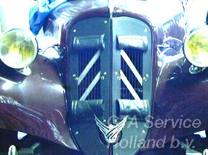

			<description><![CDATA[<p>Guten Abend zusammen!</p><p>War heute im Hochschwarzwald unterwegs, allerdings mit viel zu kaltem Motor. Ich will deshalb das Thema mit dem &quot;Everwarm&quot; wieder aufgreifen.</p><p>Ich habe mit unseren deutschen Händlern, mit diversen schweizer, belgischen und holländischen Händlern Kontakt aufgenommen, aber derzeit nichts am Lager. Man weiß auch nicht, wann wieder irgend etwas gefertigt wird. </p><p>Deswegen folgende Gedanken:</p><p>a) wer hätte auch gerne so eine Kühlerabdeckung. Vielleicht bekommen wir einige Interessenten zusammen, so daß einer unserer Händler sie fertigen lassen könnte - bitte e-mail an mich.<br />b) hat jemand so ein Teil in der Garage liegen und braucht es auf Grund der allgemeinen Klimaerwärmung nicht mehr - bitte e-mail an mich.</p><p>Gruß aus dem Schwarzwald <br />Jakob Wolber</p>]]></description>

			<description><![CDATA[<p>Hallo allerseits, das Teil gibt es auch bei unseren &quot;einheimischen&quot; Teilehändlern.<br />Ich habe es auch, sieht gut aus und funktioniert auch gut. Bei mir ist in der Übergangszeit wie jetzt gerade das Problem, das es noch nicht kalt genug ist, dh. wenns dann tagsüber relativ warm wird, wirds meinem Motor auch zu warm. Aber im Winter ist es optimal. <br />Gruß Klemens</p>]]></description>

			<description><![CDATA[<p>Na die Bezugsquelle steht auf dem Foto: CTA- Service Holland, Zeeland (NL). Von dort hab&#039; ich mein &quot;Everwarm&quot; Funzt prima.</p><p>Grüsse<br />Tom</p>]]></description>

			<description><![CDATA[<p>Hallo zusammen!</p><p>Ich habe jetzt ein &quot;superscharfes Teil&quot; gefunden (siehe beil. Bild). Wer hat so einen Kühlerschutz für eine Traction 11BN 1956 zu verkaufen oder wer kennt einen Bezugsquelle. </p><p>Gruß Jakob Wolber</p>]]></description>
