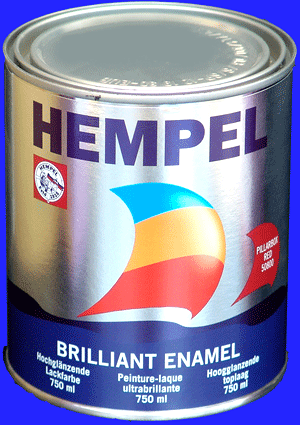

			<title><![CDATA[Re: Wachs oder Unterbodenschutz]]></title>
			<link>https://forum.schaefer-oldtimer.de/post/5265/#p5265</link>
			<description><![CDATA[<p>Hallo,<br />das Thema Rostversiegelung interessiert mich auch, bzw. Unterbodenbehandlung. Wieviel Bootslack benötigt man denn?<br />Welche Umgebungstemperatur sollte sein, damit die Verarbeitung funktioniert?<br />Meint ihr diesen Bootslack (siehe Bild)?<br />Gruß,<br />Markus</p>]]></description>
