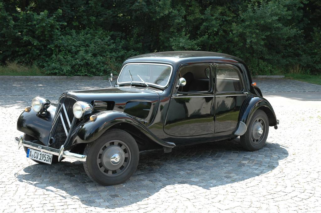

			<description><![CDATA[<p>... ah, ja, nur die Haube ist anders (und die Felgen). Schon klar, nach dem zweiten Blick.</p>]]></description>

			<description><![CDATA[<p>Hallo Behrbohm,</p><p>ich weiß nicht, was er alles hat. Das ging recht schnell. Ich tankte in der fernen Eifel, dann kam jemand, der nüchtern erzählte, dass er früher &quot;auch einen Elfer&quot; hatte und dass er noch eine Kiste mit Schläuchen, seltenen Pilote-Felgen und originalem großen Kühleremblem hätte. Irgendwo im Keller.</p><p> Visitenkarte gegeben, schlappe 60 Eurolein für Benzin geblecht und das war&#039;s bisher.</p><p>Grüße, Werner</p><p>P.S.: Das auf dem Bild ist doch kein 53-ger?</p>]]></description>

			<description><![CDATA[<p>Also wenn das dieselben Felgen sind wie auf unserem, dann passen die auch nach 52. <br />Zumindest ist er BJ 53 und hat meineswissens Pilot-Felgen.</p><p>P.S.: Was ist denn in der Ersatzteilkiste noch so drin? Wir suchen schon eine Weile die Kofferraumverriegelung innen am Kofferraumdeckel.</p>]]></description>

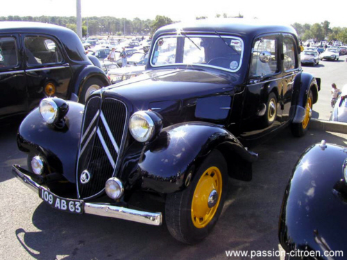

			<description><![CDATA[<p>Danke Harald für das schnelle Bild. Ich dachte mir, dass das diese schönen Felgen sind, war mir aber nicht sicher. 165X400 sollen passen; die Frage ist nur, ob auch die 52-er Radmodelle diese Felge vertragen.</p><p>Grüße aus der Regeneifel,<br />Werner</p>]]></description>

			<description><![CDATA[<p>So sehen die Pilote-Felgen aus. Es gab sie regulär von 1938 bis 1946, danach kam der Felgentyp BM (bon marché). Ich bin nicht sicher, ob die heutige Michelin-Bereifung auf die Pilote-Felgen paßt.<br />Gruß, Harald</p>]]></description>
