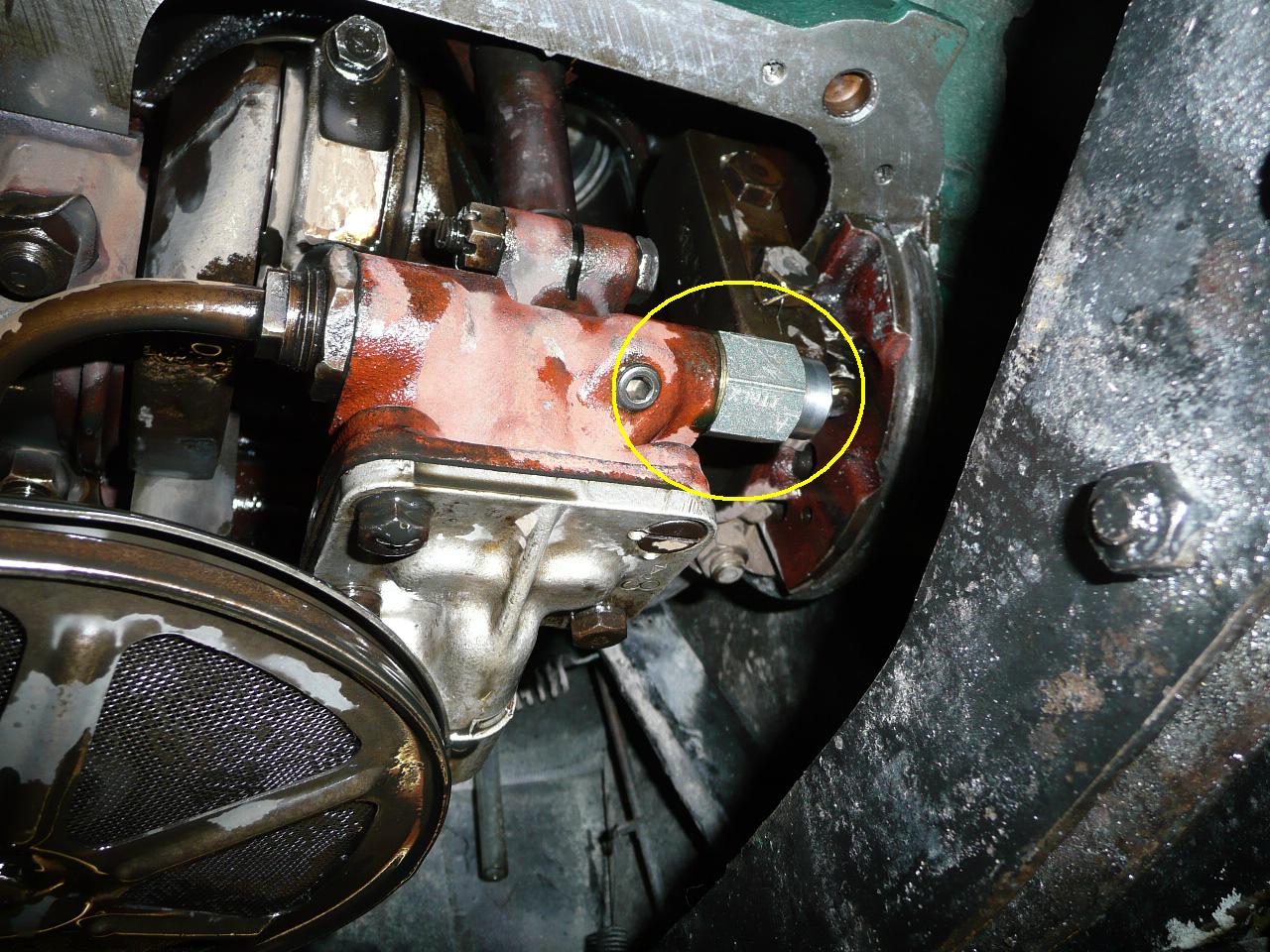

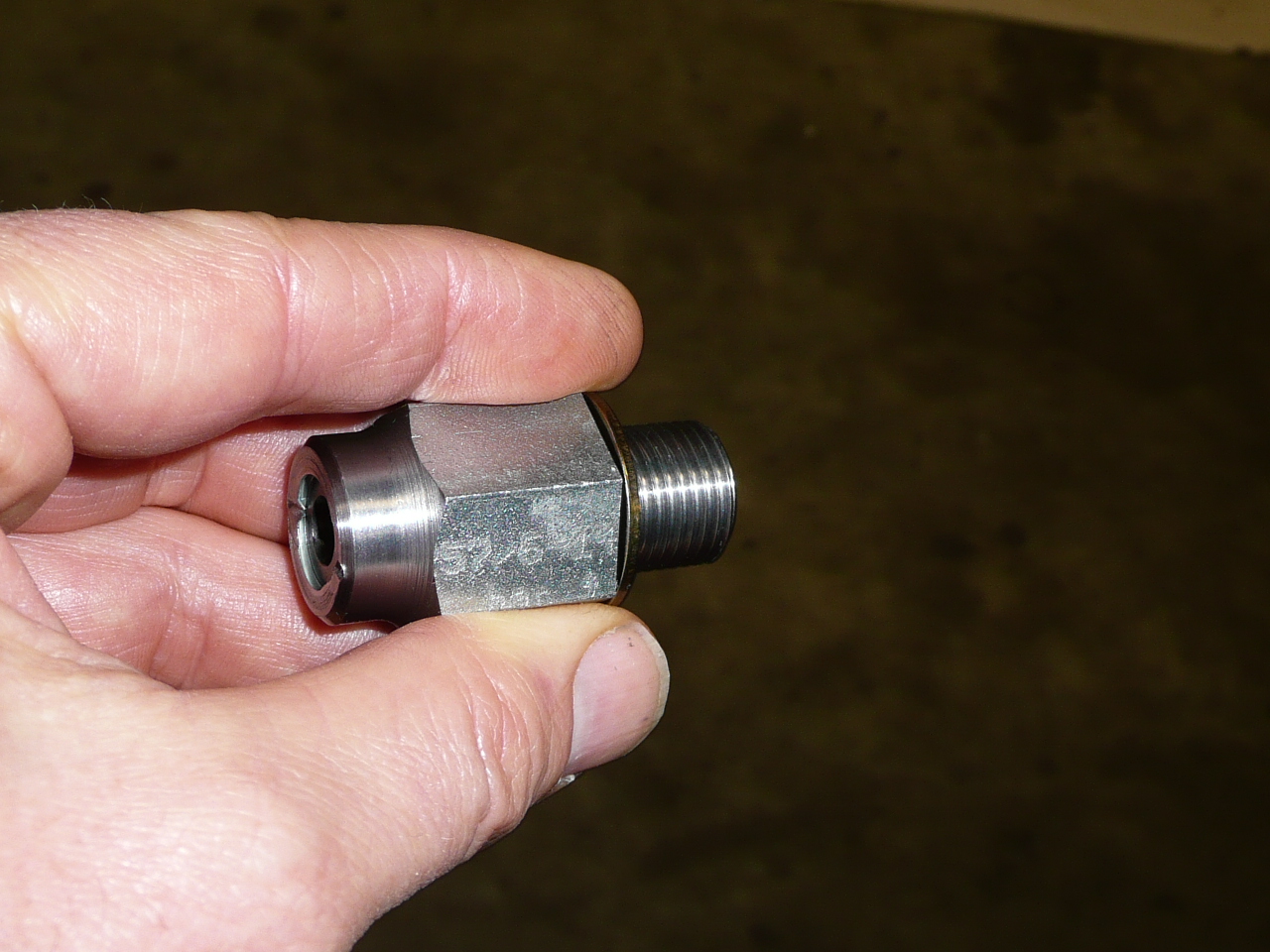

			<description><![CDATA[<p>Ich habe das Externventil von CTA, gefertigt wird es speziell für diesen Anwendungsfall. Der Einbau ist tatsächlich simpel, nach dem Entfernen der Ölwanne beträgt der Zeitaufwand 10 - 15 Minuten. Der zu regelnde Druck ist bereits eingestellt; der Ablass des Überdrucks erfolgt nun in Längsrichtung, singemäß in der Verlängerung, wo ursprünglich die Originaleinstellung saß.</p><p>Der Öldruck ist jetzt gut stabil. Man kann auch sehr schön erkennen, wann das Öl richtig warm ist (dauert 25 km!). </p><p>Meßwerte mit 20W-20 Anticorit Oil:</p><p>Öltemperatur 5 °C<br />Leerlauf 4,2 bar<br />3800 RPM 4,5 bar</p><p>Öltemperatur 75 °C<br />Leerlauf 1,0 bar<br />3800 RPM 3,8 bar</p><p>Öltemperatur 105 °C<br />Leerlauf 0,6 bar<br />3800 RPM 2,6 bar</p><p>Man kann gut die Nachteile von einem Einbereichsöl erkennen. Bei 5 °C ist das 20-er Öl recht zäh, bei 105 °C schon zu dünn. Dieses Korrosionsschutzöl wird von mir zum Überwintern eingesetzt und als Spülöl, da viel Öl-Wasseremulsion durch die defekte Kopfdichtung entstanden war. Nächstes Jahr kommt wieder das 10W-40 Feststofföl hinein, damit ist dann der Kaltdruck niedriger und der Heißdruck geringer. Meßwerte des Mehrbereichöls folgen im Frühjahr - falls es jemanden interessiert.</p><p>Grüße aus dem Aachener Land,<br />Werner</p>]]></description>

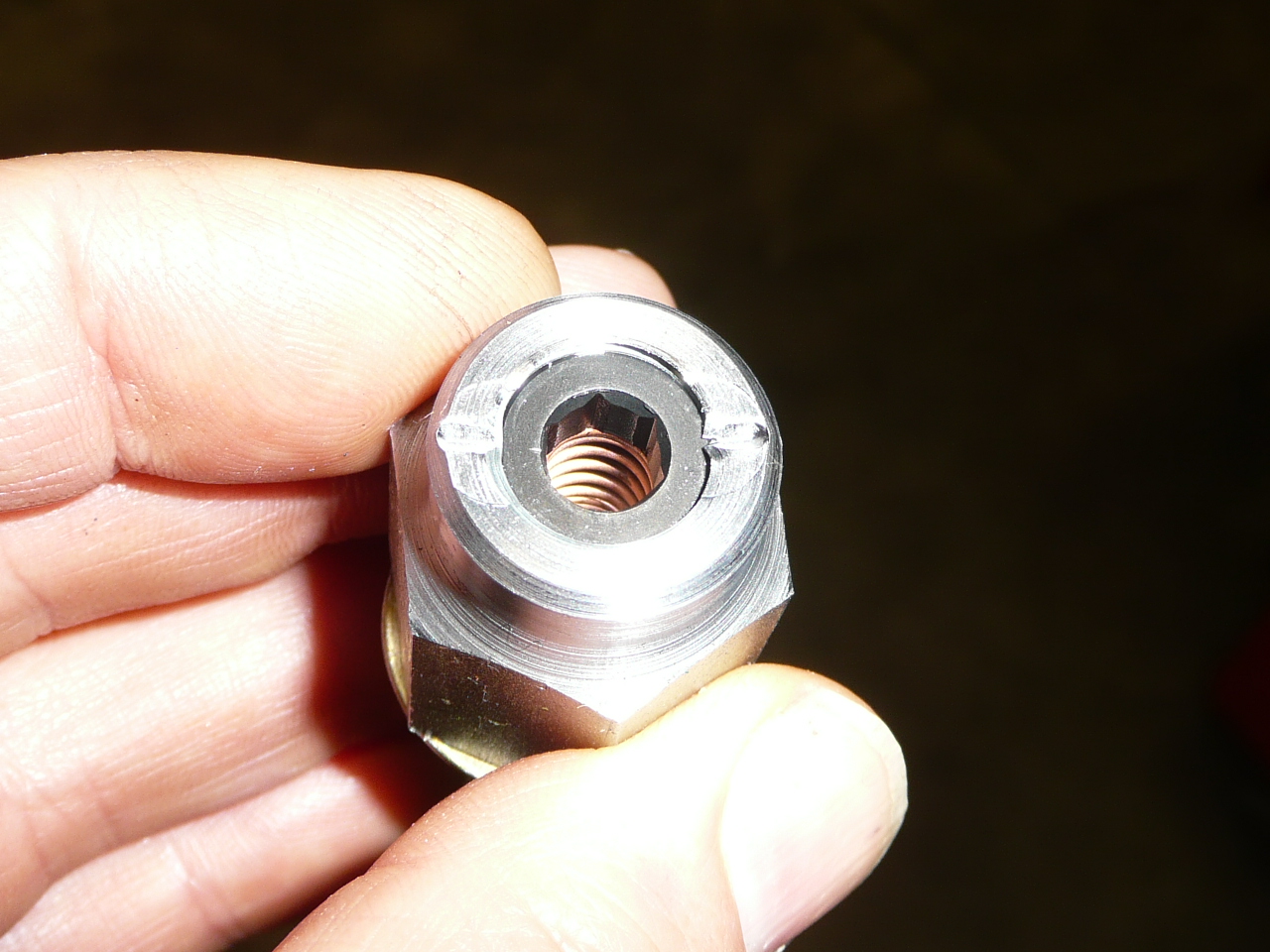

			<description><![CDATA[<p>Am Originalventil wird die Einstellschraube nebst Kugel und Feder entfernt. Darauf wird das Externventil geschraubt. Die Bypassbohrung wird mit einer Blindschraube verschlossen. Das ist alles.</p><p>Grüße, Werner</p>]]></description>

			<description><![CDATA[<p>Da der Austausch der Kugel nebst Feder des Überdruckventils das Problem des extrem schwankenden Öldrucks deutlich verstärkt hat, wurde heute ein externes Öldruckventil montiert. </p><p>Das klappt reibungslos. Der Öldruck ist nun sehr stabil und genau regelnd; sehr gut ist auch erkennbar, wie der Druck mit der Viskositätsänderung bei hohen Temperaturen einhergeht.</p><p>Grüße aus Eifelranden,<br />Werner</p>]]></description>
