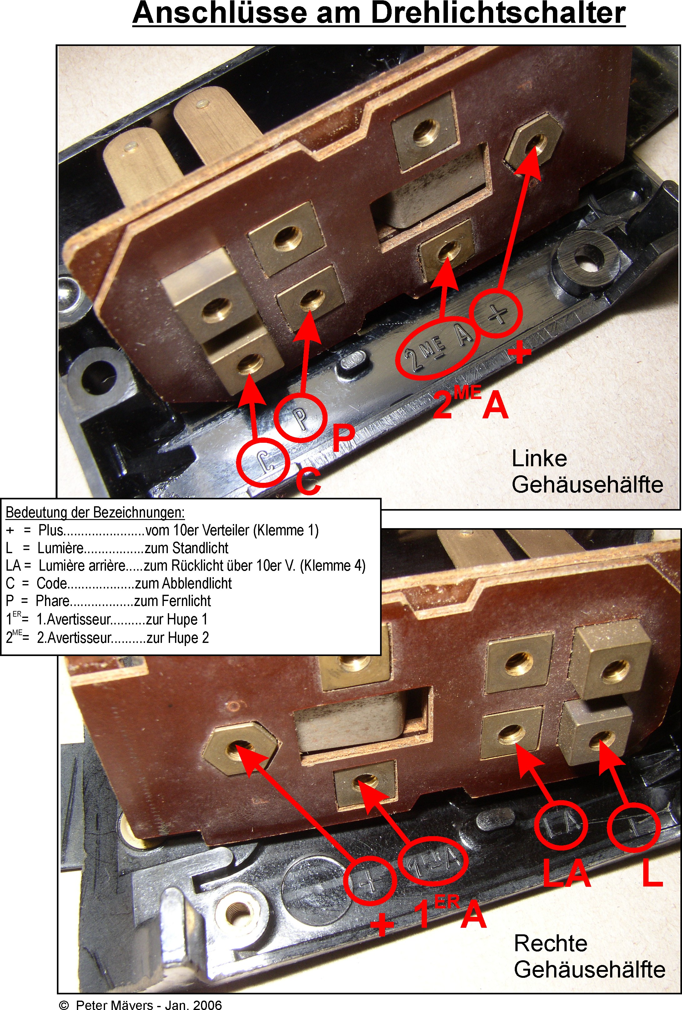

			<title><![CDATA[Re: Schema Lenkstockhebel?]]></title>
			<link>https://forum.schaefer-oldtimer.de/post/4171/#p4171</link>
			<description><![CDATA[<p>Hallo Martin,</p><p>genau so, wie Du es beschreibst, ist die Sache.</p><p>-Drehen auf erste Stufe=Standlicht und Abblendlicht (ziehen oder drücken)<br />-Drehen auf zweite Stufe=Abblendlicht oder Fernlicht (ziehen oder drücken)<br />-Welle leicht eindrücken=eine Hupe<br />-Welle stark reindrücken=beide Hupen</p><p>siehe auch beigefügten Anschlußplan </p><p>Gruß<br />Peter Mävers</p>]]></description>
			<link>https://forum.schaefer-oldtimer.de/post/4170/#p4170</link>
			<description><![CDATA[<p>mit Route und Ville verhält es sich natürlich umgekehrt...<br />Martin</p>]]></description>

			<title><![CDATA[Schema Lenkstockhebel?]]></title>
			<link>https://forum.schaefer-oldtimer.de/post/4169/#p4169</link>
			<description><![CDATA[<p>Hallo,<br />ich habe die Verkabelung erneuert und weiß jetzt nicht mehr wie die Anschlüsse des Lenkstockhebels (commodo) richtig belegt werden. Plus, Hupen und Rücklicht sind klar. Ist es richtig, dass bei &quot;R(oute)&quot; das Standlicht und bei &quot;V(ille)&quot; das Abblendlicht eingeschaltet wird und in beiden Stellungen durch Heranziehen aufgeblendet wird?<br />Martin</p>]]></description>
			<author><![CDATA[null@example.com (Martin Schoppe)]]></author>
			<pubDate>Wed, 05 Mar 2008 17:59:48 +0000</pubDate>
			<guid>https://forum.schaefer-oldtimer.de/post/4169/#p4169</guid>
