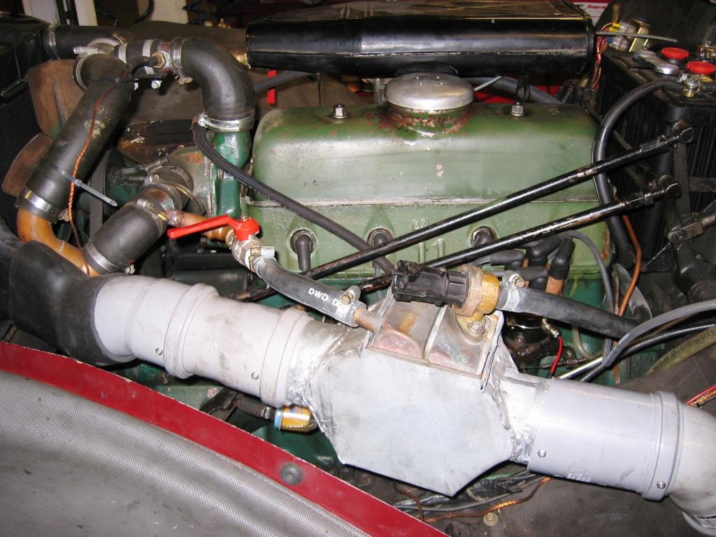

			<description><![CDATA[<p>Hallo,</p><p>danke für die Information, sie ist gut, der Kanister (dieser!) ebenfalls.</p><p>Leider sitzt bei mir an dieser Stelle ein Wärmetauscher, da kommt noch ein leichtes Gebläse hinzu, sodass der Kanister leider weitgehend verdeckt sein wird. </p><p>Grüße, Werner</p>]]></description>
