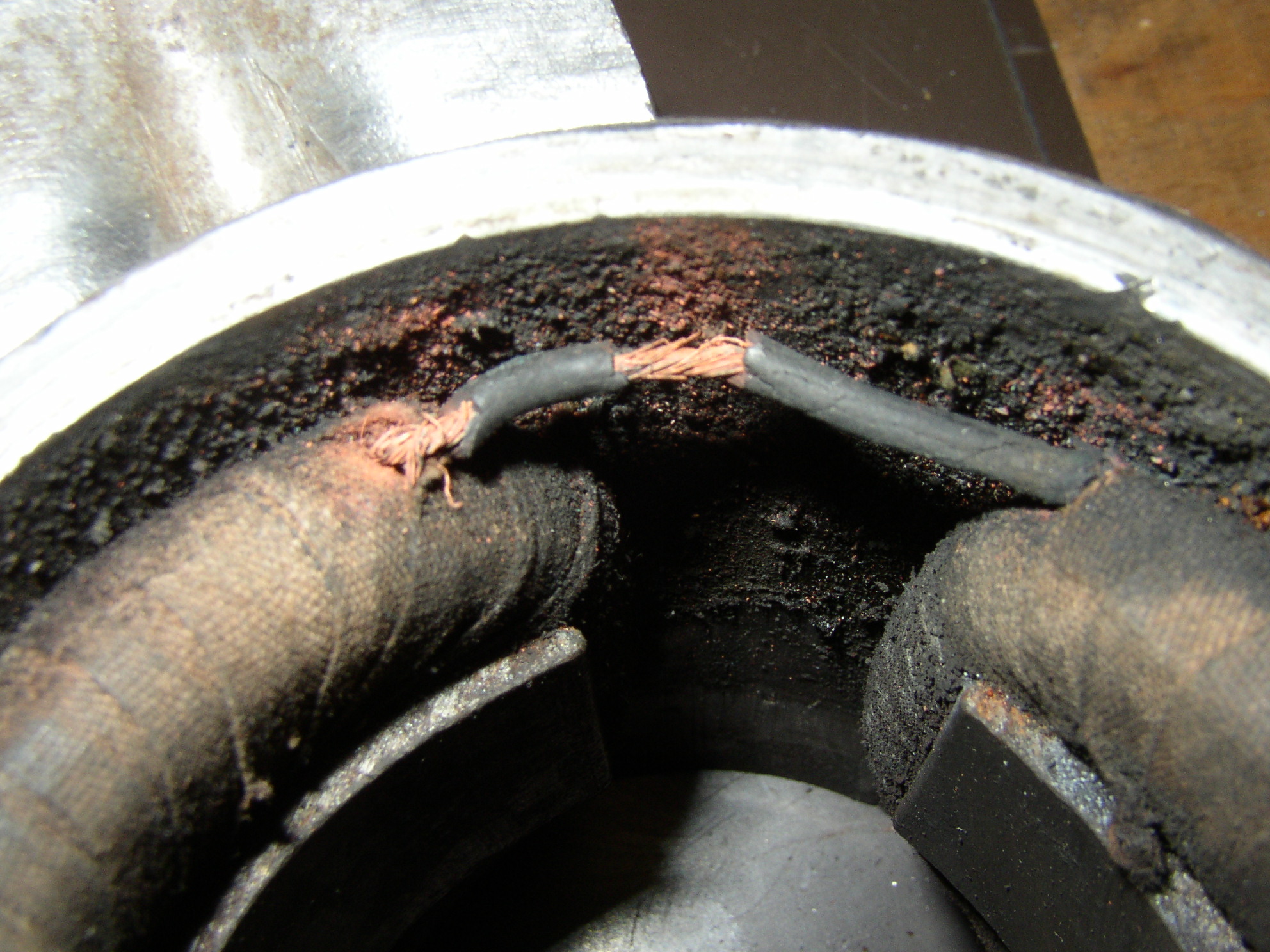

			<description><![CDATA[<p>Hallo Jürgen,</p><p>drch ein sozusagen einfaches Messen läßt sich i.d.R. die ordnungsmäßige Funktion der LIMA leider nicht bestimmen. Es ist immer ein Zusammspiel mit dem Regler. Auch er kann Ursache Deiner Probleme sein. Ein ganz gute Info gibt es bei unseren schweizer Nachbarn von Dieter Ackerknecht - gugst Du hier: http://www.tractionavant.ch/Berichte/Technik/Dynamo/Dynamo.htm <br />Wenn ich Dein Foto betrachte, dann ist Deine LIMA sicher schon &quot;in die Jahre&quot; gekommen. Es ist eine DUCELLIER 247, wie ich sie auch habe. Ich füge Dir mal ein Foto vom Innenleben meiner LIMA bei. Wahrscheinlich sieht das bei Dir ähnlich aus und daher empfehle ich Dir Deine LIMA revidieren zu lassen. War bei mir auch fällig. Ich habe eine neue Stator-Wicklung und einen aufgearbeiteten Anker bekommen. Entweder baust Du die Teile nach Reinigung/Lackierung selber ein oder Du gibst die LIMA komplett zur Überholung. Das geht über unsere Teilehändler. Ich habe die Sachen über Schäfer, Detmold bezogen. Der Spaß ist nicht ganz billig, aber wenn Du das Auto weiterhin und noch länger fahren willst, eine sehr sinvolle Investition.</p><p>Gruß<br />Peter Mävers</p>]]></description>

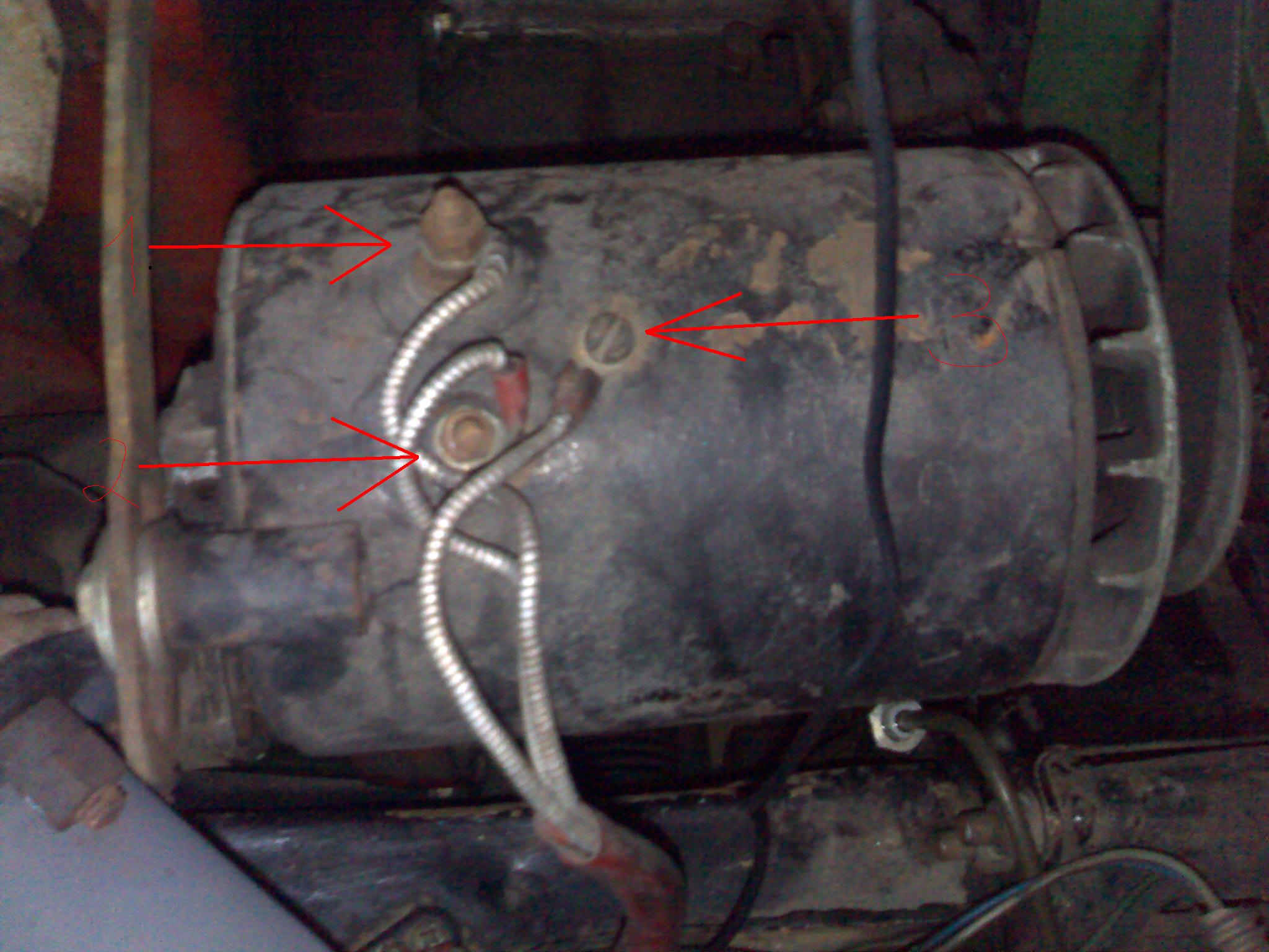

			<description><![CDATA[<p>Hallo,<br />mittlere ist Masse, ein KAbel ist der Steuerstrom vom Regler und einer geht über das Ampermessgerät zum Stromnetz.</p><p>Ob Deine Lichtmaschine lädt, siehst Du am Ampermessgerät. Wenn Du mit Licht fährst, wirst Du nur bei hohen Drehzahlen Ladung haben. Also nichts für den Stadtverkehr. Das liegt in der Natur der relativ schwachen Lichtmaschinen. </p><p>Ansonsten bleibt die Prüfung des Reglers (mußte messen ob bei Bedarf der Regler eine Spannung auf die entsprechende Klemme gibt) oder neue Kohlen bzw. Überholung Lima. Aber zuwenig Strom ist nun mal bei den Dingern eher normal.</p>]]></description>

			<description><![CDATA[<p>Hallo</p><p>Ich habe folgende Frage: </p><p>Meine Batterie wird immer leer sobald ich mit Licht fahre. Ich denke, dass die Lichtmaschine defekt ist. Ich habe auch ein Bild meiner Lichtmaschine angehängt und nun würde ich gerne wissen wofür die 3 Kabel sind und wo ich messen muss, dass ich herausfinde ob die Lichtmaschine defekt ist. Vielen dank.</p><p>Jürgen</p>]]></description>
