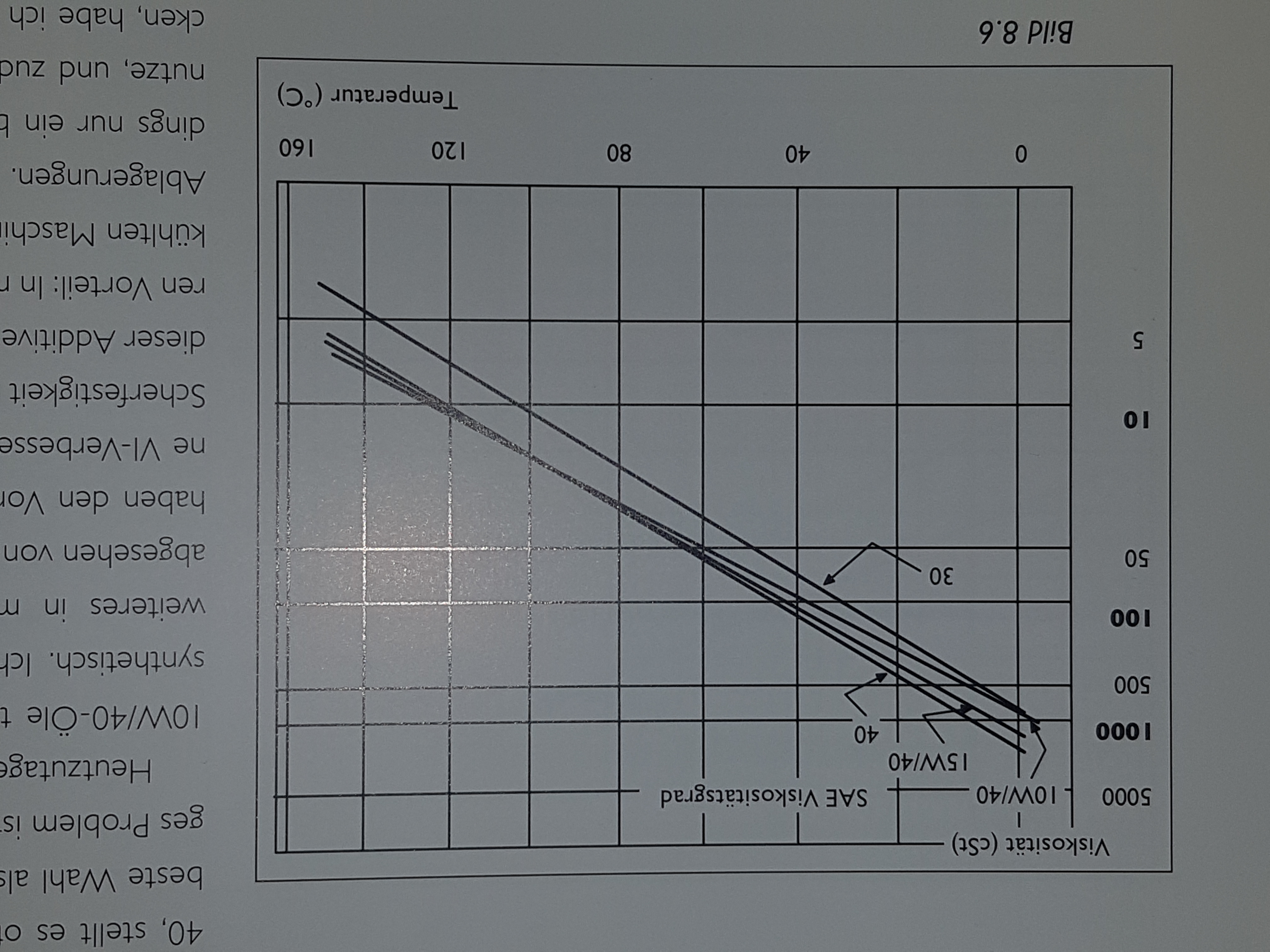

			<content type="html"><![CDATA[<p>Wenn die Öle, die Du verwendet hast, die vorgeschriebene Viskosität haben, ist Deine Erfahrung schwer nachvollziehbar. Ein SAE 15W40 ist ab 0°C dickflüssiger als ein SAE 30. Bei 100°C verhält es sich wie ein SAE 40. Siehe Anhang. <br />Insofern wäre hinsichtlich einer schnellen Durchölung beim Start (Ölversorgung Nockenwelle und Zylinderkopf sind kritisch) ein SAE 30 sogar besser als ein 15W40 (angenommen wir starten nicht unter 0°C).Wegen der Durchölung im Kaltlauf würde ich sogar eher zu einem 5W40 oder 10W40 tendieren.&nbsp; Ein 20W50 halte ich daher für zu dick. Bei einem verschlissenen Motor kann aber ein dickeres Öl sinnvoll sein: die größeren Lagerspiele erfodern eine höhere Viskosität und der Ölverbrauch sinkt spürbar. </p><p>Zur DS: Die Anleitung empfiehlt im Winter (bzw. kalte Breitegrade &quot;Schweden, Kanada&quot;) 10W30 und im Sommer 20W40.</p>]]></content>
