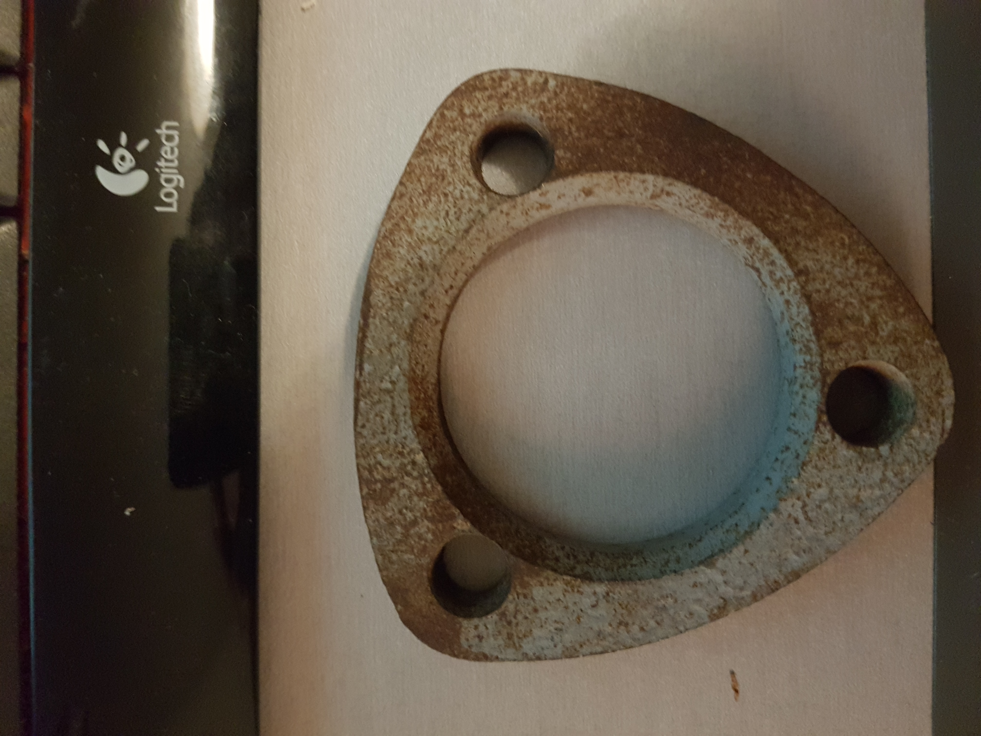

		<entry>
			<title type="html"><![CDATA[Re: Unbekanntes Teil - 7CV?]]></title>
			<link rel="alternate" href="https://forum.schaefer-oldtimer.de/post/20866/#p20866" />
			<content type="html"><![CDATA[<p>Im Ersatzteilkatalog für 7 + 11CV von 10/59 gibt es so ein Teil nicht(mehr).<br />Der Abstand zwischen den Schraube für das Abgasrohr für die verschiedenen<br />Abgaskrümmer wird mit 52, 57 und 65mm angegeben (Seite 114 bis 117).<br />Damit lässt sich wohl ermitteln, zu welchem Motor das Teil passen könnte<br />(wenn denn die Vermutung zur Einbauposition stimmt).<br />Gruss von der Ostsee<br />Hinrich</p>]]></content>
			<author>
				<name><![CDATA[Dauerbaustelle]]></name>
				<uri>https://forum.schaefer-oldtimer.de/user/479/</uri>
			</author>
			<updated>2020-08-25T21:45:03Z</updated>
			<id>https://forum.schaefer-oldtimer.de/post/20866/#p20866</id>
		</entry>
		<entry>
			<link rel="alternate" href="https://forum.schaefer-oldtimer.de/post/20861/#p20861" />
			<content type="html"><![CDATA[<p>Hm, kann sein. Im Katalog gibt es Teil, das aber auch eine Dichtung sein könnte. #309215<br />Sieht auch etwas kleiner aus.</p>]]></content>
			<author>
				<name><![CDATA[Pepe]]></name>
			</author>
			<updated>2020-08-25T21:00:23Z</updated>
			<id>https://forum.schaefer-oldtimer.de/post/20861/#p20861</id>
		</entry>
		<entry>
			<link rel="alternate" href="https://forum.schaefer-oldtimer.de/post/20858/#p20858" />
			<content type="html"><![CDATA[<p>Hat nicht der 15er 2 Rohre, die etwas kleiner als das vom 11 sind ? Bei den Krümmerdichtungen ist das so. Ferner sind die vom 15er aus Kupfer. Die vom 11er aus Papierstoff.</p><p>Carsten</p>]]></content>
			<author>
				<name><![CDATA[Carsten_SM]]></name>
				<uri>https://forum.schaefer-oldtimer.de/user/571/</uri>
			</author>
			<updated>2020-08-25T20:19:24Z</updated>
			<id>https://forum.schaefer-oldtimer.de/post/20858/#p20858</id>
		</entry>

			<title type="html"><![CDATA[Unbekanntes Teil - 7CV?]]></title>
			<link rel="alternate" href="https://forum.schaefer-oldtimer.de/post/20857/#p20857" />
			<content type="html"><![CDATA[<p>Anbei ein Bild von einem Teil, dass mutmaßlich zwischen Abgaskrümmer und Krümmerrohr verbaut ist. Für den 11er ist es aber zu klein. Weiß jemand was dazu?</p>]]></content>
			<author>
			</author>
			<updated>2020-08-25T20:06:55Z</updated>
			<id>https://forum.schaefer-oldtimer.de/post/20857/#p20857</id>
		</entry>
</feed>
