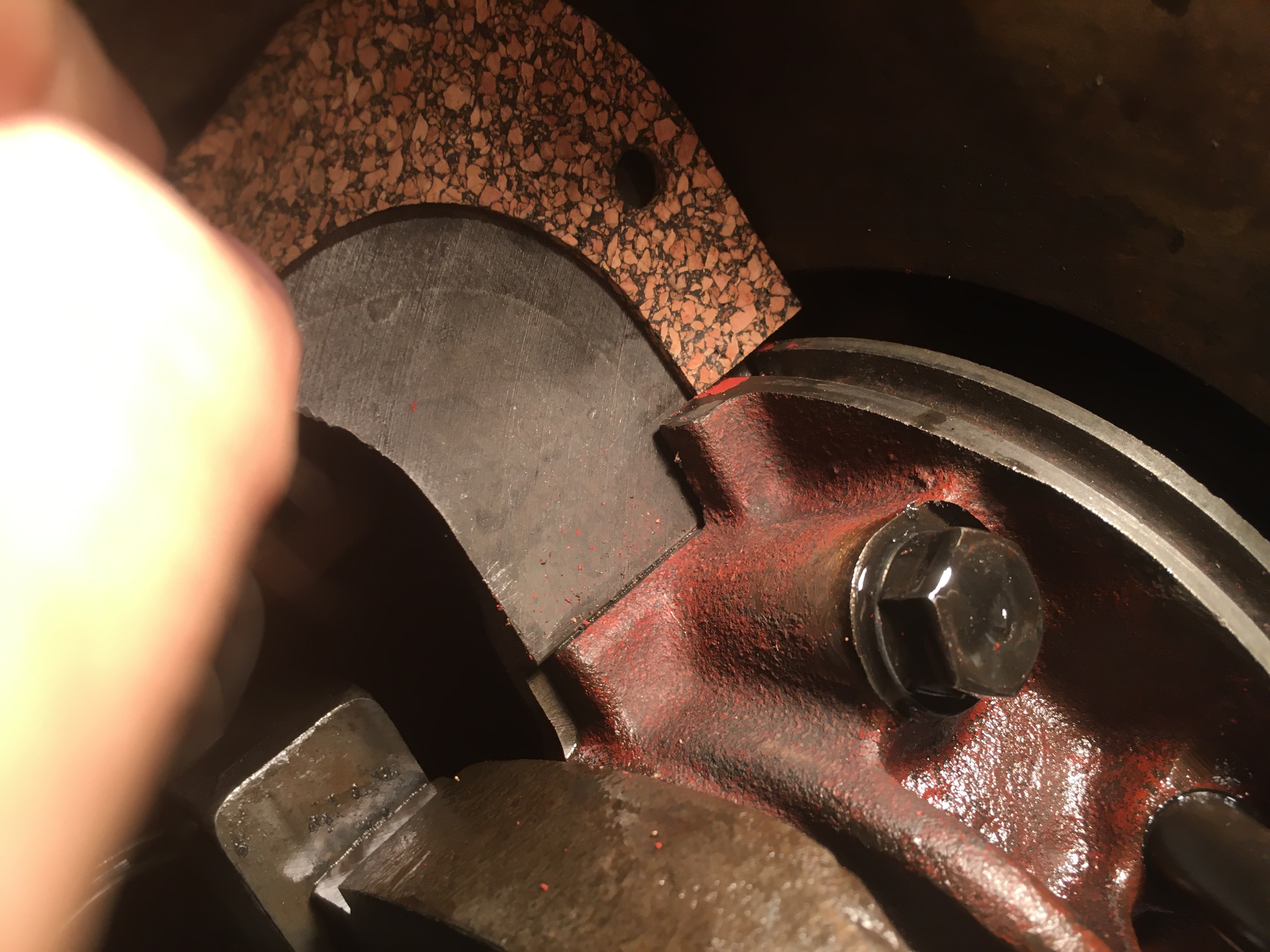

			<content type="html"><![CDATA[<p>Der Vollständigkeit halber: Habe ein Blech gemacht, mit Öffnung nach unten eingebaut und damit scheint das Problem behoben. Schließe somit den Thread und danke allen Beratern. <br />Grüße <br />Andreas</p>]]></content>

			<content type="html"><![CDATA[<p>Zwei Schrauben und 10 Verrenkungen weiter ... Das ROhr ist ab. In der Tat kein Blech eingebaut, aber eine Korkdichtung, die tatsächlich nur eine kleine Öffnung freilässt - ähnlich wie das Blech.<br />Ich erwarte in Kürze das Blech. Ist meine Annahme korrekt: Das Blech wird mit der Öffnung nach unten eingebaut?</p><p>Gruß<br />Andreas</p>]]></content>

			<content type="html"><![CDATA[<p>Vielen Dank, Pepe,<br />Ich glaube es ist nicht notwendig. Bei CAS gibt es das Teil und auch ein Foto dazu. Es muss ja die 452280 sein. Also Danke! Ich werde gleich wieder meinen Arm mit seinen schmächtigen Händen und 5 Kugelgelenken aktivieren und das Rohr abschrauben. Dann bin ich klüger.<br />Gruß<br />Andreas</p>]]></content>

			<content type="html"><![CDATA[<p>Danke für die schnelle Antwort. Rauch nein (habe auch gerade erst die Kopfdichtung gemacht, Kompression war unauffällig. Öl habe ich (4,5 l) ja gerade erst aufgefüllt. Passt auch am Peilstab, meine ich. Der Tipp mit dem Blech ist vielleicht die heißeste Spur, der ich jedenfalls als erstes nachgehen will. Dazu mehrere Fragen: 1. kommt man von außen dran? Wenn ich unten wieder aufmachen müsste, wäre ich nur mittelmäßig begeistert). 2. Wie sieht das Blech aus? Hat vielleicht jemand ein Foto, damit ich weiß, wonach ich schauen muss?&nbsp; 3.&nbsp; Sollte es fehlen ..., was dann?<br />Andreas</p>]]></content>

			<content type="html"><![CDATA[<p>Kommt auch sichtbar Rauch aus dem Rohr oder dem Öldeckel? Dann bläst Dein Motor stark ab wegen undichter Kolben. Ansonsten würde ich mal prüfen ob der Ölstand nicht zu hoch ist (richtiger Peilstab?). Desweiteren gibt es m.E. ein Blech mit einer kleinen Öffnung zwischen Rohr und Motorblock, als kleine Ölrücklaufeinrichtung. Wenn das fehlt spritzt alles raus.</p>]]></content>

			<content type="html"><![CDATA[<p>Vielen Dank für die vielen Anregungen und Erfahrungen. Ich habe vorne nach Cruchots Hinweis gearbeitet, hinten aber nicht gewagt, den Stirnraddeckel zu lösen. Habe die Dichtung flach geschliffen und mit Dichtmasse eingeführt. Bei der Gelegenheit auch noch die Stirnradbolzen angezogen. Ist alles kein echtes Vergnügen, weil sehr eng (BL) und schlecht erreichbar.<br />Heute endlich der Testlauf. Alles, was ich gemacht habe, sieht dicht aus.</p><p>Aber nun gleich die nächste Frage: Es tritt beim Motorlauf Öl aus dem Belüftungsrohr (452301) aus. Es tröpfelt deutlich. Möglicherweise war das von Anfang an das Hauptproblem. Wer weiß? Mein Problem: Ich habe keine Ahnung, warum das passiert und wie ich es abstellen kann. Ich bin mir sicher, dass jemand von Euch einen guten Tipp hat.<br />Ich hatte ja die Ölwanne ab: Innen sieht alles sehr sauber aus. </p><p>Vielleicht gibt es den richtigen Tipp auch schon im Forum, aber ich konnte nichts finden. Danke für jede Hilfe!<br />Andreas</p>]]></content>

			<content type="html"><![CDATA[<p>Ich würde die Lagerböcke nicht lösen ohne den Stirnraddeckel, Sonst handelst Du dir nur noch mehr Leckagen ein. Ölwannendichtung auf Stoß mit ausreichend Silikondichtmasse ist auch dicht. Die Dichtung nur motorseitig verkleben.</p>]]></content>

			<content type="html"><![CDATA[<p>Vielen Dank für alle Überlegungen. Eine Frage noch: Könnte ich den hinteren Lagerbock auch ganz lösen, ohne mir ein Zusatzproblem einzuhandeln? Grund der Nachfrage: wenn ich die unteren Schrauben des Stirnraddeckels löse, damit ich den Lagerbock lockern kann, ist ja die Dichtung zum Stirnraddeckel<br />offen. Damit sie wiederum gänzlich dicht wird, würde ich sie gerne mit etwas Dichtmasse sicher abdichten, müsste also an die lagerbockseitige Dichtungsfläche ran. Dazu müsste der Lagerbock aber ausgebaut werden. <br />Grüße <br />Andreas</p>]]></content>

			<content type="html"><![CDATA[<p>Hallo ,<br />und hier noch mein Senf dazu.<br />Lagerböcke NICHT gelöst.<br />Kork dünn geschliffen in den Schlitz geschoben und ,wie schon beschrieben, mit moderner Dichtmasse abgdichtet.<br />Alles Super !! Keine Undichtheiten <br />Gruß Uwe<br />U23</p>]]></content>

			<content type="html"><![CDATA[<p>Moin Andreas,<br />ich würde gar nichts lösen. Kürze die Dichtung, so das sie paßt.<br />Die verbleibenden Öffnungen füllst Du mit modernen Abdichtmitteln aus. Die Korkdichtung sollte vorher noch in warmen Öl einige Stunden eingelegt werden, damit sie aufgehen kann.<br />Grüße aus dem sonnigen Hamburg</p>]]></content>

			<content type="html"><![CDATA[<p>Vielen Dank! Sehr hilfreich! Da ich diesen Teil des Projekts nicht gemacht hatte, war mir unklar, was sich alles in Bewegung setzt, wenn ich den Lagerbock löse. Konnte die kühlerseitige Lage auf diese Weise klären und werde es hoffentlich auch dicht hinbekommen haben.</p><p>Allerdings: Wie sieht das auf der anderen Seite - also Richtung Spritzwand - aus? Dort ist der Lagerbock ja offenbar auch mit dem Stirnraddeckel verbunden. Ich kann also den Lagerblock nicht vom Motorblock lösen, wenn ich nicht zugleich auch den Stirnraddeckel wenigstens unten löse. Da ist aber ja auch ein zusätzliches Dichtungsthema. In der Annahme, dass das der korrekte Weg ist ... bekomme ich dann diesen Deckel wieder dicht? Motor ausbauen ist keine Option. Stirnraddeckel scheint mir aber ein Vorhaben für ausgebauten Motor zu sein. Es muss aber doch möglich sein, die Ölwannendichtung zu wechseln, ohne dass der Motor ganz ausgebaut werden muss. Bei Dir, Cruchot, klingt es ja anders. </p><p>Also konkret: Lagerbock lösen UND untere Schraube(n) des Stirnwanddeckels?</p><p>Danke<br />Andreas</p>]]></content>
