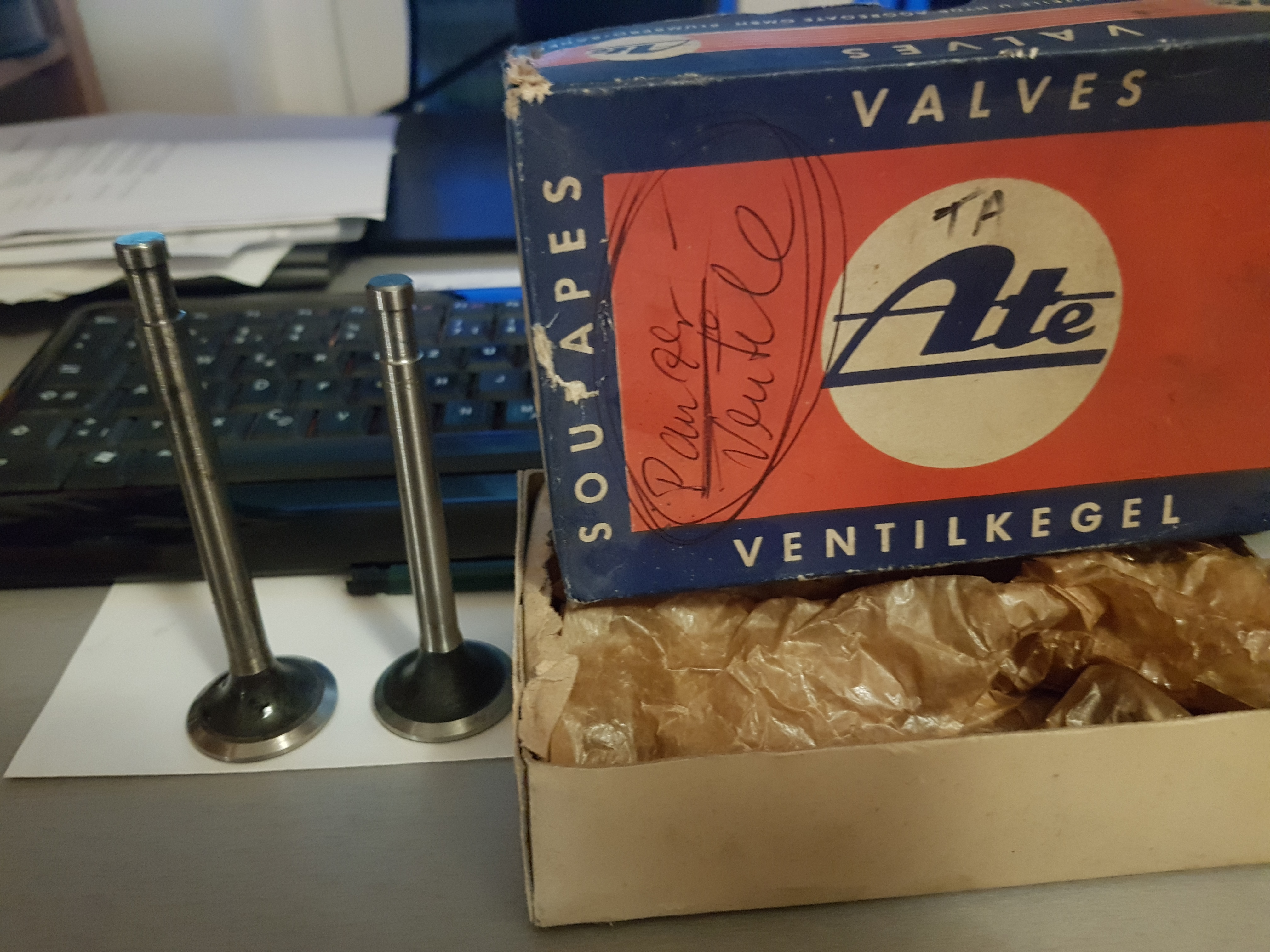

			<content type="html"><![CDATA[<p>Bilder gerne. Habe beide Ventile abgebildet, ein falsches zu langes, ein richtiges kurzes. In ähnliche Verpackung geliefert mit ATE Gravur auf den Schaft. Es sind keine gebrauchten Ventile. Die Macken sind kleine Transportschäden wegen schlechter Verpackung. Ein Kratzer auf der Sitzfläche und eine Kerbe am Ende, so dass es nicht sauber durch die Ventilführung passt. Der Instandsetzer wird es richten können.</p><p>Die Ventile sind überall nicht magnetische. Aber ich glaube, das ist nicht zwingend ein Kriterium für die Standfestigkeit. Austernitische Stähle, die für AV geeignet sind, sind nicht zwingend unmagnetisch. Auf der Verpackung steht (auch gedruckt) &quot;Panzerring G SP 60&quot;. Es handelt sich wohl um eine Panzerung aus Stellit (Cobalt-Chrom). Ich lasse mich da aber gerne belehren. Mir sind noch nie unmagnetische Auslassventile untergekommen. </p><p>Quellen: <a href="https://kerschgens.stahl-lexikon.de/v/2764-ventilwerkstoffe.html">https://kerschgens.stahl-lexikon.de/v/2 … toffe.html</a></p>]]></content>

			<content type="html"><![CDATA[<div class="quotebox"><cite>Pepe schrieb:</cite><blockquote><p>Haben leider ein paar kleine Macken</p></blockquote></div><p>Mein mechaniker meinte :&quot; ein bild von z.b. dem ventilschaftende&quot; währe aufschlussreich.<br />Schon &#039;mal&nbsp; einen magneten an das ventil gehalten?</p>]]></content>
