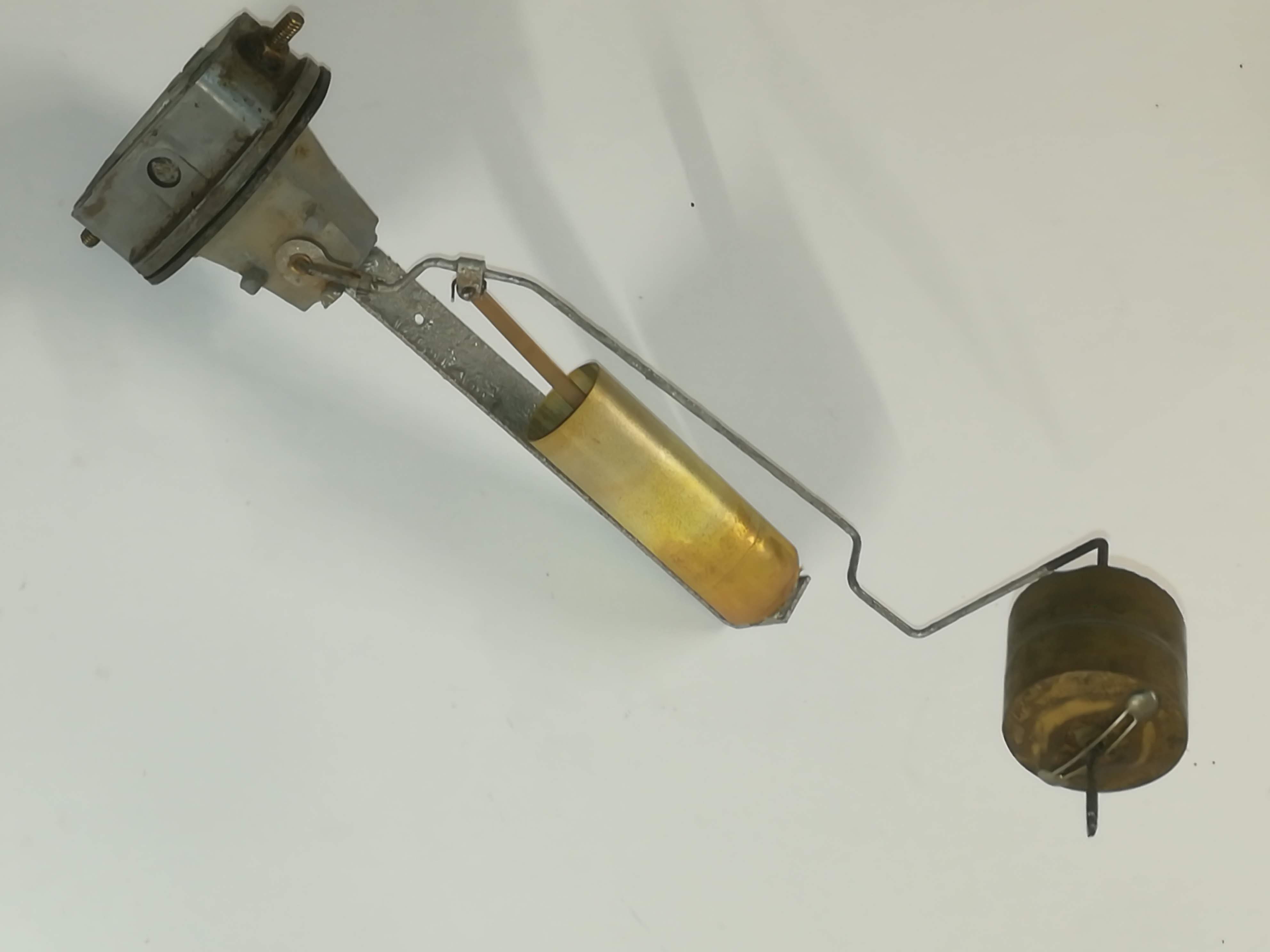

			<content type="html"><![CDATA[<p>Hallo,</p><p>hier eine weitere Lösung des Problems mit einem - sogar zeitgenössischen - Messingschwimmer aus einem ausrangierten Motorradvergaser. Einfach aufschieben - fertig!</p><p>Weil der Original-Schwimmer, lackierter Naturkork, nach fast siebzig Jahren spröde und auftriebsarm war, zeigte er schon bei halbleerem Tank ganz leer an und verursachte dadurch bei Beifahrer*innen regelmäßig große Nervosität und ultimative Auftankungsanordnungen. Nun hat sich die Reichweite fast verdoppelt!</p><p>Gute Fahrt, Ferdi</p>]]></content>
