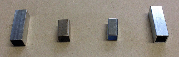

			<content type="html"><![CDATA[<div class="quotebox"><cite>Volker E schrieb:</cite><blockquote><p> - hatte ich den ausgeleierten Vierkant im Schloss mit Flüssigmetall wieder aufgebaut und das Schloss funktionierte einwandfrei.<br />Gestern habe ich es vorsorglich nochmals ausprobieren wollen und es tat sich nichts. Der Vierkant im Schloss ist offensichtlich wieder ausgeleiert und der Griff dreht sich ohne jeden Widerstand.</p></blockquote></div><p>Diese Ausgleichshülsen bekommst du in jedem Baumarkt (bei den Schlössern). Die Hülsen gibt es von 7 -10 mm und kosten keinen Euro.</p>]]></content>

			<content type="html"><![CDATA[<p>Morgen Volker </p><p>Rückbank ausbauen wurde eh schon vorgeschlagen, oder den Griff aussen abschrauben und mit Zange den Vierkant drehen. </p><p>Den Vierkant würde ich Hartlöten lassen, dann sollte ruhe sein. </p><p>lg Thomas</p>]]></content>

			<content type="html"><![CDATA[<p>Moin Volker, Rücksitzbank herausnehmen und den Kofferraum von innen öffnen. Viel Erfolg. Grüße aus dem kalten Norden</p>]]></content>

			<content type="html"><![CDATA[<p>Ich dachte bis gestern, mein 11 CV sei fertig und ich könne zum TÜV. Ich habe mich wohl zu früh gefreut.</p><p>Nachdem ich einen Ersatz für mein Kofferdeckelschloss auftreiben konnte - nochmals vielen Dank an Richard - hatte ich den ausgeleierten Vierkant im Schloss mit Flüssigmetall wieder aufgebaut und das Schloss funktionierte einwandfrei.<br />Gestern habe ich es vorsorglich nochmals ausprobieren wollen und es tat sich nichts. Der Vierkant im Schloss ist offensichtlich wieder ausgeleiert und der Griff dreht sich ohne jeden Widerstand.</p><p>Wer kann mir einen Tip geben, wie ich den Kofferdeckel trotzdem wieder aufbekomme, damit ich das Schloss wieder ausbauen kann.</p><p>Viele Grüße Volker E</p>]]></content>
