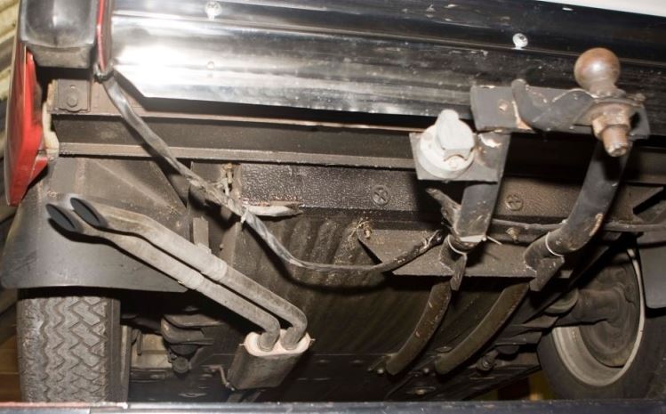

			<content type="html"><![CDATA[<p>Hallo Viktor</p><p>Das &quot;Gegenstück&quot; auf der Anhängerdeichsel ist auch nur mit zwei M12 Schrauben quer verschraubt. </p><p>Gruß<br />Robert</p>]]></content>

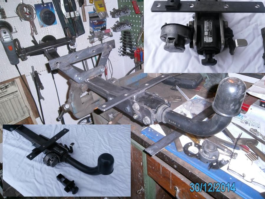

			<content type="html"><![CDATA[<div class="quotebox"><cite>roro schrieb:</cite><blockquote><p>Hallo Viktor</p><p> Hast Du denn da eine Kupplungskugel mit e-Prüfzeichen dran? Oder ist die Kupplung als gesamtes abgenommen?</p><p>Gruß<br />Robert</p></blockquote></div><p> Hallo Robert, die Kupplung wurde als ganzer abgenommen, Prüfzeichen ist am Kugelkopf, die Kupplung stammte von einem Renault, hätte jede andere sein können, da ich die Aufhängung ja neu gebaut habe und nur den Kugelkopf mit der Einschubhalterung verwendet habe. Der Kugelkopf ist aber abnehmbar.</p>]]></content>

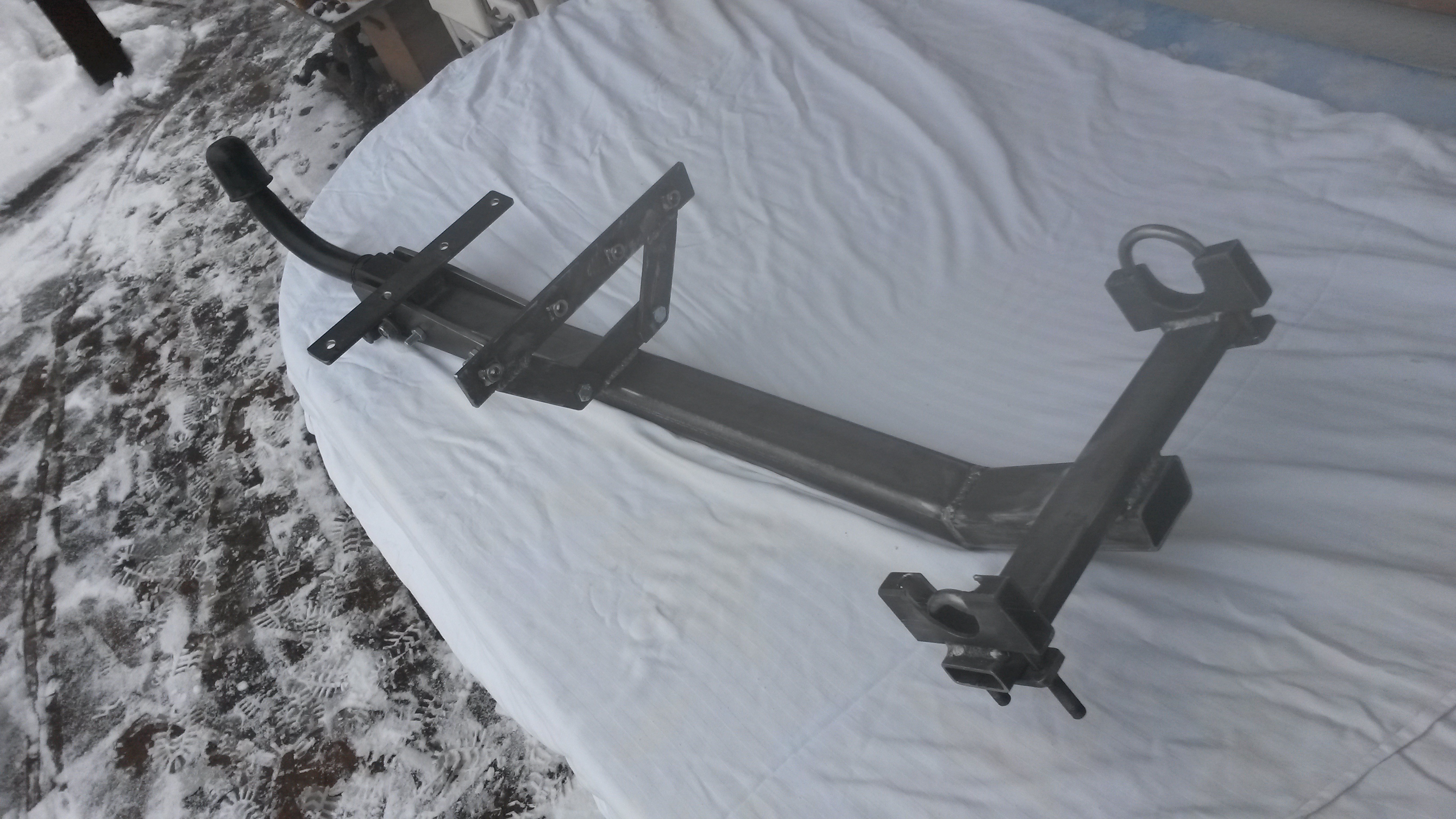

			<content type="html"><![CDATA[<p>Hallo Viktor</p><p>Hier noch die Brink Zeichnung. Da ist die dritte Halterung ganz hinten zu sehen, die beim Radmodell entfällt, bzw. entfallen muss, da dort kein Boden vorhanden ist.</p>]]></content>

			<content type="html"><![CDATA[<p>Hallo Viktor</p><p>Die selbst gebaute sieht sehr gut aus. Hast Du denn da eine Kupplungskugel mit e-Prüfzeichen dran? Oder ist die Kupplung als gesamtes abgenommen?</p><p>Die Brink Kupplung hat doch zwei Anbauvarianten: <br />für das Radmodell entfällt die Halterung ganz hinten, da kein Boden zum Befestigen vorhanden ist. <br />Das Koffermodell dagegen hat zusätzlich eine hintere Halterung, die am Reserverad Boden verschraubt ist.</p><p>Du hast natürlich recht, nur mit der Befestigung an der Kante zum Tank wäre mir das auch zu windig.</p><p>Ich muss das Ganze erst mal provisorisch am Unterboden befestigen, um zu sehen wie das &quot;Gesamtbild&quot; ist, aber momentan ist meine Grube nicht frei.</p><p>Gruß<br />Robert</p>]]></content>

			<content type="html"><![CDATA[<p>Ich habe dem TÜV-Beamten die Bilder dieser AH gezeigt und er meinte, sowas würde er nicht eintragen. Begründung: die letzte Aufhängung der AH zum Kugelkopf ist zu weit auseinander, ( Abstand ), sollte hier ein Anhänger aufschlingen wäre das zu unstabil. Aber nicht jeder TÜV-Prüfer ist gleich und so mancher sieht das anders, vielleicht hast du Glück und ein Wohlgesinnter Prüfer trägt sie dir ein. Viel Glück.</p>]]></content>

			<content type="html"><![CDATA[<p>Ich habe meine AH selber gebaut, da mir diese AH aus Holland zu windig vorkam. TUV abgenommen</p>]]></content>
