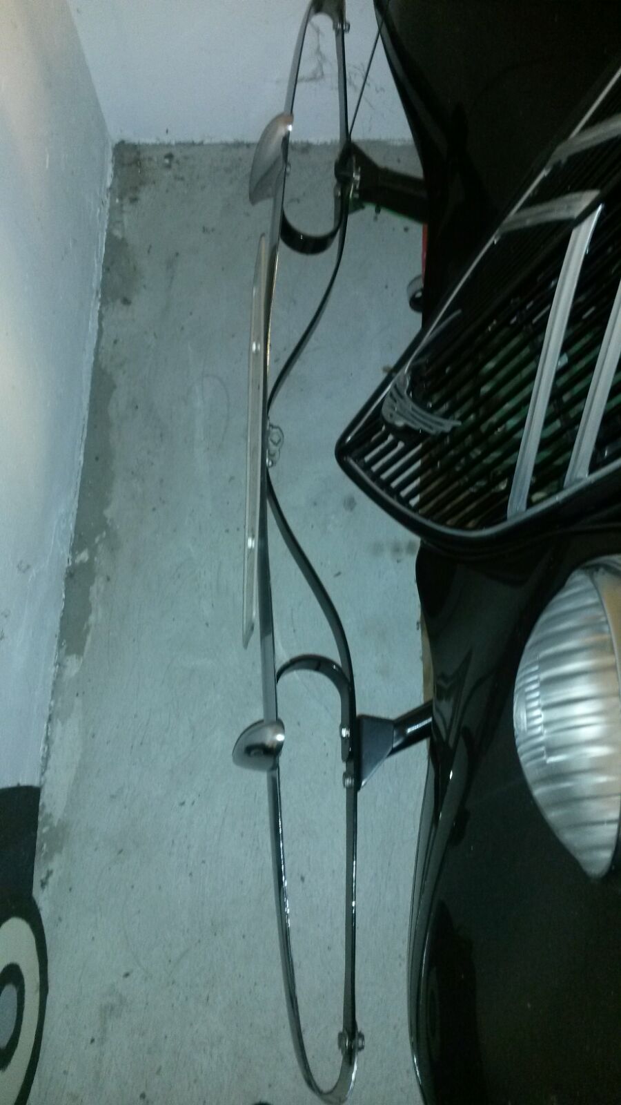

			<link rel="alternate" href="https://forum.schaefer-oldtimer.de/post/17421/#p17421" />
			<content type="html"><![CDATA[<p>N&#039;Abend Dieter,</p><p>danke für Deine Mühe und die ganz besonders hilfreichen Bilder. Jetzt erst sehe ich, daß bei meinem Traction die U-förmigen Bügel falsch herum montiert sind; anstatt nach innen, zeigt der Bogen nach außen.</p><p>Jetzt ist mir auch klar, warum an meinem Auto die Front immer &quot;etwas anders&quot; aussah und warum ich mit meinen Maßen keine gestreckte Gerade hinbekam.</p>]]></content>

		<entry>
			<title type="html"><![CDATA[Re: Maße Frontstoßstange, Radler]]></title>
			<link rel="alternate" href="https://forum.schaefer-oldtimer.de/post/17420/#p17420" />
			<content type="html"><![CDATA[<p>Die Stoßstange vom BN.</p><p>Gruß<br />aus dem Norden</p><p>Dieter</p>]]></content>

		<entry>
			<link rel="alternate" href="https://forum.schaefer-oldtimer.de/post/17419/#p17419" />
			<content type="html"><![CDATA[<p>das Foto vom Legere</p>]]></content>

		<entry>
			<link rel="alternate" href="https://forum.schaefer-oldtimer.de/post/17418/#p17418" />
			<content type="html"><![CDATA[<p>Hallo Werner,</p><p>wenn es dir weiterhilft, habe ich mal <br />zwei Fotos gemacht.<br />das 1. vom 48. Legere.</p>]]></content>

		<entry>
			<link rel="alternate" href="https://forum.schaefer-oldtimer.de/post/17417/#p17417" />

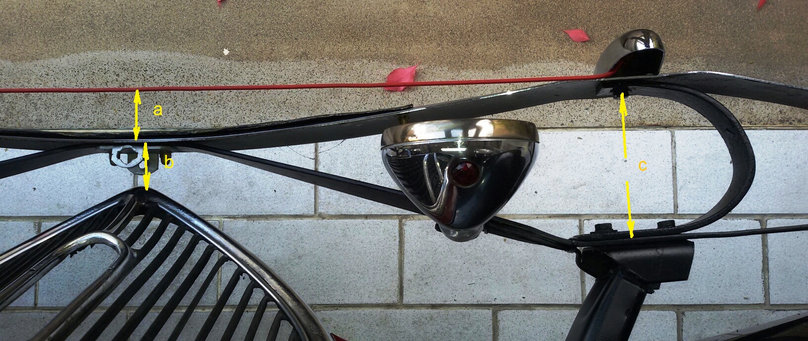

			<link rel="alternate" href="https://forum.schaefer-oldtimer.de/post/17416/#p17416" />
			<content type="html"><![CDATA[<p>Dankeschön für die Hinweise!</p><p>Wenn ich a) richtig interpretiert habe, dann ist die vertikale Linie der Stoßstange zwischen den Bananen gerade, und nicht, wie in meinem (Un-) Fall, nach innen gewölbt.</p>]]></content>

			<link rel="alternate" href="https://forum.schaefer-oldtimer.de/post/17404/#p17404" />
			<content type="html"><![CDATA[<p>Hallo Werner,<br />Maße genommen am 51er BN<br />a 50mm über die Hörner gemessen<br />b 40mm<br />c 120mm<br />Es wird schwierig werden, nimm von allen Typgleichen den Durchschnitt.<br />Gruß Bernhard</p>]]></content>

			<link rel="alternate" href="https://forum.schaefer-oldtimer.de/post/17401/#p17401" />
			<content type="html"><![CDATA[<p>Guten Abend Werner,</p><p>die Maße bei c: mit 130 mm erscheinen mir<br />recht groß. Bei meinem 56er BN sind sie ebenfalls<br />bei 85 mm.</p>]]></content>

			<link rel="alternate" href="https://forum.schaefer-oldtimer.de/post/17400/#p17400" />
			<content type="html"><![CDATA[<p>Guten Abend Dieter,</p><p>danke für Deine schnelle Antwort. Ich muß allerdings meine Angaben präzisieren, gefragt sind die Maße für den &quot;B&quot;. Die sind offenbar deutlich größer als vom &quot;BL&quot;, denn ich messe 30, 40 und 130 mm nach dem &quot;Stoßstangenkuß&quot;.</p>]]></content>
			<link rel="alternate" href="https://forum.schaefer-oldtimer.de/post/17398/#p17398" />
			<content type="html"><![CDATA[<p>Hallo Werner,</p><p>ich habe soeben bei meinem 48 Legere nachgemessen.<br />Da habe ich bei a: 0 mm, b: 90 mm, und bei c: 85 mm.<br />Die Stoßstange war seinerzeit neu und wurde ohne Verbiegen <br />montiert.</p><p>Gruß<br />Dieter</p>]]></content>

			<title type="html"><![CDATA[Maße Frontstoßstange, Radler]]></title>
			<link rel="alternate" href="https://forum.schaefer-oldtimer.de/post/17396/#p17396" />
			<content type="html"><![CDATA[<p>Hallo miteinander,</p><p>hat jemand die unverbogenen Maße von der geschwungenen Stoßstange für a, b, c?</p><p>Danke im Voraus!</p>]]></content>
