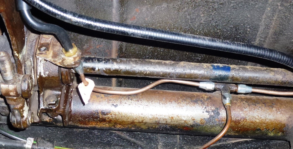

			<content type="html"><![CDATA[<p>Tach Volker,</p><p>wie Jürg schreibt; bei Deinem Koffermodell verläuft die Bremsleitung für HR richtig vom linken Radbremszylinder aus. Beim Radler war das noch anders, da teilte sich Links und Rechts per T-Stück etwa mittig der Achse. -</p><br /><p>Das Entlüften mittels Unterdruck funktioniert an der Hinterachse&nbsp; von hinten rechts ausgehend. </p><p>Kommt Luft, liegt Undichtigkeit vor. Kommt nichts, ist ein Leitungsbereich vom HBZ - HL - HR verstopft.</p><p>Es kann aber auch sein, daß die Rücklaufbohrung im HBZ nicht frei liegt, weil der Bremskolben nicht weit genug zurück geht. Ist die Pedalhöhe gemäß Zeichnung Reparaturanleitung richtig eingestellt? Es muß in Ruhestellung immer etwas Spiel zwischen Pedal und HBZ vorhanden sein.</p><p>Grüße nach NR!</p>]]></content>

			<content type="html"><![CDATA[<p>Hallo Jürg,</p><p>auch das haben wir einen Tag vorher schon stundenlang versucht. Es hat nichts gebracht.</p><p>Grüße Volker E</p>]]></content>

			<content type="html"><![CDATA[<div class="quotebox"><cite>Volker E schrieb:</cite><blockquote><p>Hallo,</p><p>Die nach hinten gehende Leitung geht zunächst linksseitig nach hinten, Im Bereich der Achse ist ein kurzes Stück Gummi-Bremsleitung. Von da geht eine Bremsleitung zum linken hinteren Radbremszylinder. Vom linken hinteren Radbremszylinder geht dann eine Bremsleitung zum rechten hinteren Radbremszylinder.</p><p>Grüße Volker E</p></blockquote></div><p>Hallo Volker</p><p>Warum soll das nicht original sein? Bei meinem 11er ist das genauso gemacht. </p><p>Habt ihr mal versucht, die Bremsen auf konventionelle Art zu entlüften? Zu zweit ward ihr ja. <br />Vielleicht ist dein Gerät defekt?</p><p>Beste Grüsse<br />Jürg</p>]]></content>

			<content type="html"><![CDATA[<p>Hallo,</p><p>beim Zusammenbau meines 11 CV BN ist jetzt ein neues Problem aufgetreten. Vielleicht kann mir jemand einen Tip geben, wo ich noch nach der Ursache suchen kann.</p><p>Ich habe gestern zusammen mit einem Freund&nbsp; mehrere Stunden versucht, die Bremsanlage zu entlüften mittels eines Gerätes, welches mit Unterdruck arbeitet und normalerweise die Luft relativ schnell entzieht. Wir konnten pumpen, so lange wir wollten, wir bekamen die Anlage nicht entlüftet. Merkwürdig ist, dass es auf der rechten Seite eigentlich funktionierte, auf der linken Seite tat sich gar nichts. Für vorne links hätte ich noch eine Erklärung durch eine Verstopfung der Leitung. Für hinten links kann aber eine Verstopfung der Leitung eigentlich auf Grund der Verlegung der Bremsleitung nicht vorliegen.</p><p>Könnte es sein, dass die Bremsanlage irgendwo Luft zieht, ohne dass man eine Undichtigkeit sehen kann. Die Anlage verliert nämlich keine Bremsflüssigkeit.</p><p>Oder könnte das Problem evtl. durch die Art und Weise der Verlegung der hinteren Bremsleitung verursacht sein. Zur Verdeutlichung:<br />Die Bremsleitungen hinten sind hinten anders verlegt als original. Ich habe keine Ahnung, warum mein Schrauber das so gemacht hat.</p><p>Die nach hinten gehende Leitung geht zunächst linksseitig nach hinten, Im Bereich der Achse ist ein kurzes Stück Gummi-Bremsleitung. Von da geht eine Bremsleitung zum linken hinteren Radbremszylinder. Vom linken hinteren Radbremszylinder geht dann eine Bremsleitung zum rechten hinteren Radbremszylinder.</p><p>Ich werde noch verrückt, das Auto sollte längst fertig sein und es tauchen immer neue Probleme auf. Vielleicht kann mir jemand einen Tip geben, damit ich weiterkomme.</p><p>Grüße Volker E</p>]]></content>
