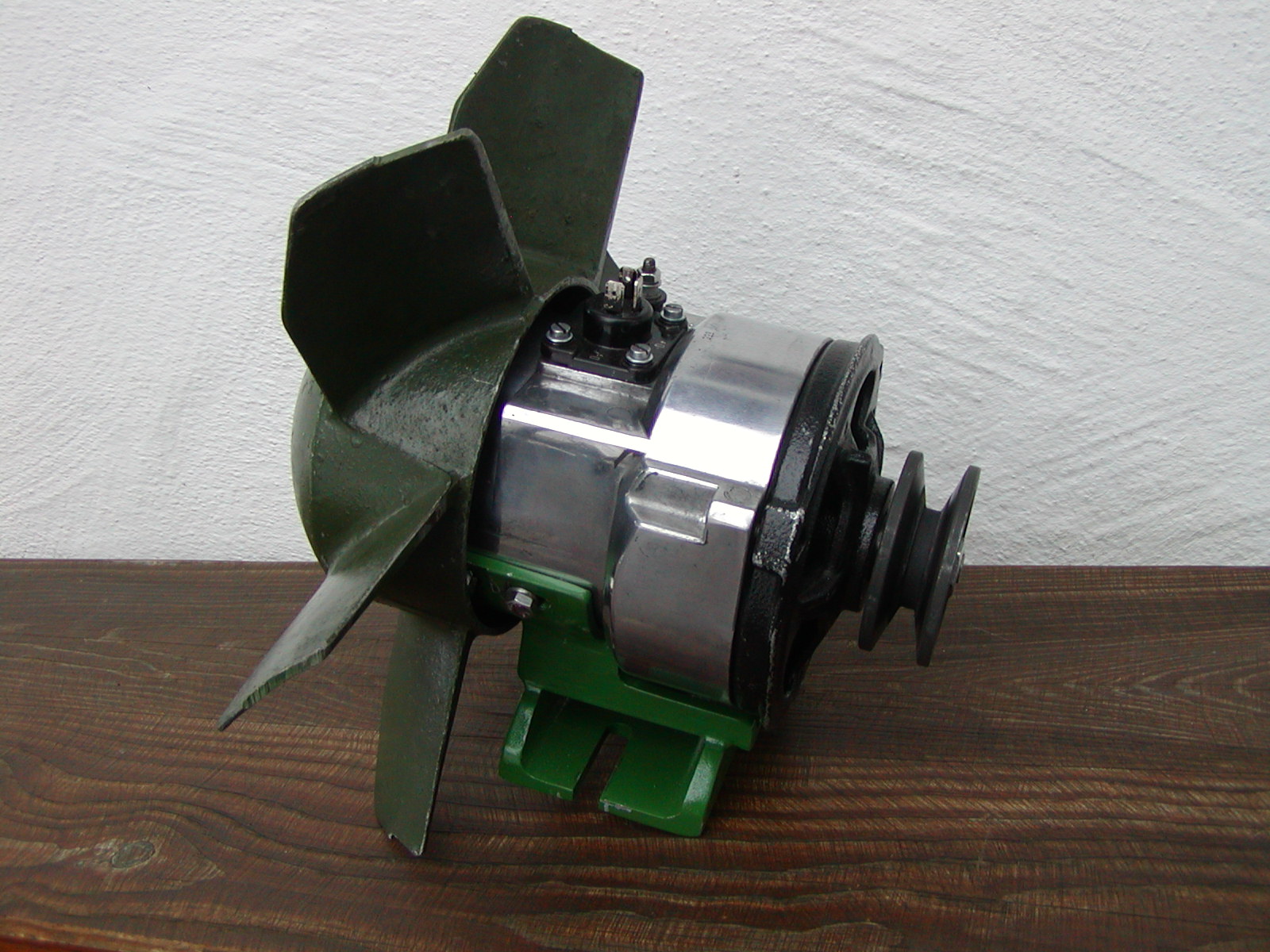

			<title type="html"><![CDATA[Re: Lichtmaschine 15/6]]></title>
			<link rel="alternate" href="https://forum.schaefer-oldtimer.de/post/16780/#p16780" />
			<content type="html"><![CDATA[<p>Das ist eine Drehstrom-LiM für 13,8Volt.</p>]]></content>
			<author>
				<name><![CDATA[vmguzzi]]></name>
				<uri>https://forum.schaefer-oldtimer.de/user/20/</uri>
			</author>
			<updated>2016-07-07T15:57:44Z</updated>
			<id>https://forum.schaefer-oldtimer.de/post/16780/#p16780</id>
		</entry>

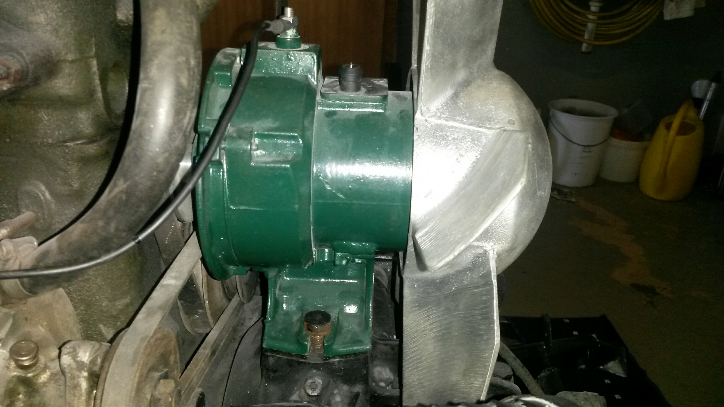

			<link rel="alternate" href="https://forum.schaefer-oldtimer.de/post/16779/#p16779" />
			<content type="html"><![CDATA[<p>So wie ich das sehe Thomas, haben die den Auflagenbock mit dem Gehäuse der LiM verschweißt?, ist das richtig?.</p>]]></content>
			<author>
			</author>
			<updated>2016-07-07T15:52:21Z</updated>
			<id>https://forum.schaefer-oldtimer.de/post/16779/#p16779</id>
		</entry>

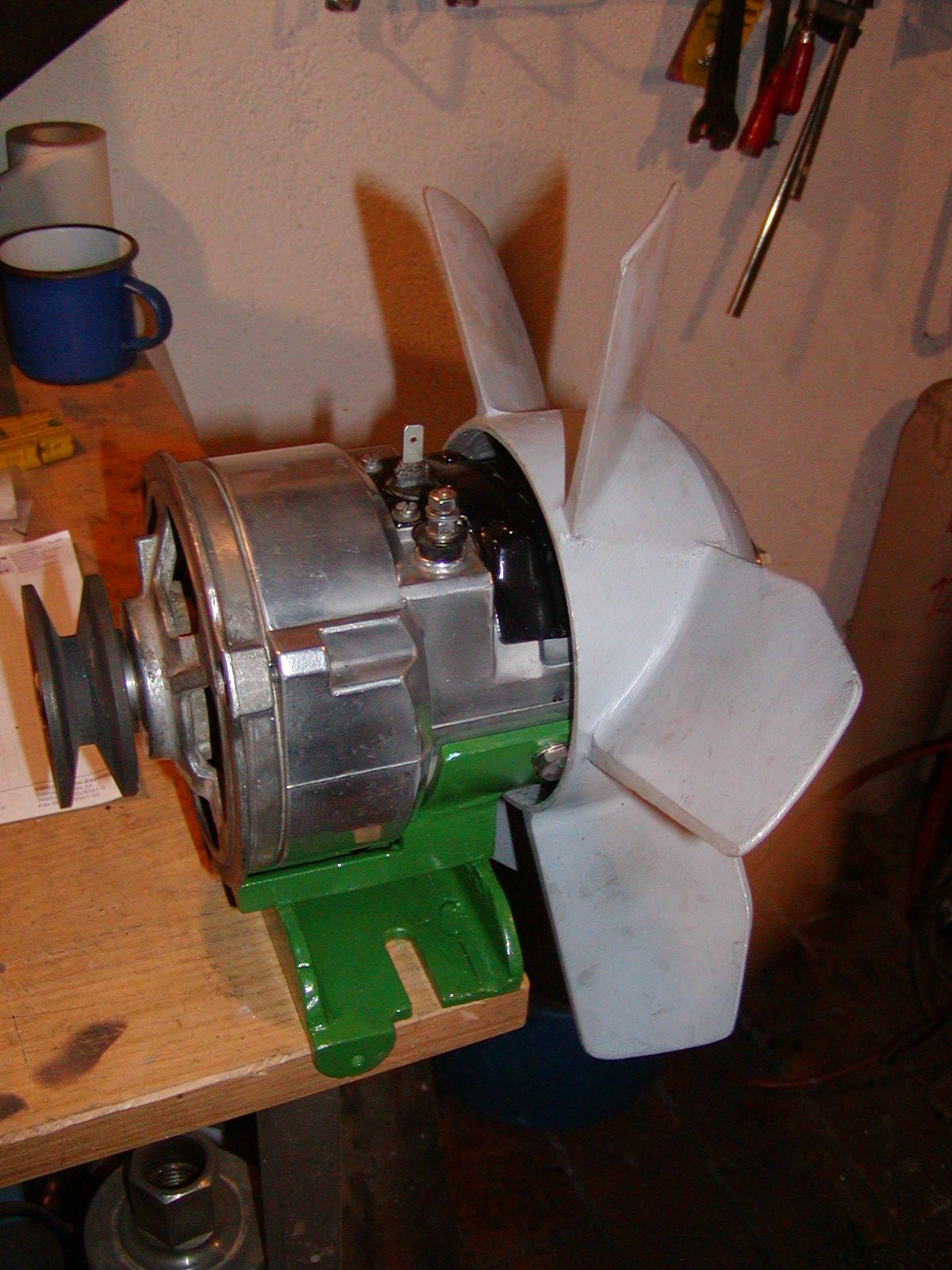

		<entry>
			<link rel="alternate" href="https://forum.schaefer-oldtimer.de/post/16774/#p16774" />
			<content type="html"><![CDATA[<p>Hallo Pio </p><p>Was macht deine Lichtmaschine, nichts mehr von dir gehört. </p><p>Ich habe meine aus Frankreich. Zuerst den Auflagebock und den Lüfterflügel runter geschickt und dann alles umgebaut wieder bekommen. </p><p>Foto habe ich hinzugefügt ist ein 12 Volt Lichtmaschine. Was für eine Type ist bei dir verbaut. Meine sieht auch anders aus wie die Viktor. </p><p>lg Thomas</p>]]></content>
			<author>
			</author>
			<updated>2016-07-04T17:28:57Z</updated>
			<id>https://forum.schaefer-oldtimer.de/post/16774/#p16774</id>
		</entry>

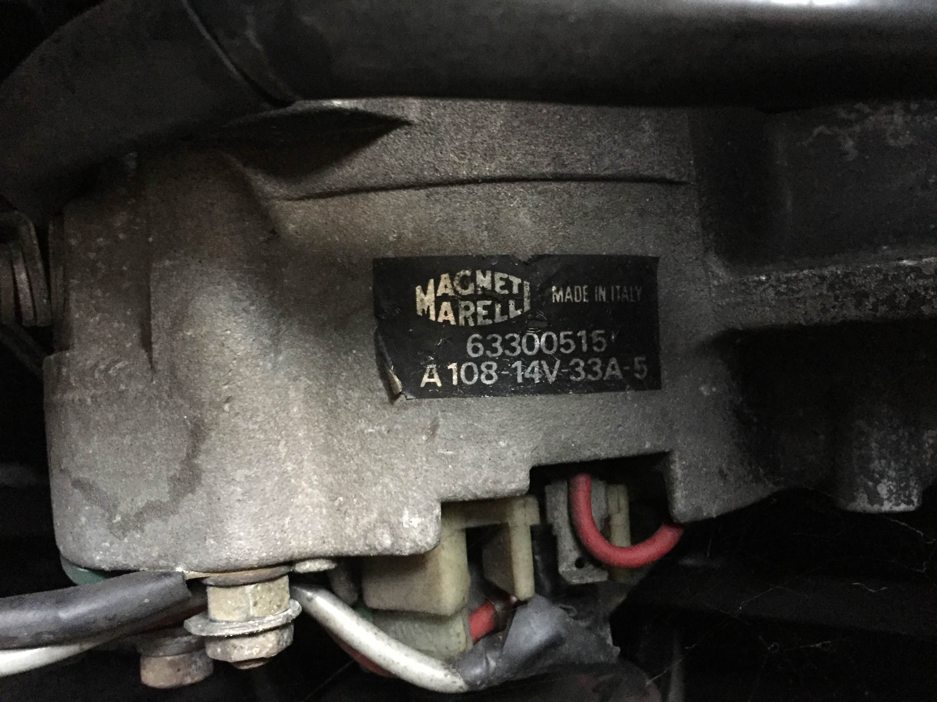

		<entry>
			<link rel="alternate" href="https://forum.schaefer-oldtimer.de/post/16356/#p16356" />
			<content type="html"><![CDATA[<p>Google Suche mit Magneti Nummer führt zu Fiat 126:</p><p><a href="https://webshop.fiat500126.com/katalog/artikelinfo/621/lichtmaschine-_drehstrom_-m-eingebautem-regler-im-tausch">https://webshop.fiat500126.com/katalog/ … -im-tausch</a></p>]]></content>
			<author>
				<name><![CDATA[Pepe]]></name>
			</author>
			<updated>2016-04-27T09:38:28Z</updated>
			<id>https://forum.schaefer-oldtimer.de/post/16356/#p16356</id>
		</entry>
			<link rel="alternate" href="https://forum.schaefer-oldtimer.de/post/16341/#p16341" />
			<content type="html"><![CDATA[<p>Kann nochmal ein neues einstellen, wenn ich sie ausgebaut habe. Hier im eingebauten Zustand.<br />Steht ja auch 14V drauf </p>]]></content>
			<author>
				<name><![CDATA[Piopauli]]></name>
				<uri>https://forum.schaefer-oldtimer.de/user/401/</uri>
			</author>
			<updated>2016-04-25T21:04:38Z</updated>
			<id>https://forum.schaefer-oldtimer.de/post/16341/#p16341</id>
