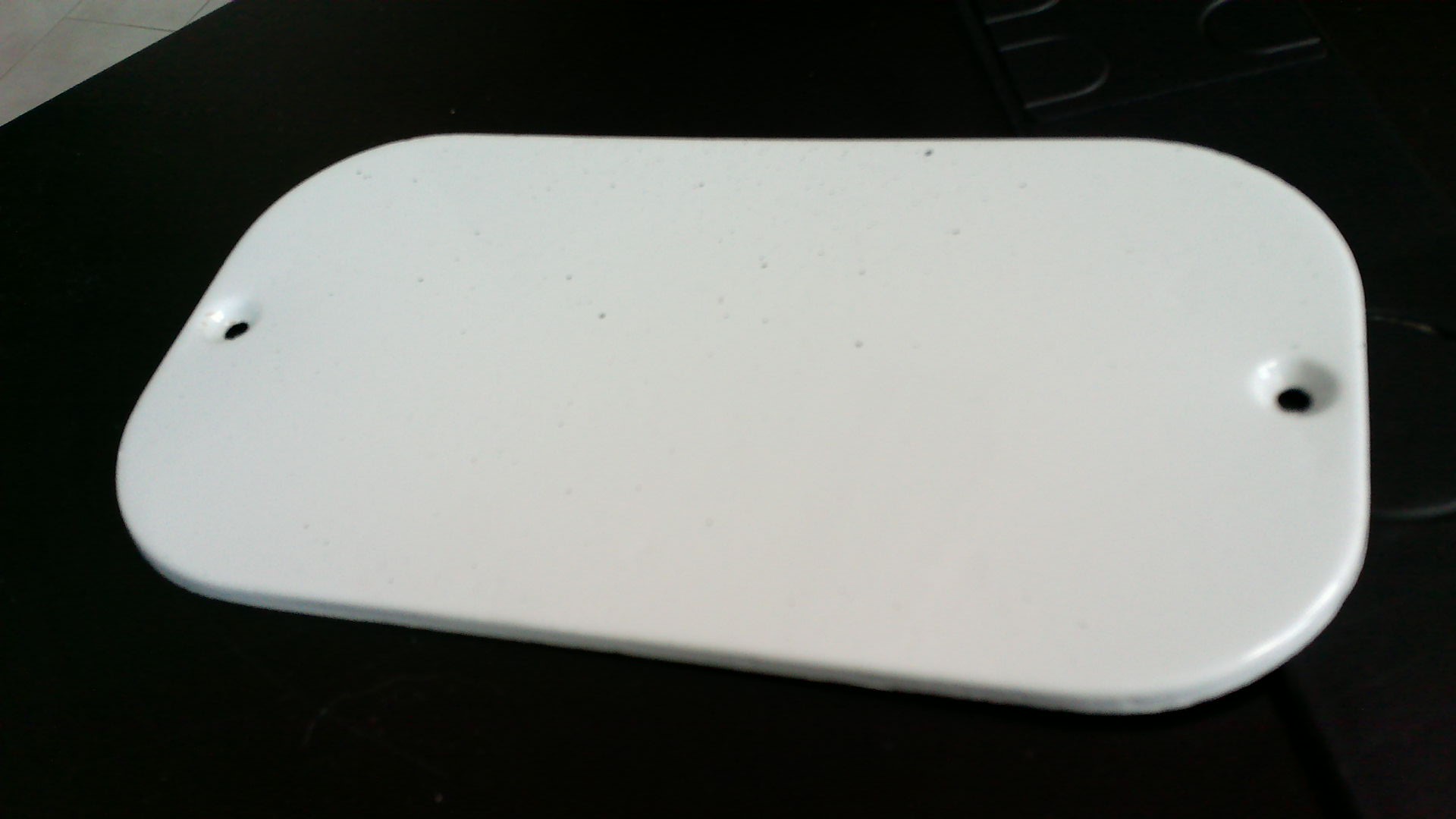

			<content type="html"><![CDATA[<p>Danke Jörg,<br />ich hatte da auch mal flüchtig dran gedacht, aber weil der Deckel so genau auf die Öffnung im Brandschott passte, habe ich gar nicht nachgeschaut.</p><p>Grüße Volker E</p>]]></content>

			<content type="html"><![CDATA[<p>moin Volker, dieser Deckel gehört auf die Abdeckung für den Tank im Kofferaumboden. Darunter befinden sich die Anschlüsse Kraftstoffleitung und Tankgeber.<br />Grüße aus dem frühlingshaften Norden</p>]]></content>

			<content type="html"><![CDATA[<p>Hallo,</p><p>Im Anhang ein Foto des Deckels, von dem ich vermute, dass er auf die Öffnung hinter der Batterie gehört, da er von innen genau passt. Komischerweise passen aber keine Bohrungen in der Karosserie zu den beiden Bohrungen im Deckel.</p><p>Gruß Volker E</p>]]></content>

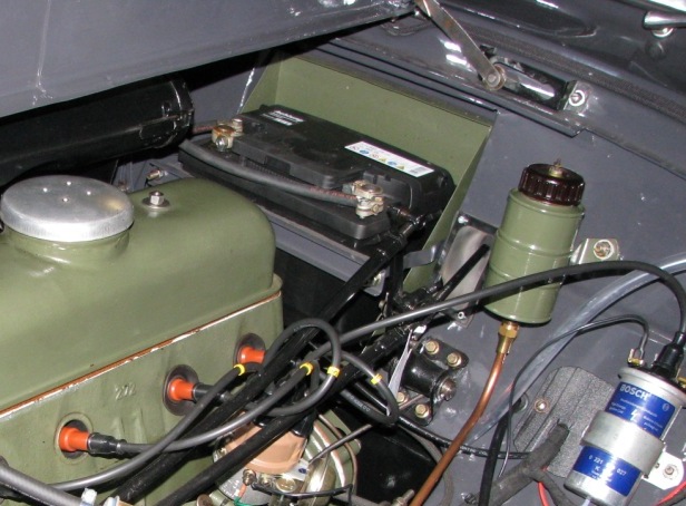

			<content type="html"><![CDATA[<p>@ Ferdi hat ein schönes Foto eingestellt.</p><p>Beim Betrieb einer Batterie entstehen Gase, die über eine Entlüftungsbohrung im Deckel entweichen müssen. <br />Tritt Schwefelsäure aus diesen Entlüftungsbohrungen aus, können diese im Umgebungsbereich der Batterie sehr große Schäden anrichten.</p><p>Deshalb fehlen bei vielen Traction der Batteriekasten und das<br />Abdeckblech, die von der Batteriesäure zerfressen wurden.</p>]]></content>

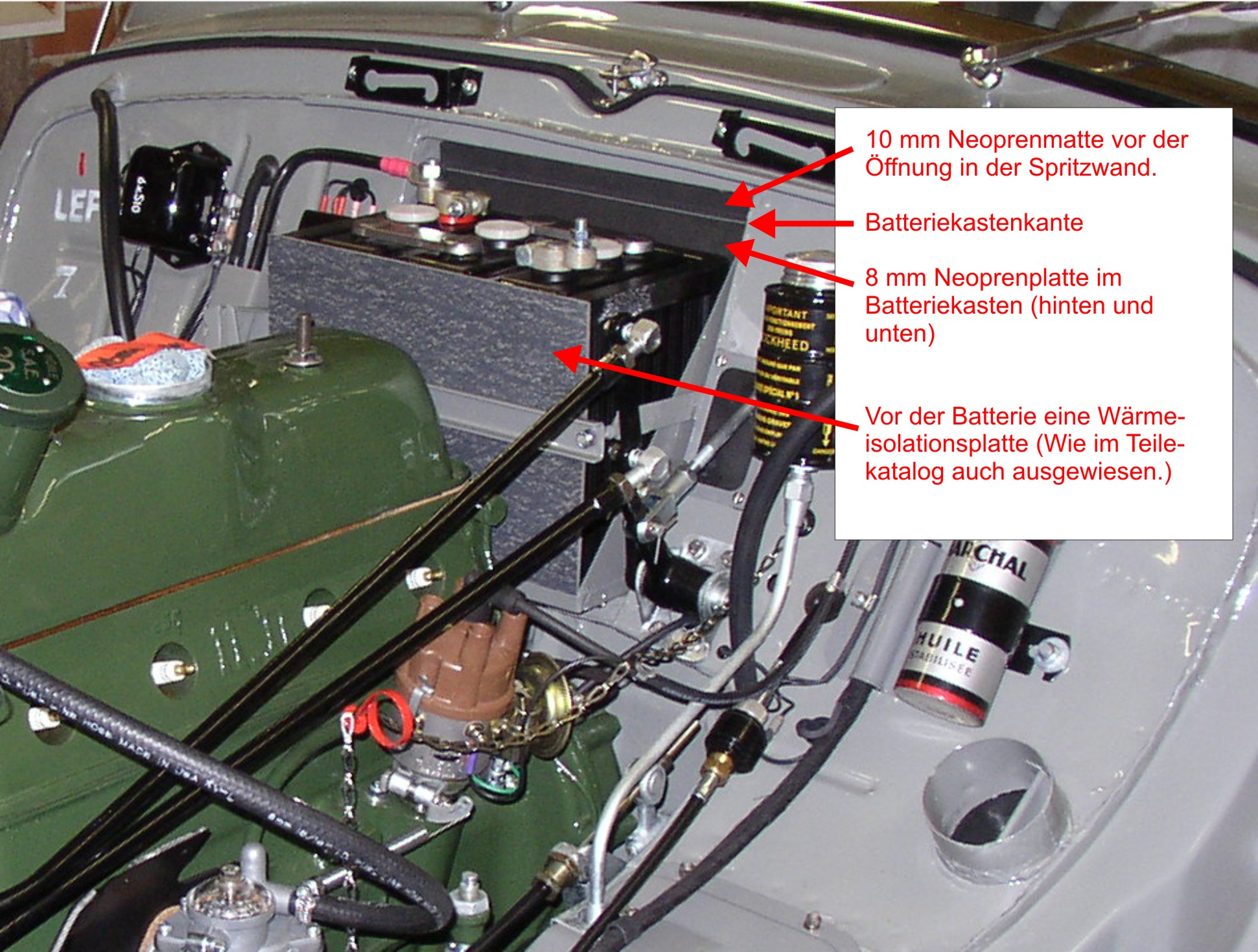

			<content type="html"><![CDATA[<p>Hallo Werner,</p><p>der Originalstatus war m.E. der, dass zwischen Batteriekasten und der Öffnung in der Spritzwand eine Gummimatte von der Größe des Batteriekastens nur eingelegt und nicht verklebt wird, welche dann mit der Batterieverschraubung über die Batterie und den Batteriekasten gegen die Öffnung gedrückt wird und so gasdicht abdichtet. Die Gummimatte ist aus geschlossenzelligem Schaumgummi und ca. 8-10 mm dick.</p><p>(So sah es jedenfalls aus, als ich meinen BN vor über vierzig Jahren unverbastelt vom Erstbesitzer für 300,- FF erwarb und so siehts noch heute aus.)</p><p>Schönen Gruß, Ferdi</p>]]></content>
