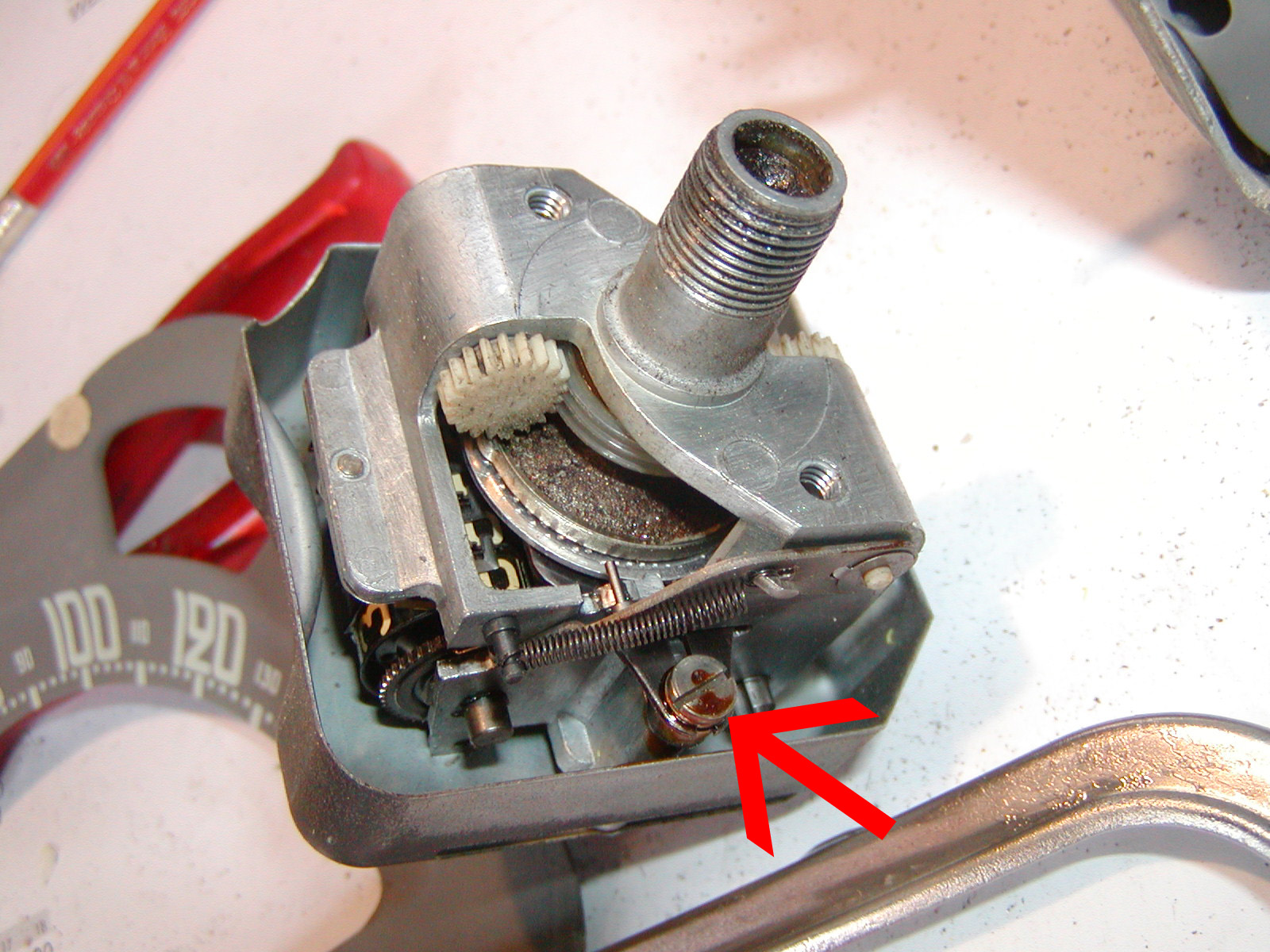

			<content type="html"><![CDATA[<p>Leider hab ich jetz wohl den Auslöser des Problems gefunden:</p><p>Das von der Welle angetriebene Messingteil, das innen einen Teil der Wirbelstromübertragung bildt - sozusagen die äußere Scheibe- ist ein klein wenig lose. Das führt dazu, dass der Luftspalt zwischen den Scheiben bei Druck von außen auf den Vierkant wegfällt, und die Scheiben aneinander reiben. Dann dreht die Nadel vorn voll mit der Welle mit. Deswegen ist auch deren Grundstellung, siehe oben, total verdreht. </p><p>Also müsste ich entweder die Lagerung reparieren- das geht nicht, ich komme ja da nicht dran, weil die Nadel nicht abgeht- oder ich muss den Abstand anders einregeln.</p><p>Ich hab mir jetzt überlegt, den Abstand der Scheiben erstmal per Beilagscheibe leicht zu vergrößern, so dass es nicht mehr schleifen kann. Rechts ist ja eine Hülse, links eine Feder- die Hülse wird um 0.5 mm verlängert, und dann gucke ich, ob ich dann die Federseite so einstellen kann, dass trotzdem noch Antrieb da ist, ohne Schleifen.</p><p>Dummerweise ist dann ein Zeigerpendeln zu erwarten, denn über die Wirbelstromkupplung ist dann der Druck, den die Welle in den Tacho reinsendet, auslösend für die Koppelung der Nadel an die Welle- je weiter weg, je weniger Nadelweg, und je mehr es die Welle und damit die Scheibe in den Tacho drückt, je weiter schlägt es aus.</p><p>Ich probiere das trotzdem- muss man mal sehen.</p><p>Spätere Tachogenerationen (60er...) hatten übrigens außen eine Glocke und innen einen Magneten, da gab es dann konstrutkiv dieses Problem nicht.</p><p>Carsten</p>]]></content>

			<content type="html"><![CDATA[<p>Öffnung für den Schraubendreher zum einstellen</p>]]></content>

			<content type="html"><![CDATA[<p>Hallo Carsten, ich konnte den Tacho nur justieren durch fahren. Ich stellte diesen nach meinen Navi ein, immer wieder stehen bleiben und mit einen kleinen Schraubendreher die Schraube immer klein wenig drehen, weis heute nicht mehr in welche Richtung. Der Tacho geht sehr genau jetzt, ich kontrolliere diesen manchmal mit den Zeitmessungen so mancher Gemeinde die sie aufstellen, der Tacho zeigt immer die gleiche Geschwindigkeit an wie auf der Anzeigetafel, ist ein Geduldspiel. So mancher Autofahrer hielt an und fragte ob ich eine Panne habe, wie er mich so neben der Fahrertür knien sah als ich den Tacho justierte. Viele Erfolg</p>]]></content>

			<content type="html"><![CDATA[<p>Gute Idee.</p><p>Aber vielleicht hab ich es schon gelöst- Spülen mit Bremsenreiniger, vorsichtiges nach-ölen mit Nadel und Ballistol hat schon einiges gebracht.</p><p>Dann habe ich den Aufbau insofern besser verstanden, als das mir klar wurde, dass die Drehfeder einen einstellbaren kleinen Halter hat (seitlich durch den Schlitz sichtbar). Dieser regelt die Nullstellung, also wo die Feder bei Null Drehung der Tacho- Welle landet. </p><p>Ich habe diesen Hebel mit einem dünnen Schraubenzieher nun so weitergedreht, dass die Nadel da ruht, wo der Pin ist, mit ganz leichter Vorspannung. Wirklich wenig.</p><p>Vermutlich ist der über die Jahre langsam unter dauerndem Zug und Vibration mitgekommen, die Feder wird auch leicht erlahmt sein- das kann man durch Nachstellen kompensieren.</p><p>Und nun kommt sie immer sauber da hin zurück, und bei Andrehen der 4-Kant-Welle hinten läuft sie sauber aus und kehrt bei Ende auf den Pin zurück.</p><p>Demnach würde ich sie jetzt mal lose zusammengebastelt einbauen und probefahren oder so.</p><p>Was richtig richtig genial wäre: kennt jemand die Drehzahl der Tachowelle, 11 BL Koffer, bei der 60 oder so km/h anliegen ? Es gibt bei Jaguar eine Tabelle für diese Frage. Dann könnte man sauber die z. B. 600 rpm anlegen, und justieren. Damit wäre z. B. der Fahrversuch unnötig.</p><p>Carsten</p>]]></content>
