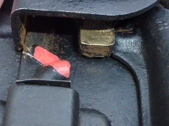

			<content type="html"><![CDATA[<p>... und die reiskornkleine Aussparung gegenüber dem ansonsten blockierenden Messingschieber verhindert nun die (un)absichtliche Verriegelung der Fahrertür.</p>]]></content>

			<content type="html"><![CDATA[<p>...</p><p>Am Schieber wird der rot markierte Bereich abgeschliffen, ...</p>]]></content>

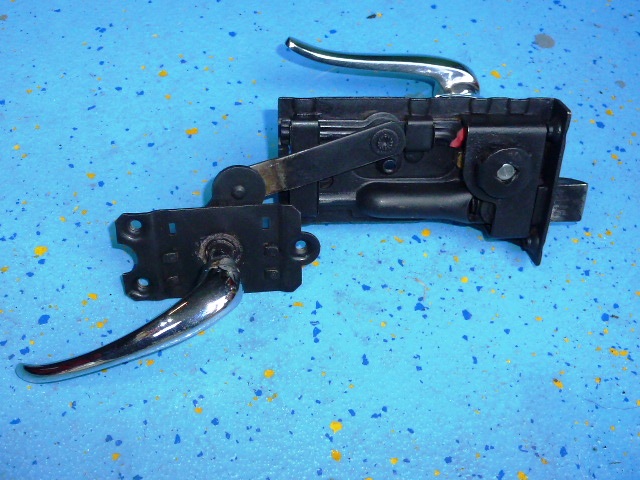

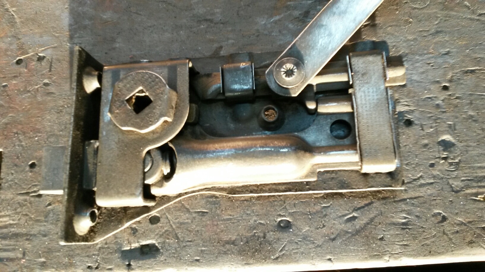

			<content type="html"><![CDATA[<p>Hallo </p><p>Ich habe heute die Türschlösser und Fensterheber gereinigt, dabei habe ich mir auch eine Lösung des Problems überlegt. Im Foto sieht man sehr gut einmal den Schieber der mittels Feder die Falle immer nach vorne drückt und per Vierkantloch von Außen geöffnet werden kann. Der zweite Schieber ist mit dem inneren Türöffner verbunden vorne kurzes Gestänge und bei hinteren Türen langes Gestänge. Wenn der Türgriff nun nach unten gedrückt wird zieht dieser Schieber den Schieber welcher mit der Falle verbunden ist&nbsp; mit und öffnet die Tür. Wenn dieser Schieber ganz in die Gegenrichtung gedrückt wird dann schiebt sich das Gestänge nach vorne unter den Vierkant und verhindert damit das dieser gedreht werden kann. </p><p>Wenn also dieser Schieber etwas verkürzt würde, könnte er den Vierkant nicht mehr blockieren und somit wäre ein versehentliches Verschließen dieser Türe nicht mehr möglich.&nbsp; Habe das noch nicht ausprobiert, werde es aber beim Zusammenbau probieren.</p>]]></content>
