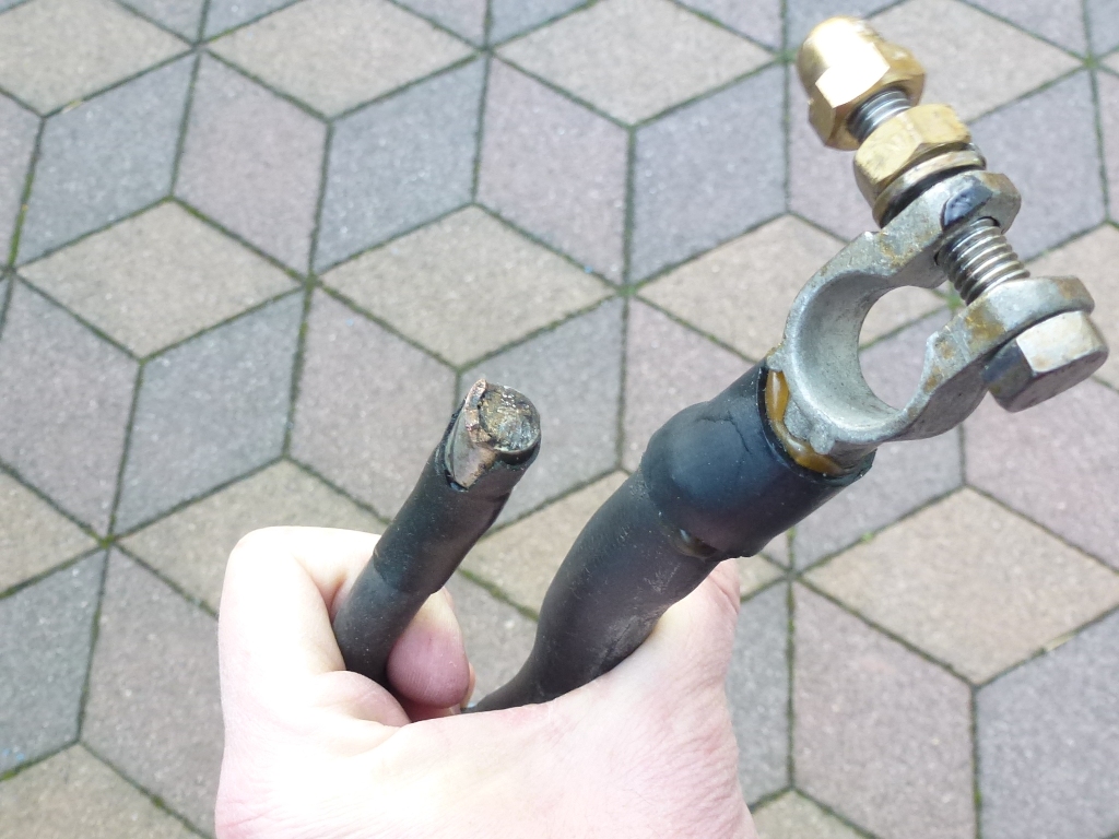

			<content type="html"><![CDATA[<p>Bei der Ölfiltermontage habe ich zufällig entdeckt, dass das Massekabel zum Motorblock unten am Kabelschuh abgebrochen war. </p><p>Da ich die Masseverbindungen doppelt ausgeführt habe, fiel das nicht auf. Ansonsten hätte dies deutlich zu einer verminderten Anlasserleistung geführt.</p>]]></content>
