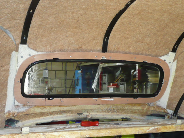

			<content type="html"><![CDATA[<p>N&#039;Abend Volker,</p><p>der Stoff wird unterhalb der Heckscheibe abgesetzt und geklebt.</p>]]></content>

			<content type="html"><![CDATA[<p>Hallo Werner,</p><p>da ich in Kürze auch einen neuen Dachhimmel einbauen will, habe ich mir die alten Berichte, insbesondere die Fotos, noch einmal angesehen. Eine Frage habe ich noch zum Einbau. Wie wird der Himmel unterhalb des Fensterrahmens befestigt, also etwa in dem Bereich, wo sich auf Deinem Foto der Schraubenzieher mit dem roten Griff befindet. Da ist bei mir nur Metall, also nichts, wo man den Himmel fest tackern könnte.</p><p>Grüße Volker E</p>]]></content>

			<content type="html"><![CDATA[<p>Heck</p>]]></content>

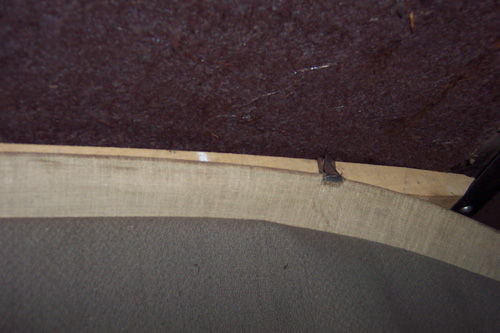

			<content type="html"><![CDATA[<p>Hier noch ein Bild von dem Holzrahmen beim Heckfenster.</p>]]></content>

		<entry>
			<title type="html"><![CDATA[Re: wie dachhimmel erneuern]]></title>
			<link rel="alternate" href="https://forum.schaefer-oldtimer.de/post/11637/#p11637" />
			<content type="html"><![CDATA[<p>Danach kommt obenauf diese Abdeckung, die den angetackerten Himmel verdeckt<br />Bild: Abdeckung</p>]]></content>
