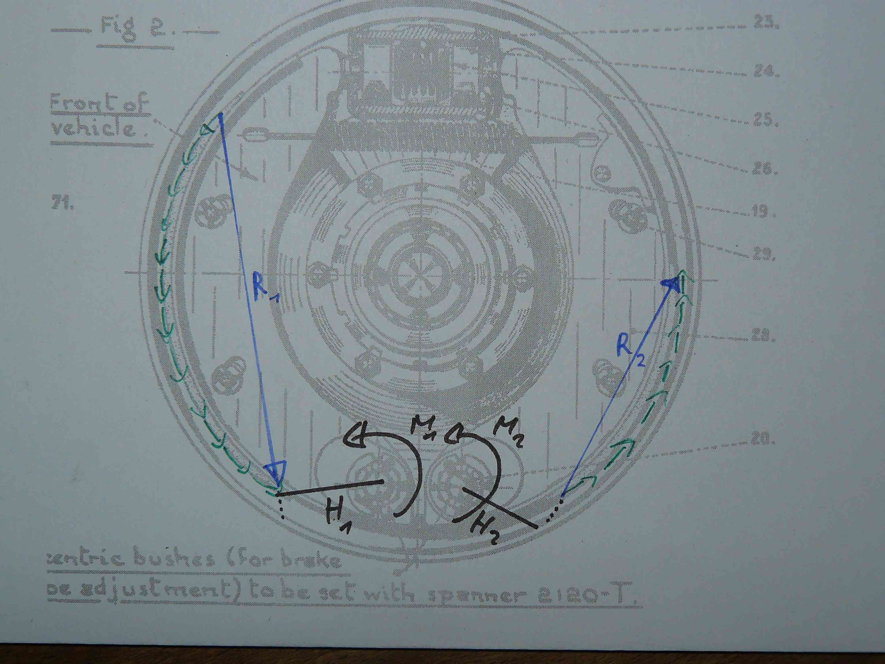

			<content type="html"><![CDATA[<p>Und vollständigkeitshalber nochmal das komplette Momentenschaubild.<br />Gruß, Ferdi</p>]]></content>

			<content type="html"><![CDATA[<p>Hallo Werner,</p><p>ich versuch’s noch mal:<br />Eine Sekundärbacke ist - weil ablaufend - prinzipiell nicht selbstverstärkend, sondern immer gewissermaßen „selbstschwächend“, und zwar ganz unabhängig von der Belaglänge, denn das Reibkraftmoment wirkt dem Bremszylindermoment immer entgegen. Die Verkürzung des Belages in Richtung Drehpunkt reduziert nur ein wenig diese „Selbstschwächung“.</p><p>Gruß, Ferdi</p>]]></content>

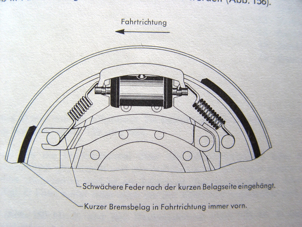

			<content type="html"><![CDATA[<p>Hallo Simplex-Backenbremser.</p><p>Diese dubios positionierte Bremsbacke hat mir keine Ruhe gegeben, und daher habe ich alte Kfz-Literatur wie Kfz-Peter aus den 40-ern, Europa Lehrmittel von 1956 und ATE-Bemsenservice tiefgehend studiert. Ich komme - wohlgemerkt: meine persönliche Meinung - zu folgender Möglichkeit der Traction-Bremse:</p><p>1) Die Sekundärbremsbacke mit dem kurzen Belag ist in dieser Konfiguration nicht selbstverstärkend. Dafür spricht u. a., dass Teves bei den Kurzbelägen angibt, dass dieses (in Beitrag 9 abgebildete)&nbsp; Prinzip nur dann eine Selbstverstärkung bewirkt, wenn der kurze Teil des Backenbelages immer vorne und zurückliegend zur (&quot;auf&quot;)laufenden Trommel steht. Da es beim Traction umgekehrt ist, wird somit im Gegenteil eine absichtliche Abschwächung bewirkt.</p><p>2) Es ist auffällig, dass&nbsp; der Traction - dafür dass er bereits hydraulische Betätigung hatte -&nbsp; ungewöhnlich große Bremstrommeln hat. Im Vergleich dazu haben spätere Fahrzeuge mit hydraulischen Backenbremsen deutlich kleinere Durchmesser. Da es damals nur recht wenig Erfahrung gab, war es vielleicht so, dass diese Bremsen, wenn beide Backen selbstverstärkend auflaufend liefen, zum zu frühen Blockieren neigten? (Zumal der Traction wegen der selbsttragenden Karosserie verhältnismäßig leicht war.) Um das zu verhindern, wurde die ablaufende Halbbacke deswegen im Serieneinfluß bewußt als nichtverstärkend gebaut.</p><p>3) Dass dann tatsächlich im Verhältnis zur Primärbacke nur ein etwa halbgroßer Sekundärbelag montiert wurde, könnte mit dem Ziel nach gleichmäßigerem Belagverschleiß erklärt werden. Der selbstverstärkende Belag verschleißt immer deutlich stärker als der sich nicht verstärkende. Damals war es durchaus üblich, ggf. nur eine einzelne Backe auszutauschen, wenn die anderen noch gut genug waren. Was posthum nicht nur dann zu Problemen bei der Zentrierung führte, wenn der neue Belag eingelaufen war, sondern auch zu letztendlich zu unausgewogener Gleichmäßigkeit führte.</p>]]></content>
