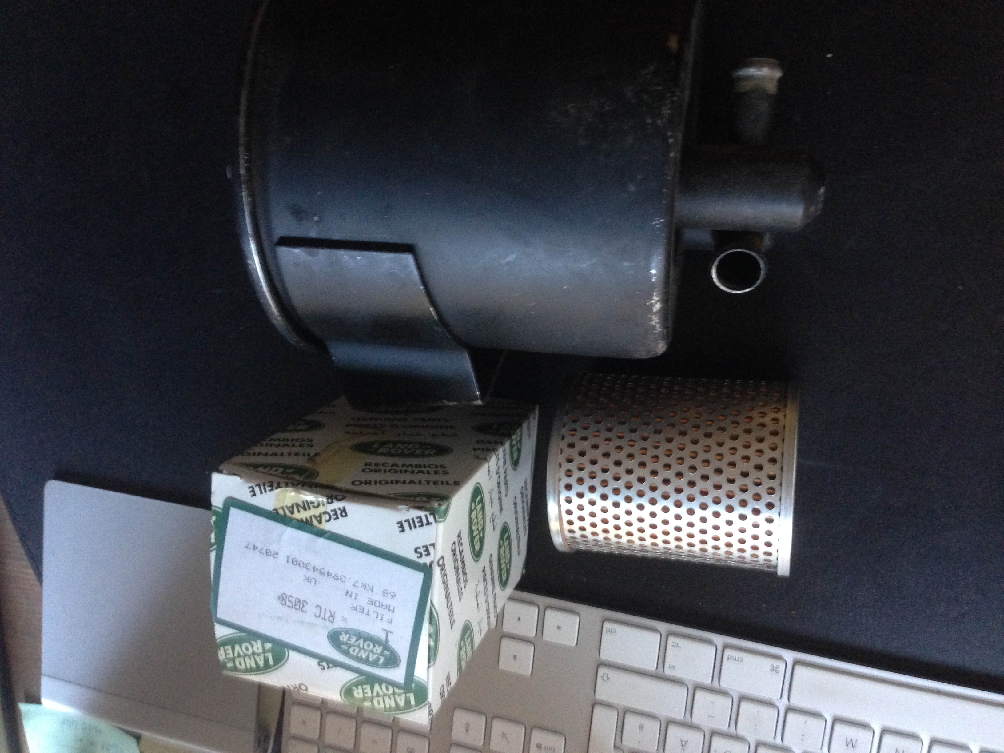

			<link rel="alternate" href="https://forum.schaefer-oldtimer.de/post/16276/#p16276" />
			<content type="html"><![CDATA[<div class="quotebox"><cite>Pepe schrieb:</cite><blockquote><p>Ich habe an anderer Stelle in diesem Forum einen Original-Einsatz gepostet mit dem Stützgitter auf der -richtigen- Saugseite.</p></blockquote></div><p>Könntest Du mir zu diesem Einsatz nähere Informationen erteilen. Meine Suche nach diesem Posting führte nicht zum Erfolg.<br />Grüße Volker E</p>]]></content>

			<title type="html"><![CDATA[Re: Nebenstromölfilter]]></title>
			<link rel="alternate" href="https://forum.schaefer-oldtimer.de/post/16271/#p16271" />
			<content type="html"><![CDATA[<p>Der Vokes Luftfilter ist mir zusammen mit den lieferbaren -und teuren und ungeeigneten!- Einsätzen ein solch unsicheres Gräul, dass ich auf einen Luftfilter für alte Käfer ausgewichen bin. Dieser hat einen auswaschbaren Schaumstoff. <br />Die lieferbaren Einsätze für die Vokes haben das Stützgitter auf der falschen Seite, das Filterpapier reist meistens über dem Vergaser ein. <br />Ich habe an anderer Stelle in diesem Forum einen Original-Einsatz gepostet mit dem Stützgitter auf der -richtigen- Saugseite. </p><p>Ich würde auch sehr stark vermuten, dass die Gassäule an der KW-Gehäuse - Entlüftung pulsiert.</p>]]></content>
