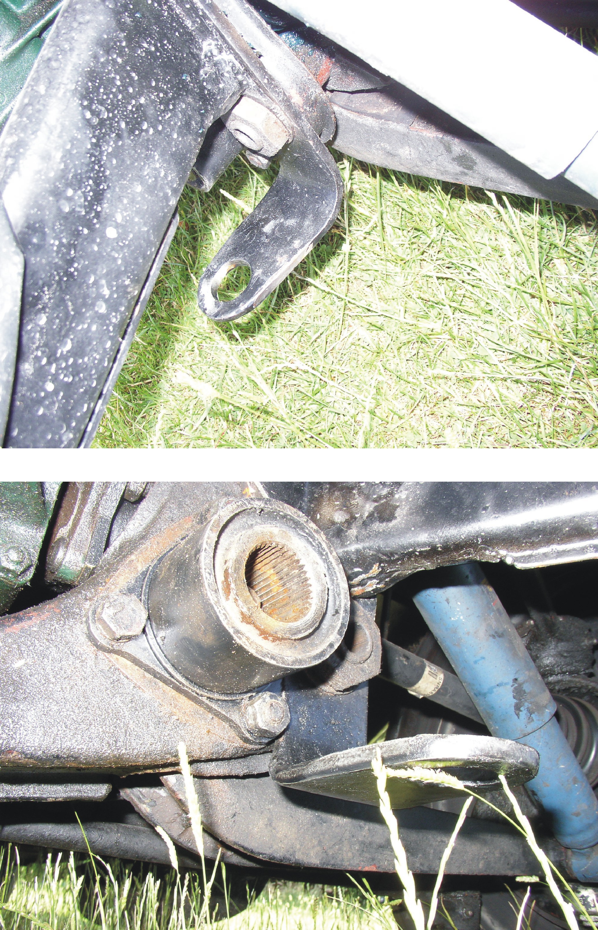

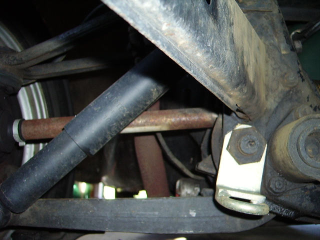

			<content type="html"><![CDATA[<p>Hallo Jürgen,</p><p>da kann ich sogar mit einem Foto aufwarten. So wie dargestellt, hat es der von Uwe zitierte Clubkamerad Rolf-Dieter gelöst.</p><p>Gruß<br />Peter Mävers</p>]]></content>

			<content type="html"><![CDATA[<p>Hallo Jürgen,<br />tja, so etwas gibt es. Clubkamerad Rolf-Dieter Bargmann in Schneverdingen - rolf-dieter.bargmann@ewetel.net&nbsp; - hat solche Teile mal in Eigenregie so gebaut, dass das Abschleppseil auch noch unter dem Kühlergrill frei beweglich (!) verläuft. Ich habe auch immer gehofft dieses evtl. nützliche Teil niemals gebrauchen zu müssen, aber als am Pfingstsonntag 2008 dann 900 Meter vor der Haustür die rechte homokinetische Antriebswelle ihren Geist aufgab, kam der praktische Einsatz. Hat prima geklappt.<br />Gruss aus der Lüneburger Heide,<br />Uwe</p>]]></content>
