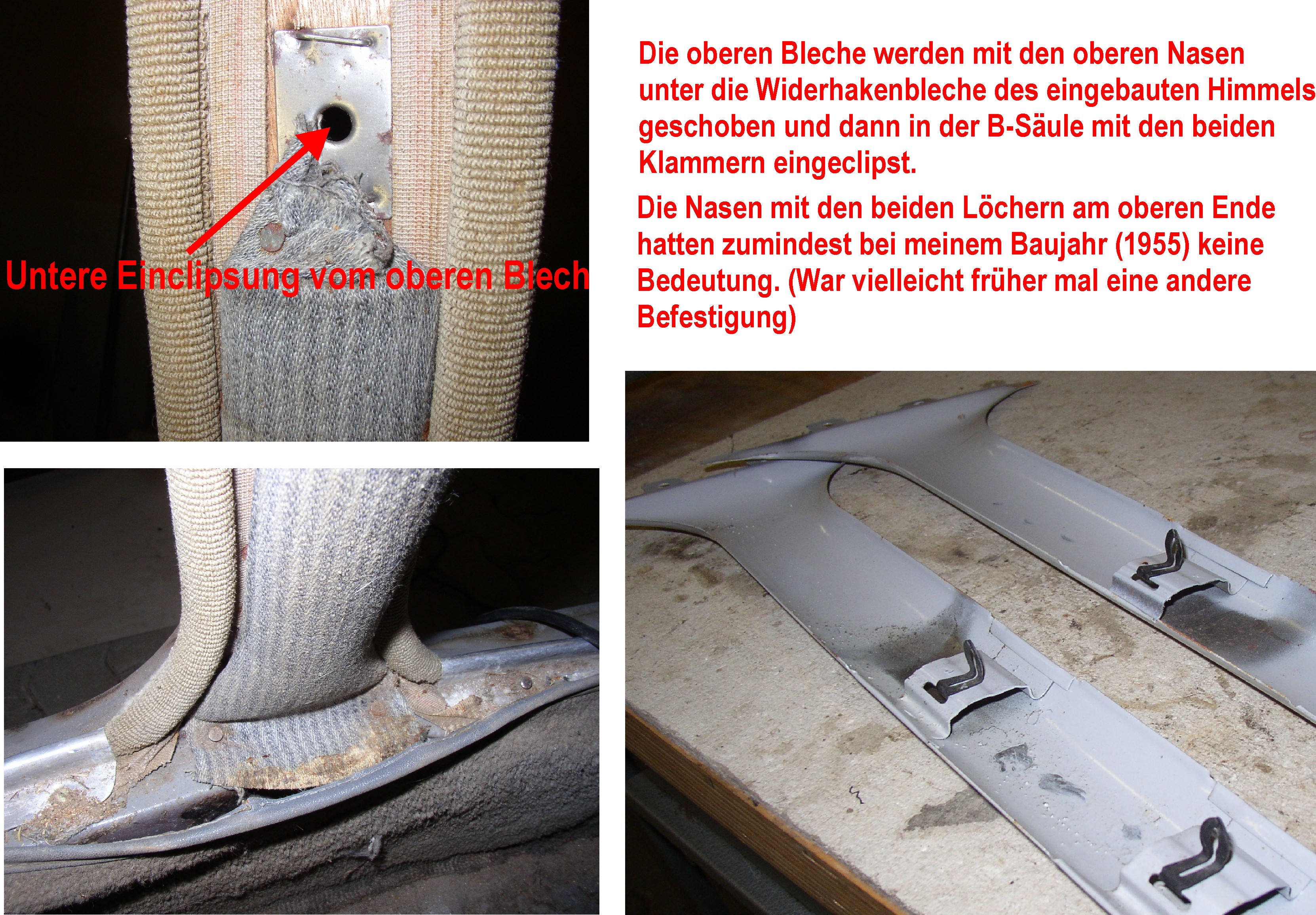

			<content type="html"><![CDATA[<p>Hallo Thomas,</p><p>wundere Dich nicht, aber ich hab gleich wieder ein paar Fotos aus meinem Fundus parat, den ich mir beim Zerlegen meines Autos angelegt hatte. Die haben mir dann beim Zusammenbau geholfen und können nun sogar auch noch Anderen helfen.</p><p>Gruß<br />Peter Mävers</p>]]></content>

			<content type="html"><![CDATA[<p>Guten morgen, nach meiner Erinnerung wird die Blende vun unten her unter dem Himmelstoff durchgeschoben und dann in der B-Säule festgeklippt. Kann auch anders sein ging bei mir aber nur so, da ich die Blechteile mit Leder bezogen habe. Hält seit 1986 so. Frohe Ostern mit winkligen Grüssen Paul Richter aus Arnsberg.</p>]]></content>

			<content type="html"><![CDATA[<p>Hallo und guten Tag!</p><p>Die obere Blechblende an der B-Säule ! Muß diese vor dem Himmeleinbau eingeklipst werden oder ganz zum Schluß?Wofür sind oben die zwei Löcher in der Blende?</p><p>Schöne Ostern und Gruß</p><p>Gruß Thomas Brand</p>]]></content>
