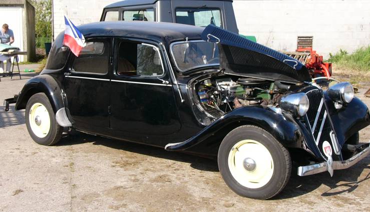

			<content type="html"><![CDATA[<p>Mal wieder was aktuelles!!!<br />Nach meinem Urlaub habe ich noch einige Kleinigkeiten erledigt.<br />Bischen Elektrik,Bremse ist jetzt auch komplett neu.<br />Und siehe da............<br />Mein 11er hat seit 31.07.07 TÜV.<br />Das ganze ohne Mängel.<br />Bei gutem Wetter fahre ich auch schon mal damit zur Arbeit.<br />Bin auch am 19.08.07 in Winsen/L. dabei.<br />Schöne Fahrten wünscht<br />Torsten</p>]]></content>
