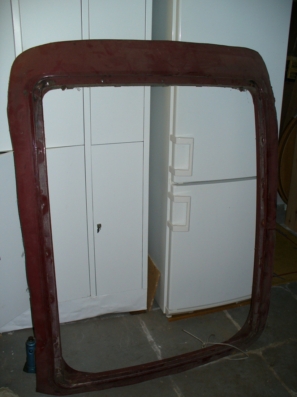

			<content type="html"><![CDATA[<p>Moin Phantomas,<br />ne Menge Spachtel ist wohl nicht ganz origenol. Bei meinen Dächern sind die Fugen verzinnt. <br />Zum Faltdach: Es gab Tractions mit Faltdächern. In D gab es in den 50ern ein Nachrüstfaltdach von Webasto(?), passend für Traction und Ponton-Mercedes (identische Teilenummer. <br />Ich hab mal einen 53er BN mit nem Pontondach ausgestattet. <br />Ich hab am Ponton den Faltdachrahmen ausgeschnitten, als Schablone auf&#039;s Tractiondach gelegt (ein bisschen probieren, die Dachwölbungen sind nahezu identisch), angezeichnet, ausgesägt, eingeschweisst, verzinnt, verschliffen, ein Nachmittag. Nur der arme Sattler, den Himmel anzufertigen ist echt ne Stressarbeit. Und: Faldachpontondächer wachsen auch nicht mehr auf Bäumen, aber wer lange sucht....<br />Viele Grüsse<br />TRAX (auch mit Nickname)</p>]]></content>

			<content type="html"><![CDATA[<p>hab auf einem foto gesehen das der 11 cv einen rahmen im dach eingeschweißt hat. bei meinem löst sich auf dem dach eine unmenge an spachtel ab. und das genau außerhalb des innen aufgeschweißten rahmen. Ist das werkseitig so das die da viel ausgleichen mussten?<br />hat es für den 11cv auch auf wunsch oder von zulieferern faltoder rolldächer gegeben? wäre ein schönes zubehör finde ich.</p>]]></content>
